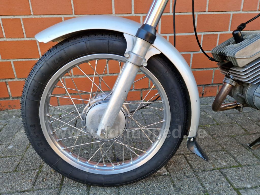

Guten Abend, ich hole mal dieses alte Thema wieder hoch. Ich habe vor mir diese Simson S51 Electronic aus 1988 zu kaufen. Sie soll im original Zustand sein. Was mir komisch vorkommt sind die Kotflügel. Vorne scheint mir der Abstand zum Rad zu groß. Auch hinten sieht es irgendwie nicht richtig aus somal nur die normalen Federbeine verbaut sind.
Danke für eure Hilfe.

Hier noch ein Bild
