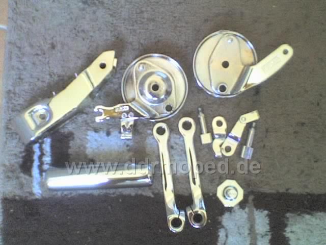

Hier habe ich die ersten Teile vom Rost befreit. Es war teilweise nicht grad wenig rost, der Sogar schon den Chrom großflächig gelöst/zerstört hatte. (ps. Das Brensschild vorne wird heute gestrahlt, marco)
Am Wochenende können dann diese Teile zum Chromer.

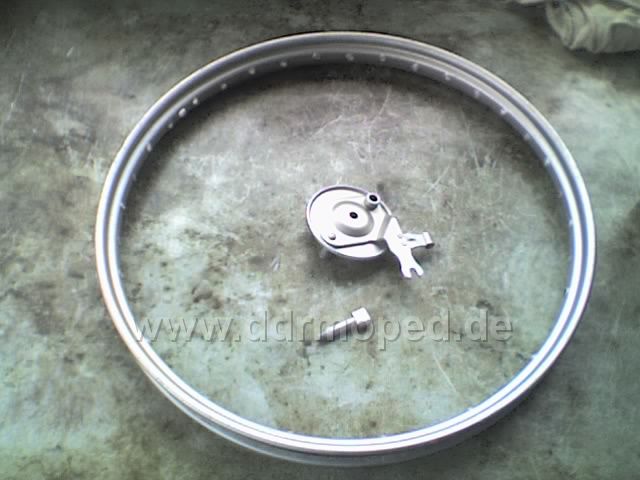

Und hier das Bremsschild vorne und eine der Felgen, die ich nach Absprache mit Marco neu lackieren werde.

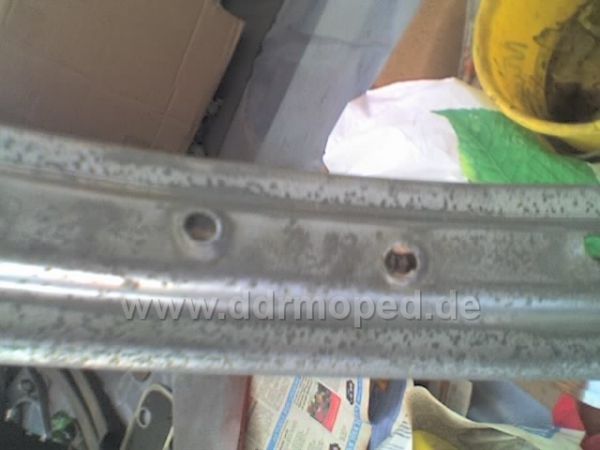

Und hier der Grund, warum ich die Felge nochmal überarbeiten werde.
Soviel Poren habe ich noch nie gesehen und ich konnte die nicht so lassen wink.gif
Nein, der Hauptgrund war, dass der Transport Macken hinterlassen hat . dry.gif
Marco hatte die Felge mit dem Dosenlack hier auf dem Shop besprüht (1K-Lack). Ohne irgendeine Vorbehandlung. Also keine Grundierung und kein Spachtel drunter.
Er hat direkt aufs Metall gesprüht.

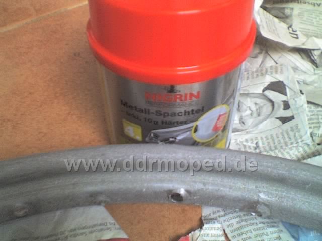

Nun habe ich Metallspachtel besorgt. Dieser ist auch elastisch.
Etwas angerührt und dann habe ich mit den Fingern laugh.gif die Felge gespachtelt. Also richtig mit den Fingern in die Poren gerieben.
Als nächstes steht natürlich schleifen an, bis nur noch die Poren gefüllt sind. Da wird es am Innenrarius der Erhöhung ganz lustig werden. Ist Schwierig zu schleifen, ohne die Anschlussflächen zu weit abzuschleifen.
Mal sehen, ob ich heute dazu komme.

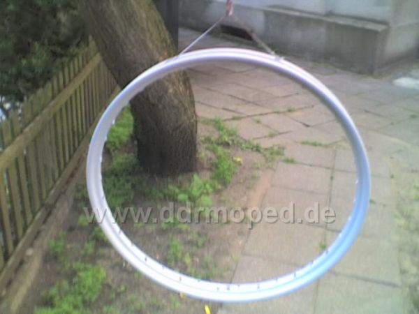

So, ich bin dazu gekommen, den Metallspachtel von dem Felgenring ab zu schleifen.
3 Stunden Arbeit, denn wie erwarten, waren die Innenrundungen schwer zu schleifen, ohne drum herum zu viel abzutragen.
So sieht die Felgen nach dem Schleifen aus:
Wenn alles richtig gemacht wurde, müsste man mit dem Finger 'fast' keine Poren mehr spüren.

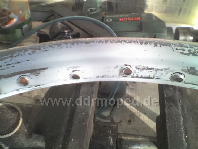

Als nächstes habe ich mal einen Tip versucht, den ich von einem Lackierer bekommen habe: Kontrollschwarz zu sprühen.
Dieses nutzt man um zu sehen, wo noch Poren weggeschliffen werden müssen.
Man schleift so lange, bis alle schwarzen Punkte/Poren weg sind und nur noch die Grundierung übrig ist. --> Dann ist alles schön glatt.
Ich habe allerdings einen Fehler gemacht.
Ich hätte den Filler/Grundierung in 2-3 Schichten auftragen müssen, denn wie man sieht, sind die Poren doch tiefer als gedacht, weil ich zu lange am Schachtel herumgeschliffen habe. dry.gif

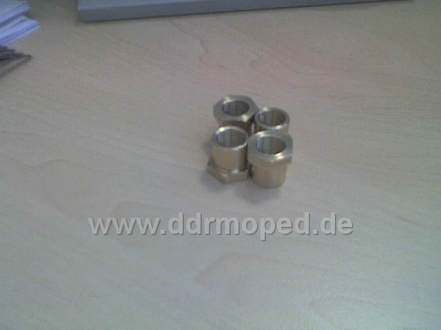

Ich habe grad vom Ausbilder die erste Hülse für den Lagerumbau bekommen, mit der Frage: "Hast du dir das so vorgestellt?"
Ich habe die Frage bejat und darf mir heute mittag die anderen 3 Hülsen abholen.
Allerdings habe ich jetzt nun erst einmal genug die Ausbildungswerkstatt in anspruch genommen und muss nun etwas pause machen mit Teilebestellung wink.gif Sonst kriege ich irgentwann nichts mehr wink.gif
Zwar geht es mit dem Schleifen etwas langsam voran, aber Chromen und Lagerumbau werden schneller fertig als gedacht thumbsup.gif
[Edit: Habe das Bild gewechselt, da nun alle 4 Hülsen fertig sind thumbsup.gif )

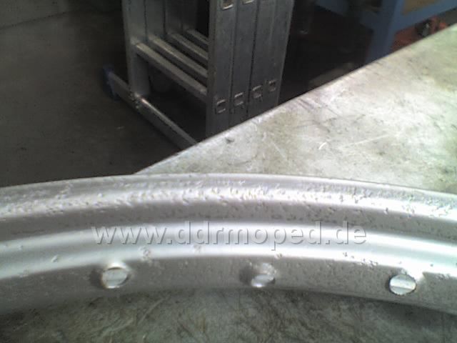

Und zwar habe ich die Felge fast fertig geschliffen (ich mache grad pause wink.gif )
Wie ich befürchtete, ist nicht überall genug Filler/Grundierung drauf gewesen. Somit bin ich OFT bis auf´s Blech durch um die schwarzen Poren möglichst zu entfernen. Geht leider nicht überall.
Diesmal habe ich aber aufgepasst, dass ich die Poren nicht noch einmal 'tiefschleife'
Leider habe ich noch immer keine Cam, daher wieder nur (Alt-)Handy Bilder

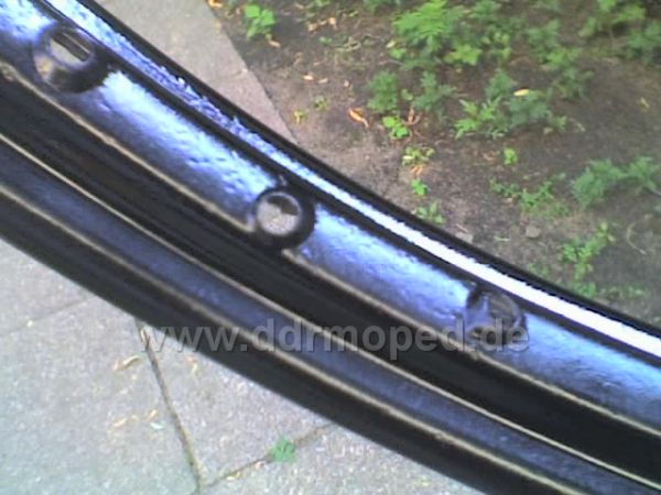

Nach dem Schleifen werde ich die Felge reinigen und entfetten. Anschließend nochmal eine Grundierung drüberlegen. Diese sollte Morgen dann mit 1200'er Endbearbeitet werden können. Und dnn fertig zum Lackieren wink.gif
So aber mal was anderes:
Der größte Posten kam am Samstag bei mir an.
Leider nicht so eine gute Qualität wie ich es von Ihm kenne, aber nicht falsch verstehen. Qualität Ist schon OK!!! Die Vorlagen waren ja auch nicht die Besten wink.gif
@Marco: Ich melde mich Morgen mal per PN

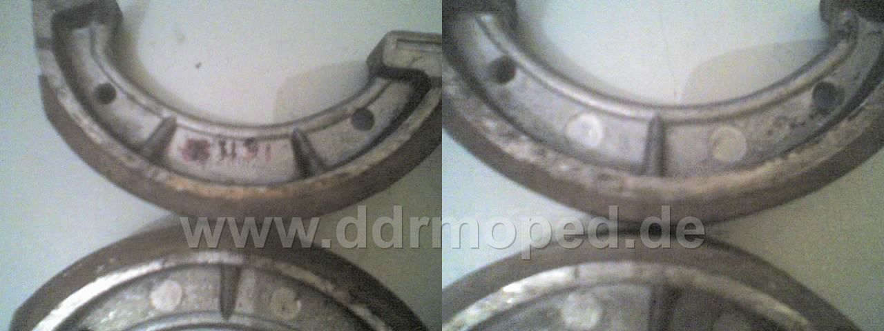

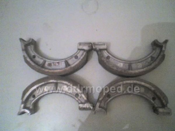

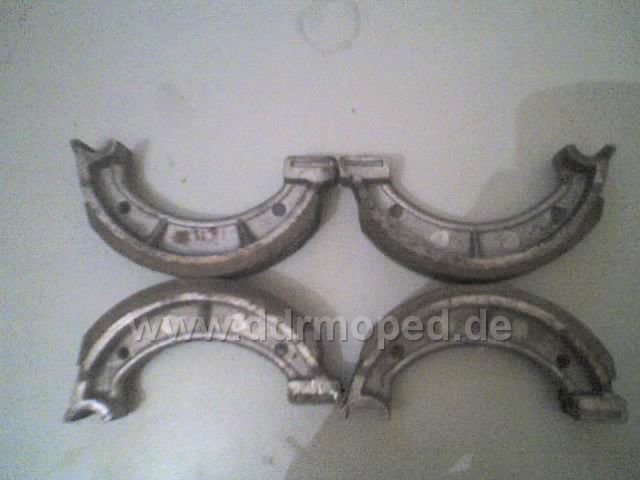

Jetzt habe ich mal eine Sicherheitsrelevante Frage
Kann Marco die Bremsbeläge noch nutzen?
GrasserBenno
Geschrieben am: 17.07.2013, 20:25
Beiträge: 3915
Mitgliedsnummer.: 5580
Mitglied seit: 12.06.2012
Und nochmal etwas näher aufgenommen
Auf der Fläche bekommeich leider kein erkennbares Foto hin, Sorry
