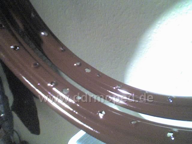

So Marco.
Die erste Felge hatte ich die Tage bereits fertig gemacht. Ist nicht perfekt geworden, aber wenn ich bedenke, wie sie anfangs aussah ohmy.gif
Die vordere Felge hatte ich ja auch noch. Diese war total vermackt, durch den Transport mad.gif .
Zuerst einmal ausgespeicht (@Marco, war richtig eingespeicht thumbsup.gif ) und die Felge begutachtet.
Sie war kaum porig. Eigentlich sogar fast sehr gut.
Aber die Transportmacken mussten weg. Weil die Felge ansonsten so gut war und ich auch davon ausgegangen bin, es wurde nicht grundiert, war mein Plan zuerst an den macken Abschleifen und später dann Maron drübersprühen.
Das funktionierte aber nicht, denn die Felge war doch grundiert. (@Marco: Wer hat das gemacht? War ganz gute Arbeit thumbsup.gif Dumme Transportmacken dry.gif )
Also habe ich die vorhandene Grundierung & Lack als Füller genutzt und alles nochmal geschliffen. Anschließend grundiert.
Hier im Bild erstmal das vorher nacher der ersten Felge

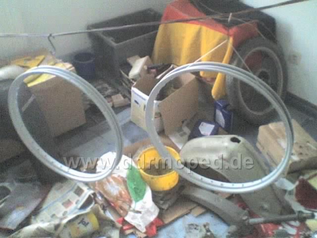

Lackiert wird mit dem Dosen-Maron hier aus dem Shop. (Bin ich echt mal gespannt, wie der Lack so ist)
Liniert wird mit Doc's Simson-Orange
Anschließend kann ich Einspeichen und zum Zentrieren geben.
Marco, Alles ist bestellt.
Und hier hängen nun beide Felgen und warten auf die Lackierung.

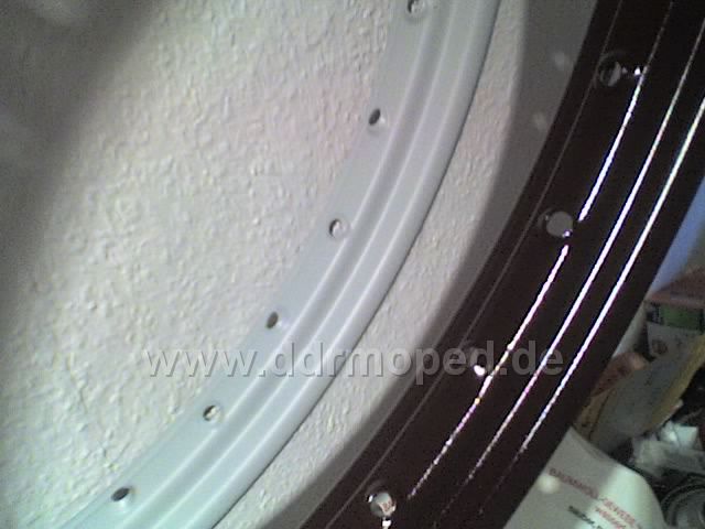

Nachdem ich heute beliefert wurde wollte ich eigentlich lackieren und evtl später noch linieren.
Leider kam ich nur zu einer Felge, denn es ist dann doch noch zu windig
Aber die eine lackiere Felge will ich natürlich niemanden vorenthalten.

Vorhin als ich zum Kiosk ging, ist mir aufgefallen, dass sich der Wind gelegt hat.
Also habe ich die zweite Felge doch noch heute lackiert.
Und hell genug war es ja noch.

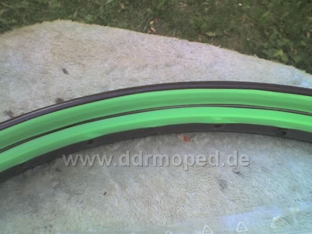

Gleich werde ich mal versuchen die Linien abzukeben. Mal sehen ob's auf Anhieb was wird. Nachdem ich für mich ja bereits an 4felgen geübt/gelernt habe, habe ich da eine andere Idee. Wenn's was wird, poste ich es natürlich.

Heute habe ich mich unten in den Garten gestetzt und etwas gegrillt (LECKER rolleyes.gif )
Nebenbei habe ich eine Felge abgeklebt

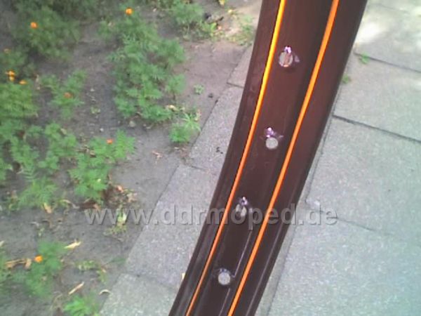

GrasserBenno
Geschrieben am: 04.08.2013, 16:49
Beiträge: 3915
Mitgliedsnummer.: 5580
Mitglied seit: 12.06.2012
Und das ist daraus geworden.
Sieht besser aus als es wirklich ist, denn die Linienbreite schwankt schon etwas, aber ich bin trotzdem sehr zufrieden.
Kann man echt mit leben

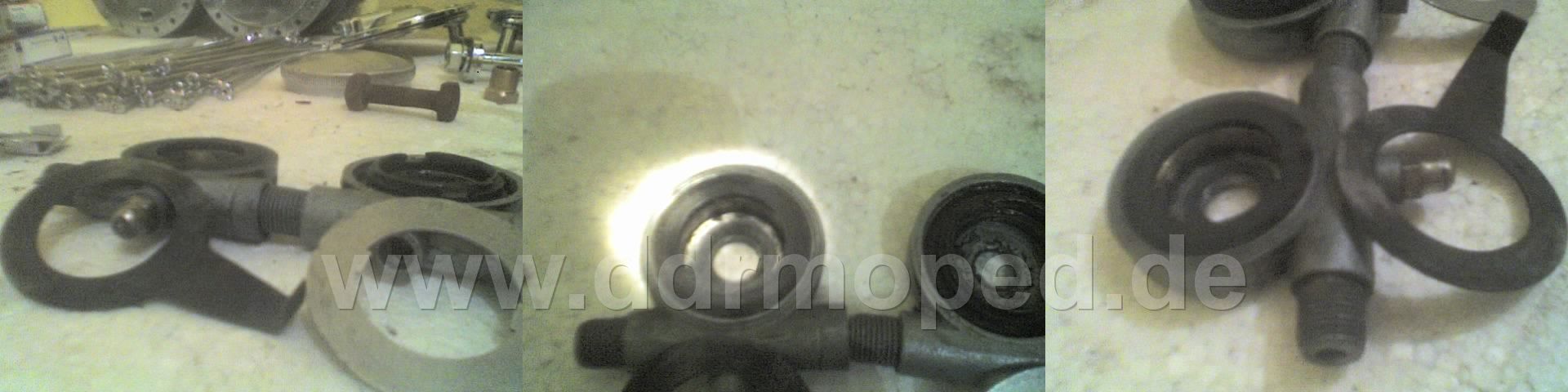

Mal zwischendurch was anderes, der Tachoantrieb.
Marco's Tachoantrieb (es ist der Linke auf den Bildern) hat nirgends eine Mitnehmeraufnahme und der Mitnehmer hat auch keine 'übertstehende Stücke' (Sorry, Mir fällt der Begriff nicht ein cry.gif )
Auf dem Tachoantrieb ist nur ein 'gaaanz leichter' Abdruck zu erkennen. Sieht so aus als wären die von dem Mitnehmer auf der Achse/in der Nabe.
Ansonsten ist der Antrieb völligst glatt/eben auf der Innenseite.
Keine überstehenden Kanten (wie auf meinem unvollständigen rechts daneben,um mitgenommen zu werden) und es sieht mir auch nicht so aus, als wäre da alles abgeschert worden. Es sieht eher so aus, als soll das alles so sein.
Kann mir damal einer helfen?
Für mich ist der Antrieb hinüber, da ich nicht weis, wie der mitgenommen werden soll. _uhm.gif
Einfach auseinander nehmen will ich den auch nicht, denn wer weis ob es sich lohnt. Ersatzteile gibt's nicht, oder?
