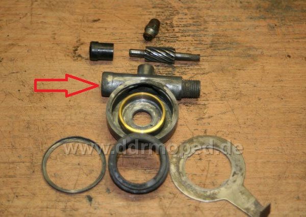

Benno, an deiner Stelle würde ich ihn auseinandernehmen. Der Mitnehmer ist ja, wie du siehst, nicht ohne weiteres wieder einzubauen wink.gif
Gehe am Besten nach Norberts Anleitung vor und baue ihn (wie gesagt) zuerst auseinander. Dann guckst du, ob das Schneckenrad noch verwendbar ist und wenn dem so ist, kannst du den Mitnehmer, auch wenn die Flanken nicht mehr vorhanden sind, ja wie im oben benanntem Tutorial etwas modifizieren und wiederverwenden. thumbsup.gif
So schwer ist es nicht, aber für so Grobmotoriker wie mich z.B. ziemlich fummelig laugh.gif ph34r.gif

Danke Flo,
Das mit dem Mitnehmer ist mir klar und da hätte ich auch kein problem ein neuen zu bauen(Habe ich bei meinem ja auch)
Ich sehe eher das Problem am Schneckenrad.
Wie gesagt, dort ist keine Aufnahme für einen Mitnehmer zu erkennen. Es ist nur ein leicher Abdruck zusehen, aber keine richtige Vertiefung oder auch kein Rand wie an dem Tacho von dir, Florian. Leider kann man das auf den Fotos nicht richtig erkennen, aber der Tacho den ich von dir bekommen habe, hat richtige Kerben im Rad, wo der Mitnehmer reingreift.
Ich habe keine Ahnung, wie das Rad von einem Mitnhemer mitgenommern werden soll. _uhm.gif
[Edit: Danke für den Link, Floh. Kannte ich schon, habe ich aber mal wieder vergessen bzw. nicht dran gedacht, wie so viele Fred's. Dort ist ja ein Tip zur Mitnahme drin, welchen ich auch umsetzen werden, wenn der Tacho noch OK ist]
Geschrieben am: 08.08.2013, 08:04
Floh, das Schneckenrad ist in den meisten Fällen noch verwendbar. Was Probleme macht, ist die Schnecke selbst. Obwohl das Rad aus Kunststoff und die Schnecke aus Metall ist, arbeitet sich die Schnecke ein. Ich werd das nie begreifen, warum. laugh.gif
Benno, zerleg den. Richtig reinigen und noch mal von nahem knipsen. Derweil geh zu einem Optiker und lass Dir für einen Obulus paar unterschiedliche Brillenschrauben geben. Ich habe mittlerweile auch einen 2-K-Kleber, der bombenfest hält, damit aber keine Langzeiterfahrung. Such mal nach "Harty. Das grüne Kraftpaket".

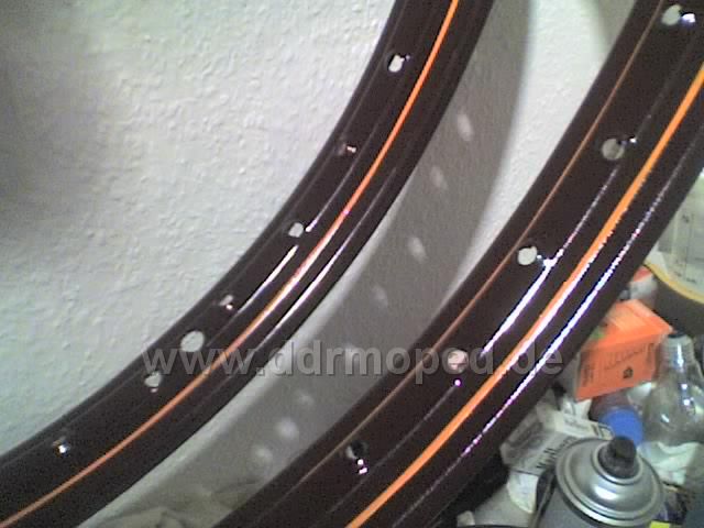

Ich habe den Farblack-Teil fertig.
Samstag kommt dann der Klarlack drauf.
Linierung ist mir ganz gut gelungen, finde ich, allerdings sind die Linien nicht alle gleich breit und auf einer Felge teilweise etwas dünn. Montiert ist das aber schon OK. Das sieht man an meinem Essi auch nicht wirklich. Und meine Essifelgen sind schlechter liniert.
Nebenbei muss ich aber mal was zum Maron-Lack sagen.
Er ist wirklich sehr schlagfest thumbsup.gif , aber an sich sehr weich. Der Zerkratzt ja SUPERSCHNELL. dry.gif Selbst die Konturbandrolle hat Spuren darauf hinterlassen. cry.gif
Die sollten zwar nach dem Klarlack nicht mehr zu sehen sein, aber trotzdem... unsure.gif
Also wenn da noch was sein sollte, entschuldige ich mich jetzt schon einmal dafür, Marco.
Wenn es dir nichts ausmacht, würde ich dich drum bitten, das du die tachogeschichte erledigst.
Mit dem lack muss mann sehr vorsichtig umgehen.
Habe leider auch die Erfahrung machen müssen.
Ich werde ihn für mein nächstes projekt auch nicht mehr wieder verwenden.
Ich greife dann lieber auf den Lack vom Doc zurück.

Aber eine Frage habe ich schon zur Reparatur.
Wenn ich die Schnecke herausdrücken will, muss ich dann an der markierten Stelle (siehe Bild) die Kante aufbördeln oder ist die Hülse dort nur press-gesteckt?
Ich kann das nicht so wirklich erkennen, ob da eine Bördelkante ist oder ob ich alles so einfach herausdrücken kann.

...von der anderen Seite drücken am besten etwas passendes in die Aufnahme der Tachowelle (Vierkant stecken), umdrehen und auf ein Holzstück stellen und den Antrieb senkrecht nach unten drücken dann drückt die Schnecke das schwarze Stück Plaste nach oben hin raus wink.gif
schönen Gruß von der Küste
Tony
Wolfgang
Geschrieben am: 13.08.2013, 13:37
Beiträge: 2979
Mitgliedsnummer.: 195
Mitglied seit: 14.01.2006
Norbert hat doch in seiner Doku beschrieben, dass Du die Schnecke von der Tachowellenseite her herausdrücken musst.
