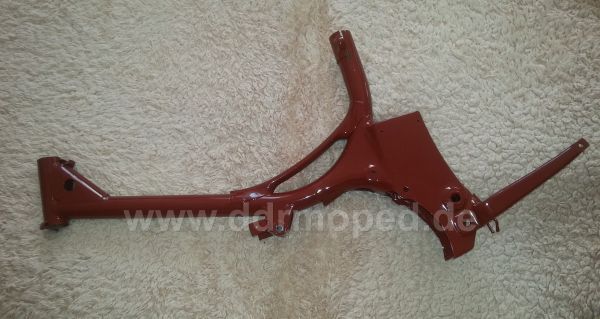

QUOTE (marco1976 @ 13.04.2013, 21:28)
...was haltet ihr davon....
Viele hier werden von dieser Idee nicht überzeugt sein, das versprech ich Dir wink.gif Aber grundsätzlich ist eine gute Pulverbeschichtung vom Aussehen nicht groß zu unterscheiden von einer Lackierung. Allerdings sollte Dir bewusst sein, dass das Vorbereiten fürs Pulverbeschichten eine Mords-Arbeit ist, da man dort nicht spachteln/füllern kann. Und das Essi-Blech ist schon so dünne, viel mit wegschleifen ist da auch nicht mehr laugh.gif
...wird auf jeden fall viel viel viel billiger.
Da wäre ich mir nicht so sicher. Eine gute Pulverbeschichtung kostet auch nicht wenig Geld und wenn du einen Lackierer an der Hand hast/selbst lackierst, ist pulverbeschichten nicht unbedingt "viel viel billiger" wink.gif
Gruß- Florian
61er SR2E, neu aufgebaut
68er SR4-1SK, Patinaaufbau
marco1976
Geschrieben am: 13.04.2013, 21:21
Beiträge: 187
Mitgliedsnummer.: 6343
Mitglied seit: 10.04.2013
hallo
ich hbe mir bei einem lackierer informiert wegen preise (sandstrahlen, grundieren lackieren) ca 1200€ ohmy.gif
Ist doch schon ein unterschied, oder??
gruss marco
Viel Grüsse
Marco
GrasserBenno
Geschrieben am: 13.04.2013, 21:32
Beiträge: 3915
Mitgliedsnummer.: 5580
Mitglied seit: 12.06.2012
Das ist tatsächlich ein Unterschied.
Aber es muss jeder Kleine Rostporen (und davon wirst du eine Menge haben) weggeschliffen werden. Spachtel oder Füllern geht mit Pulverbeschichten meines wissens nicht.
Prüfe ml nach ob der Beschichter NUR das beschichten Meint, oder die Vorabreiten auch einrechnet.
Ohne Vorareiten hast du ein poriges Moped.
Schleifen wird wohl nicht gehen, wie Flo schon schrieb,, dazu ist das Blech zu dünn.
Eventuel könnte man die Poren mit Zinn auffüllen, aber das ist ne Heidenarbeit.
oder man könnte vorher zum Galvaniker gehen und eine dicke Kupferschicht auftragen lassen um die Poren zu füllen. Und dann fast alles wieder abschleifen.(So füllt mein Chromer die Poren vorm Chromen)
Wer weis ob das geht, aber auch wenn, das kann man alles nicht bezahlen.
ich gebe dir ein Tip.
Lass es sandstrahen, wenn das alleine günstiger wird, und versuche dich selber an der Arbeit. Also Spachteln wenn nötig, Füllern, Grundieren und Lackieren.
Aber dazu solltest du dir zumindest zutrauen das zu lernen, wenn du es nicht kannst.
Lese dir mal meinen Fred durch, ich habe auch erst bei der restauration das restaurieren gelernt, und bin jetzt zufrieden. OK, ich gebe zu. ich habe über 30 grundierdosen gebraucht, weil ich immer wieder geschliffen habe. Also ca 20 zu staub gemacht laugh.gif

Hallo
Aber die Hülsen, die oben und unten im Rahmen gepresst werden, waren nicht bei. weep.gif
Gruß Marco
Viel Grüsse
Marco
Wombat45
Geschrieben am: 09.05.2013, 10:36
Beiträge: 4821
Mitgliedsnummer.: 3758
Mitglied seit: 20.08.2010
Mist sad.gif .
Hab mal gesucht. Versuchs mal hier :"Klick".
Frag aber vorher nach ob der passt.
Edit : Brauchst nicht mehr nachfragen. Passt nicht.
Wo haste denn deine alten gelassen. Die waren doch drin wie man auf einem Bild sieht.
Bearbeitet von Wombat45 am 09.05.2013, 10:39
Mfg. Frank
Meine Essi`s
57er "Klick" " Verkauft "
Patina SR2E "Klick" Verkauft
73er Star"Klick"
marco1976
Geschrieben am: 09.05.2013, 10:55
Beiträge: 187
Gruß Marco
Viel Grüsse
Marco
Wombat45
Geschrieben am: 09.05.2013, 10:59
Beiträge: 4821
Hast du die ohne Wärme abgemacht. Da passiert das nämlich meistens.
Könnte dir noch ein paar gebrauchte anbieten. Müsstest du dir nur aufbereiten.
Ich schau mal in mein Kistenlager und mach mal ein Bild.
