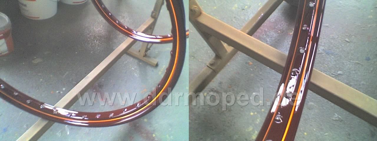

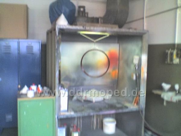

Ich wollte dem Marco einfach mal zeigen, was ich heute mit seinen Felgen gemacht habe
Hier habe ich sie nacheinander Hängen gehabt.
(Sorry für die Unschärfe)
ps. das ist eine kleine Lackierkabine mit wirklich starker Abluft. Kann man sich auch für daheim Nachbauen.

Die große/richtige Lackierkabine war leider besetzt und wird erst nächste Woche wieder frei, daher habe ich der kleinen lackiert.
Und hier der Hochglanzeffekt.

Warte erstmal ab. Auf dem Bild ist der Klarlack grad 4 Minuten alt, also noch feucht wink.gif
Und ich wiederhole es immer wieder gerne: Hier auf den Bildern sieht es immer besser aus als es ist.
Wirklich sehe ich das erst Morgen
Verpackung? Glaub mir, ich hatte die schon wie ein irren verpackt. Jede einmal mit Toilettenpapier eingewickelt und dann noch zwei Handtücher (doppelt gelegt) je Felge drumherum gewickelt
Die hätte man Werfen können ohne das was passiert. Das nur um sie zur Kabine(Arbeit) zu bekommen.

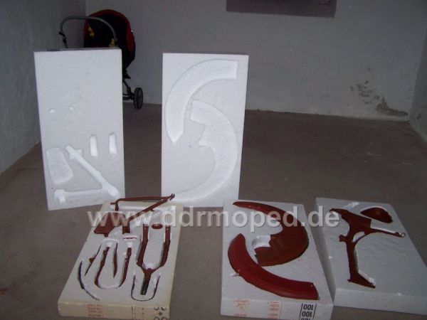

Ich werde wohl ne passgenaue Styroporbox bauen, so etwas wie ich's auch für meine Essiteile gemacht habe (Siehe Unten). Da sollte dann alles Heile ankommen.

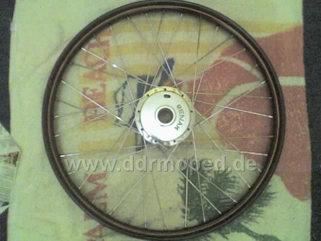

Heute war ein seeeeehr ereignisreicher Tag.
Unter anderem habe ich die Vorderrad-Nabe poliert und mich dieletzte Stunde ans einspeichen gemacht. wink.gif
das 'Renak' habe ich aber nicht richtig sauber bekommen. Hätte ich nur saubergestrahlt bekommen und das wollte ich nicht.
Musst du mal sehen, ob du noch bessere Putzmittel hast als ich.

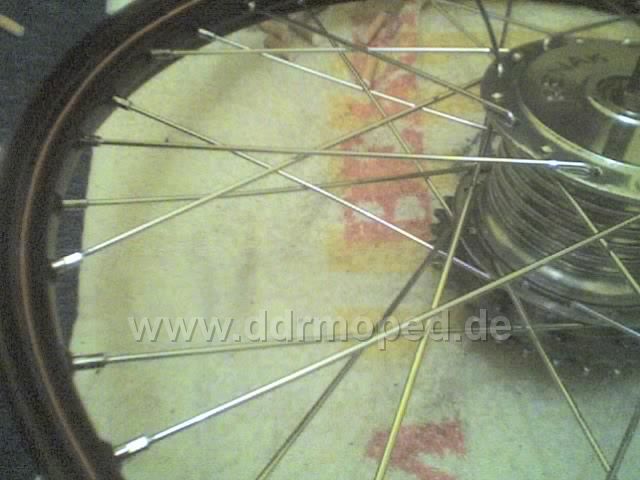

Hinterrad ist auch eingespeicht und beide Felgen sind zum Zentrieren vorbereitet. Ich werde Montag mal ein paar andere Läden abklappern und fragen was es da kostet. Wenn das nichts wird mache ich da einen Termin, wo ich auch war. Ich hoffe aber es woanders billiger und/oder schneller gemacht zu bekommen.
Ich habe die Speichen bei der Hinterradfelge auf der Ritzelseite hinterkreuzt. Aber nur dort. Ansonten sind alle anderen Speichen nicht hinterkreuzt. Im Werner kann man auf allen Bildern mit Vollnabe erkennen, dass sie nicht hinterkreuzt werden. Zur Hinterradnabe habe ich kein aussagefähiges Bild gefunden. Aber meine waren auch auf der Ritzelseite hiterkreuzt als ich den Essi bekam.
Ich halte das mittlerweile für die richtige Methode, aber nur bei Vollnaben.
Distanz- bzw. Konterbuchsen für die Lager sind noch nicht gedreht. Maße habe ich und kann das machen, wenn die Räder beim Zentrieren sind.

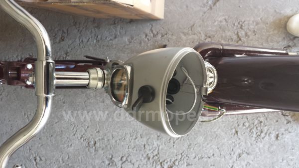

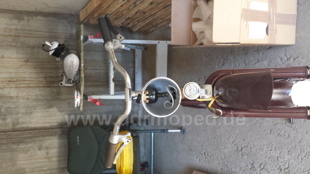

Hallo Leute
Habe mal wieder eine Frage an Euch.
Ich habe jetzt das Lampengehäuse und die Hupe angebaut,
und dabei festgestellt, das die Lampe nicht Mittig sitzt.
Es geht doch aber garnicht anders, weil die Nase vom Lampenhalter muss doch in den Schlitz am Gewinde der Gabel, oder? _uhm.gif
Viel Grüsse
Marco

Bild 1

Bild 2

Man Marco.
ich sehe, ich muss mich langsam beeilen, dass du nicht auf die Teile wartest.
Sieht doch richtig gut aus was du da machst.
Ich habe das mit der Lampe auch. Sie steht nicht wirklich grade. Ich habe mich damit abgefunden.
Ich denke, der Halter ist etwas verdreht-verbogen, daher die Fehlstellung.

Lampe:
Wenn's gar nicht anders geht, evtl. die nase vom Halter etwas abschleifen. Aber das würde ich, wenn es auch nur irgendwie anders möglich ist, vermeiden wollen.
Evtl. nochmal alle Schrauben lösen und das Spiel weiter ausnutzen(wenn überhaupt noch möglich)
