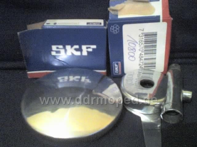

So, nachdem es beim Marco mit der Lampe geklappt hat kann ich auch mal einen kleinen Zwischerfolg melden.
Ich habe den Tachoantrieb auseinander genommen (gestern abend schon)
Vorhin habe ich die Teile dann mal in den Ultraschallreiniger gelegt.
Das harte Fett hat er nicht abbekommen, aber der Bremsenreiniger danach hat gute Dienste geleistet.
Also was ich sagen kann ist: Wenn ich mich mit den kleinen Schrauben für den Mitnehmer nicht verhaue, dann wird der Tacho wieder laufen. _clap_1.gif
Die Schnecke ist noch fast wie neu! thumbsup.gif Das Plasteteil mit den Schräg-Zähnen sieht auch noch sehr gut aus thumbsup.gif Hatte ich eigentlich nicht mit gerechnet, da alles festgefressen war.
Ich hoffe morgen oder übermorgen mal beim Optiker ein paar Schrauben zu bekommen.

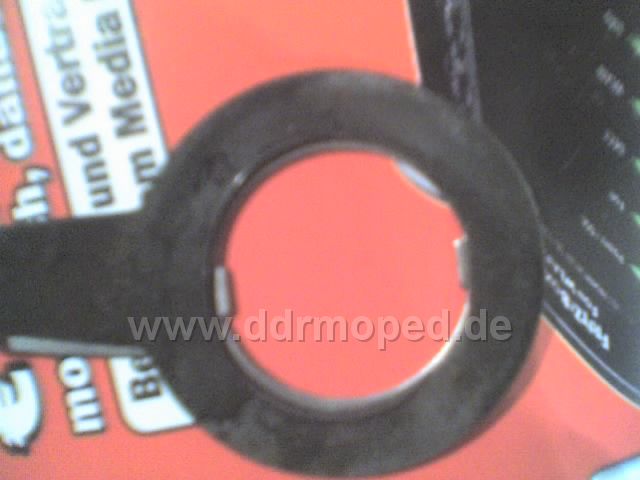

Soviel zu den Schrauben, weiter mit dem Mitnahmeblech
Mir ist aberaufgefallen, es ist etwas unrund ist und das loch auch etwas groß. Das werde ich wohl nachbauen müssen. Muss mal wieder das Gehäuse eines alten kaputten CD-Roms als Blechspender dran glauben.
Hier das Blech im vergleich mit einem Guten Blech. Kann man noch so eben erkennen, das das Loch unrund und etwas groß ist.

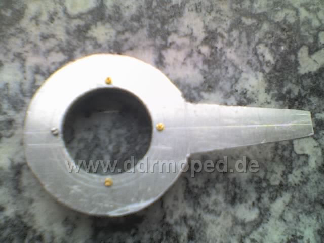

Mal wieder eine Kleinigkeit.
Habe mir vorhin ALU-Blech gegriffen und 3 Tachomitnehmerbleche aufgezeichnet aus ausgearbeitet.
Dann habe ich je vier 1,2mm Löcher gebohrt.
Anschließend habe dieses Blech auf das Plaste-Rad aufgelegt und nach und nach 0,9mm Löcher gebohrt und sofort das Blech mit M1,0 Schrauben festgeschraubt
Hier das vorläufige Ergebnis. Die Köpfe der Schrauben müssen noch in das Blech versenkt werden. Wie ich das genau machen werde weis ich noch nicht. hmm.gif
Ich habe insgesamt 3 Mitnehmerbleche gebaut, so dass ich auch etwas testen kann, wie ich am Besten die Schraubenköpfe versenke. (Kerbe wie in Norbert Doku oder ein größeres Loch. unsure.gif
Mal sehen.

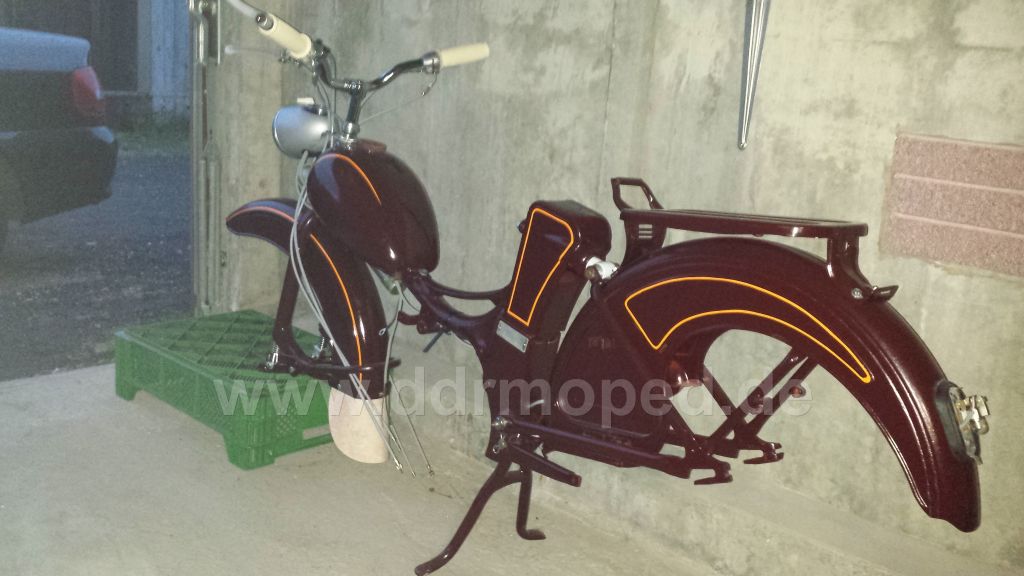

Hallo Leutz

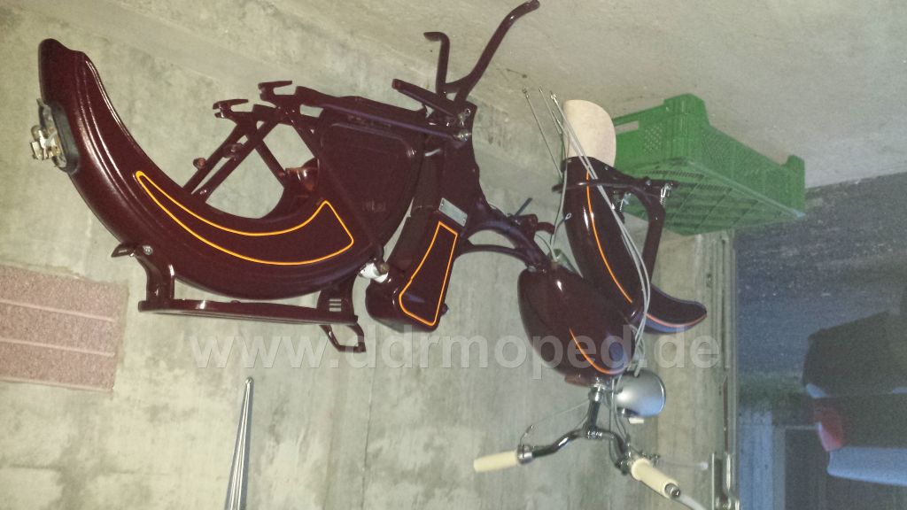

Viel Grüsse
Marco

marco1976
Geschrieben am: 03.09.2013, 20:17
Beiträge: 187
Mitgliedsnummer.: 6343
Mitglied seit: 10.04.2013
So jetzt ist richtig
Viel Grüsse
Marco
GrasserBenno
Geschrieben am: 03.09.2013, 20:33
Beiträge: 3915
Mitgliedsnummer.: 5580
Mitglied seit: 12.06.2012
Wenn die Abziehbilder drauf sind(die ich leider noch hier habe cry.gif ), musst du aber nochmal mit Klarlack drüber. Zumindest über die Bilder wink.gif
Ich glaube die Teile auf folgendem Bild stehen dem ganz gut (Auch wenn's original so nicht war wink.gif )

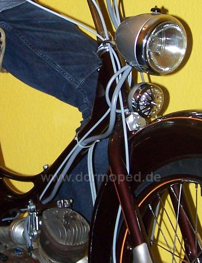

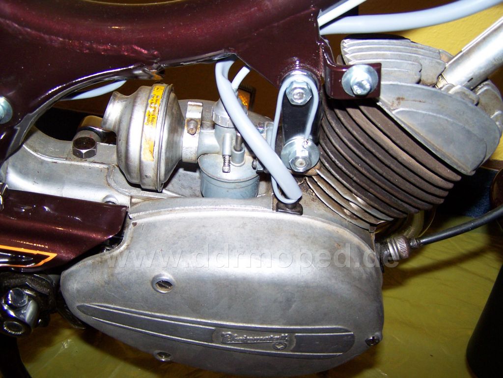

Kann mir einer sagen, wo der Bowdenzug vom Gasgriff zum Vergaser langelegt wird?
Viel Grüsse
Marco
GrasserBenno
Geschrieben am: 08.09.2013, 15:58
Beiträge: 3915
ich bin mr echt nicht mehr sicher, aber zuerst durch den Betteriekasten(Also an der Schelle) und dann war da an der Motorhalterung ne durhführung, wenn ich es noch richtig weis. Bin mir aber echt nicht mehr sicher.
[Edit: Ich habe grad mal dur die Bilder des Aufbaus geschaut. So habe ic es gemacht. Bei den Kabeln lass dich nicht von der Zusatzmasse irritieren, die du wohl nicht hast. Die habe ich nur als Sicherheit gelegt!]

Und hier noch eins.
Ich habe keinen Batteriekasten!!!!!

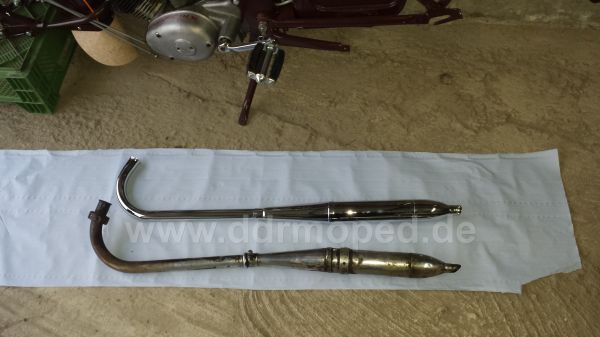

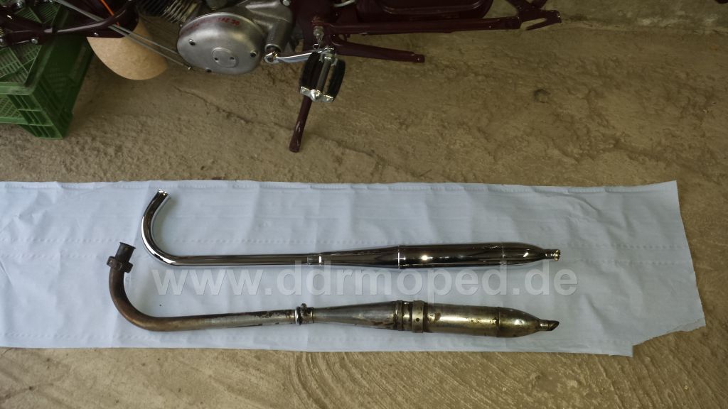

Benno habe heute von einem Kumpel ein Nachbau ergattern können.
Viel Grüsse
Marco
