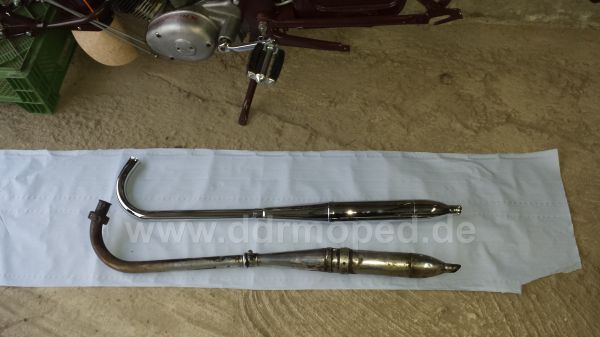

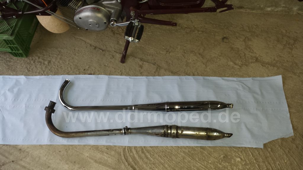

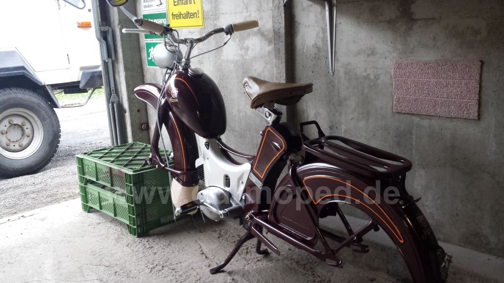

Hallo Benno
Habe heute von einem Kumpel einen Nachbau ergattern können
Viel Grüsse
Marco
GrasserBenno
Geschrieben am: 08.09.2013, 18:09
Beiträge: 3915
Mitgliedsnummer.: 5580
Mitglied seit: 12.06.2012
Wenn der Essi läuft, musst du mal hin und her wechseln. Ich könnte mir vorstellen, es gibt unterschiede.
So sieht er ja gut aus.
Aber der alte sieht auch gar nicht mal so schlecht aus. Hätte man bestimmt auch nochwas machen können

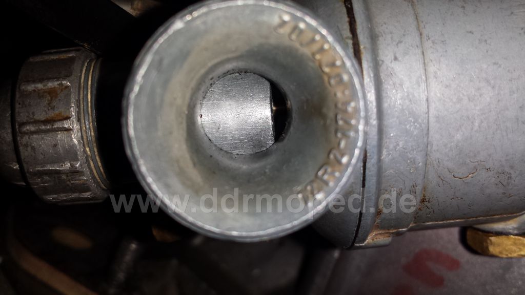

Muss beim Vergaser so viel Luft sein, wenn der gasgriff komplett zurück ist?
Viel Grüsse
Marco

Na, wie soll er sonst Standgas haben .

Aha
Die Nadel habe ich in der 3ten Kerbe von unten gemacht.
Wenn ich mich recht erinnere, war die damals so.

Schau dir mal diesen Beitrag durch. ich denke der kann helfen.

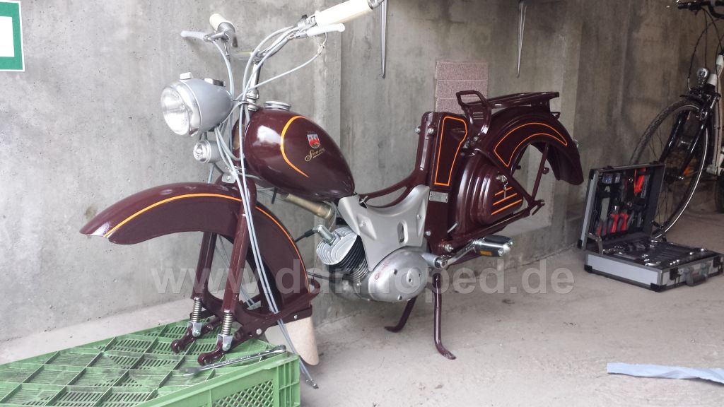

Sooo
Viel Grüsse
Marco
