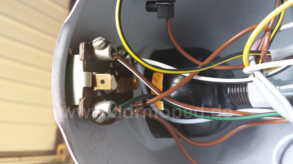

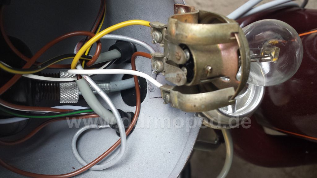

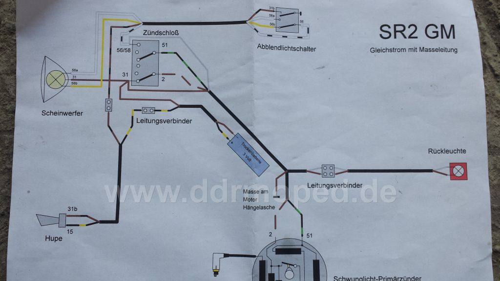

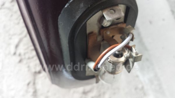

Aber bei den Versuch das Licht anzuschalten, haben die Birnen kurz aufgeblinkt,
Viel Grüsse
Marco
GrasserBenno
Geschrieben am: 12.09.2013, 23:09
Beiträge: 3915
Mitgliedsnummer.: 5580
Mitglied seit: 12.06.2012
Bei dem Licht ist wohl irgendwo etwas falsch verkabelt, oder hat nen 'Kurzen'
[Edit: Oder die vordere Birne war schon 'schwach'. Und wenn es die zerreist, nimmt sie die Hintere mit --> Dann gehen die vollen 18W in die kleine 3W Birne]
marco1976
Geschrieben am: 13.09.2013, 07:13
Beiträge: 187
Mitgliedsnummer.: 6343
Mitglied seit: 10.04.2013
Habe jetzt alles nochmal überprüft.
Alles dran, so wie es sein soll.
Brennt immer wieder durch.
Vorne geht garnicht und hinten 1-2 sekunden und dann brennt die hintere durch.
Viel Grüsse
Marco

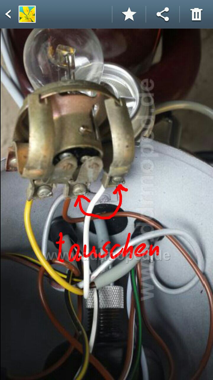

Marco, tausche mal die beiden Kabel, wie auf dem Bild zu sehen.Glaube Du hast die Masse am falschen Kontakt angeschlossen . wink.gif _console.gif
GrasserBenno
Geschrieben am: 13.09.2013, 13:46
Beiträge: 3915
QUOTE (Itildor @ 13.09.2013, 14:01)
