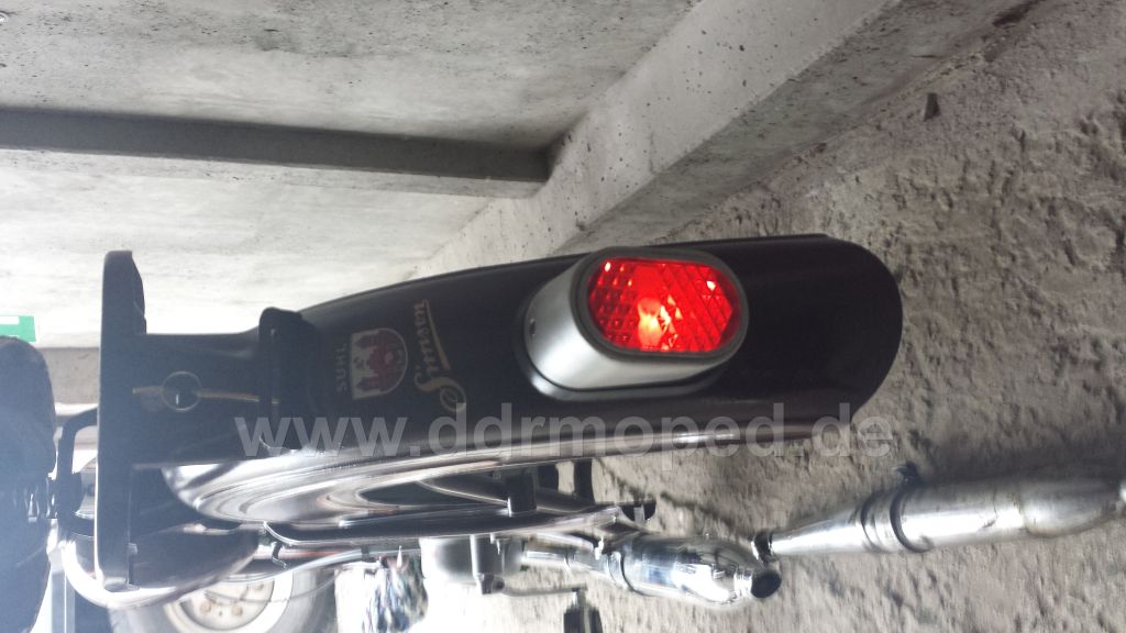

GrasserBenno
Geschrieben am: 13.09.2013, 17:39
Beiträge: 3915
Mitgliedsnummer.: 5580
Mitglied seit: 12.06.2012
ps. Hab grad die Räder abgeholt _clap_1.gif . Ich ,eld mich später per PN

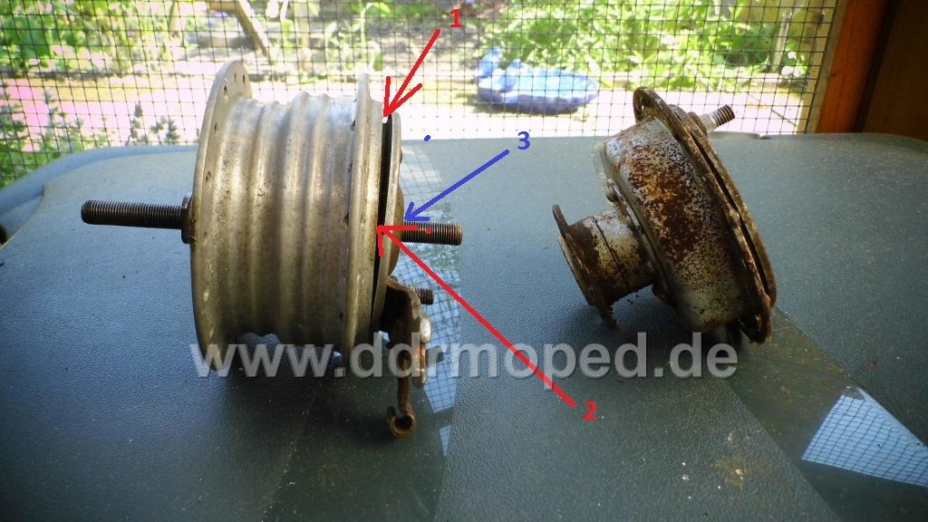

GrasserBenno
Geschrieben am: 19.09.2013, 11:26
Beiträge: 3915
Hallo Marco.
Ich weis nicht, ob es hilft, aber ich habe mal was versucht:
Da, wo der Pfeil mit der 2 hindeutet müssen Distanzscheiben auf die Achse. Und zwar so viele, dass die Bremsplatte so weit wie möglich in die Nabe eindringt, aber nicht am Bereich schleift, der mit Pfeil 1 markiert ist.
Außen an der Bremsplatte (Pfeil 3) wird dann eine Mutteer draufgesteckt und festgezogen. Jetzt muss sich die Bremsplatte frei drehen lassen, wenn man die nabe fest hält (oder auch umgekehrt wink.gif )
Evtl. sind hier ja auch einige Tipps für dich
Ansonsten, telefonieren wir heute abend nochmal.

QUOTE (GrasserBenno @ 14.09.2013, 19:45)
und an meinem Essi habe ich ein 'Rückstell-Problem
Benno, vielleicht ist auch nur diese Mutter (roter Pfeil ) zu fest gezogen. Dann löst sich die Bremse auch nicht !

GrasserBenno
Geschrieben am: 19.09.2013, 14:44
Beiträge: 3915
QUOTE (Wombat45 @ 19.09.2013, 15:36)
Benno, was machst du denn mit der Halbnabe?
ich habe keine. Das ist Deine Halbnabe!

QUOTE (Itildor @ 19.09.2013, 13:02)
Ralf. Danke für den Tipp!!!!
