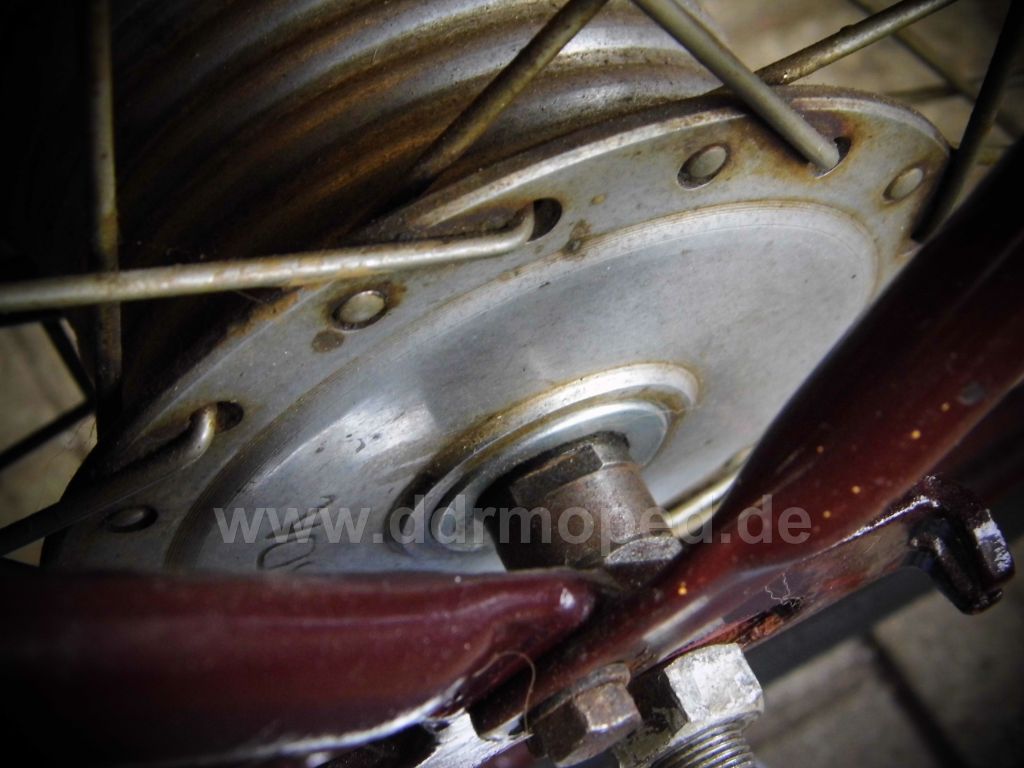

Mach mal bitte von deinem Hinterrad ein Foto der linken Seite. Da stimmt was nicht _uhm.gif . Hast du die Staubkappen nicht montiert. Es müsste eigentlich so aussehen:
Mfg. Frank

Habe Lagerumbau.

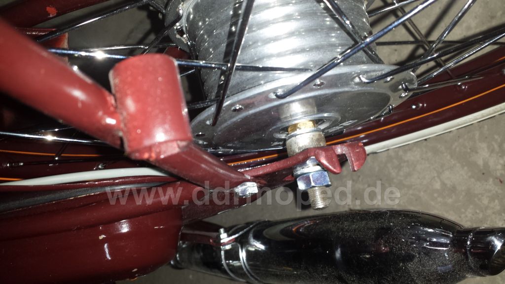

Soo Hinterrad habe ich drin.
Viel Grüsse
Marco

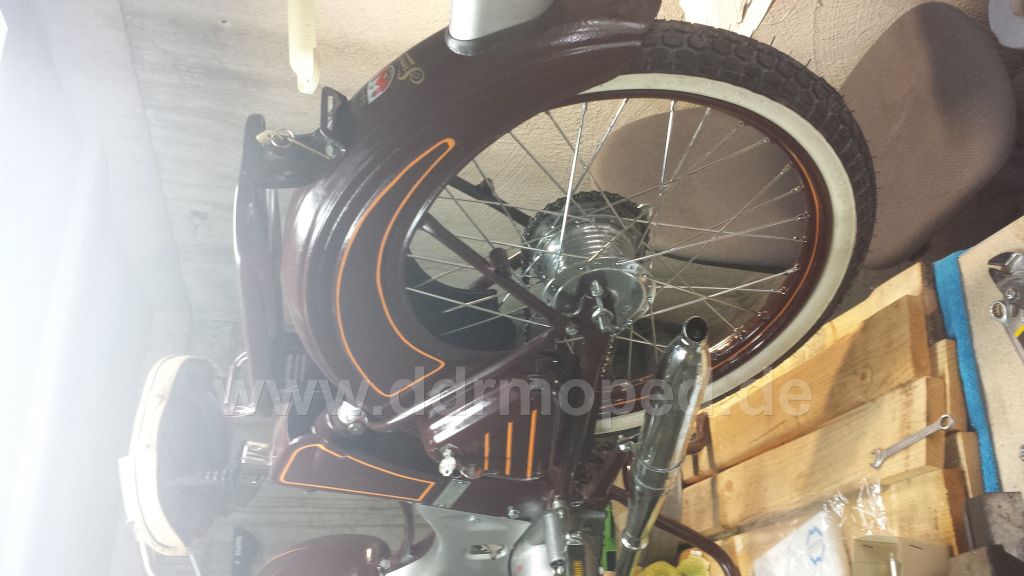

marco1976
Geschrieben am: 20.09.2013, 16:35
Beiträge: 187
Mitgliedsnummer.: 6343
Mitglied seit: 10.04.2013

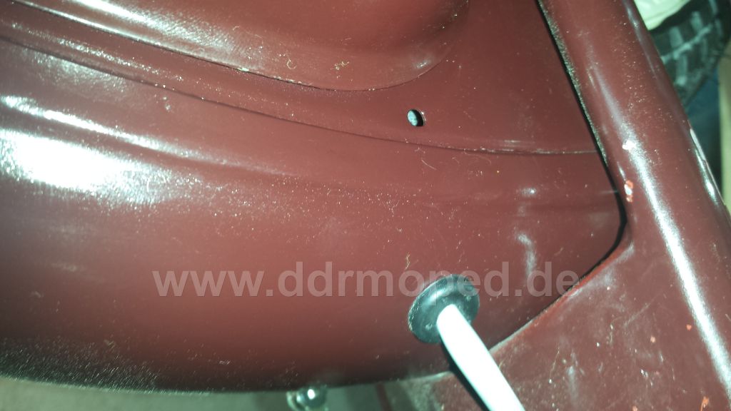

Aber das Rad schruppt am Kabelbaum.
Ich bekomme den kabelbaum aber nicht weiter ans schutzblech ran.
Wozu ist denn das kleine loch dort im schutzblech?
Gehört dort etwas hin, das mir den kabelbaum weiter zum Blech hinzieht?
Denn genau da stößt die decke am kabel an.
Viel Grüsse
Marco

Das Loch gehört da nicht hin.
Kann es sein das von innen eines der Haltebleche fehlt , die das Kabel im Schutzblech halten.
Wieder ein Grund nicht auf andere Lager umzubauen. Sieht sehr bescheiden aus.
ich hätte wenn gedacht, dass es rechts schleift.
Innehalb des Schutzblechs sind kleine Bleche. Diese kann man so biegen, dass sie das Kabel halten. Wenn du es dann in die Ecke drückst und es an den kleinen bügeln richtig fest machst, könnte das schon reichen. Das kabel ist ja etwas Starr.
Haste Rad schon ausgerichtet?

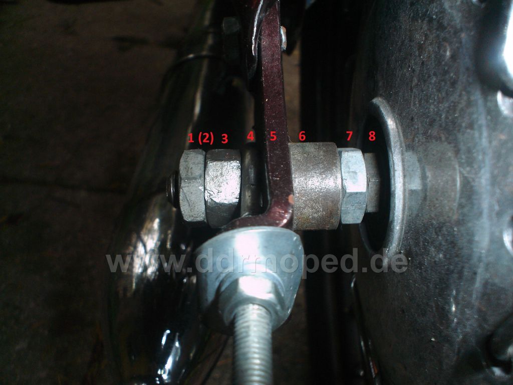

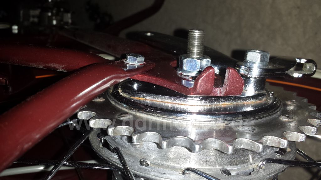

Also zum Lagerumbau:
Siehe unten(das versprochene Bild)
Ich habe auch keine Staubkappe. Brauchen auch nicht wirklich sein, auch wenn es vorteile hat. Man müsste sich nur welche passend machen, da die Originalen nicht mehr passen.
Und hier das versprochene Bild, wie und was ich verbaut habe
Man möge mich auf Fehler hinweisen wink.gif #
1 - flache Mutter
2 - Kennzeichenhalter (Hier nicht zu sehen, da nicht eingebaut tongue.gif )
3 - Normale Mutter
4 - Kettenspanner
5 - Rahmen
6 - Distanzstück
7 - flache Mutter (Eingebaut, um die Lagerbuchse von außen zu kontern)
8 - Lagerbuchse mit Kugellager
Und da fällt mir grad auf. Zwischen 4 und 5 sollte noch ne U-Scheibe. Der Kettenspanner steht schief dry.gif
GrasserBenno
Geschrieben am: 20.09.2013, 17:39
Beiträge: 3915
Mitgliedsnummer.: 5580
Mitglied seit: 12.06.2012

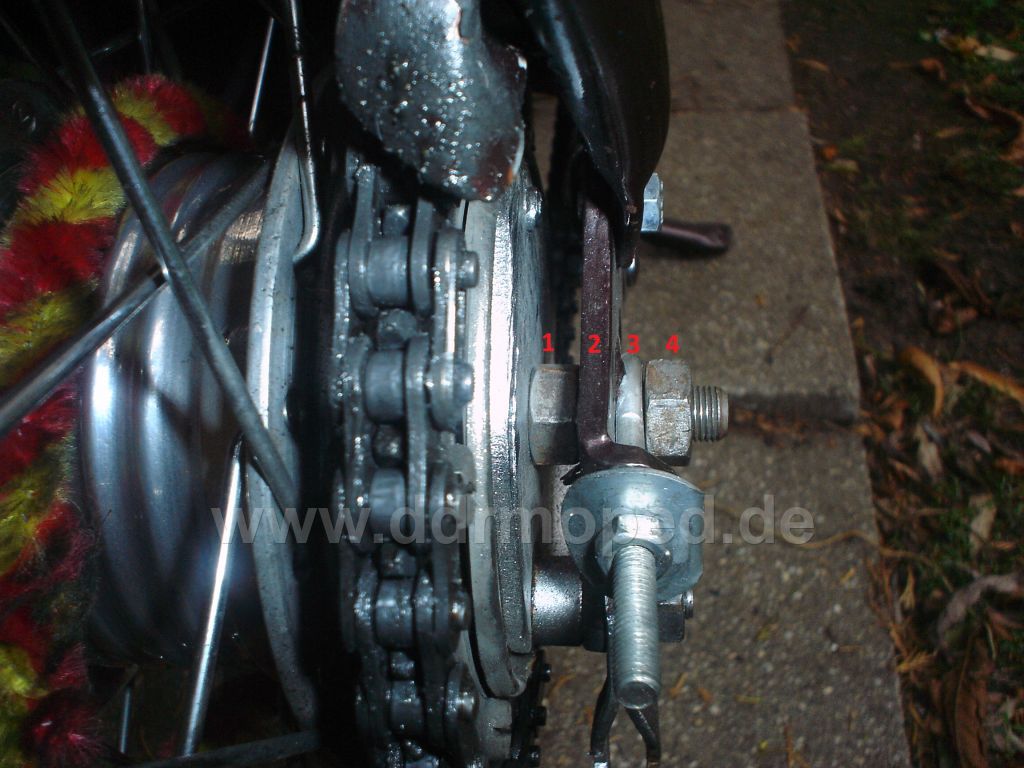

Und dann noch die andere Seite
1 - Normale Mutter
2 - Rahmen
3 - Kettenspanner
4 - Normale Mutter
So passt es bei mir, dass beide Ritzel(Motor und Rad) in einer Flucht stehen.
Selbst eine Veränderung auf der linken Seite hat bei mir eine Auswirkung auf die Kettenflucht. Muss damit zu tun haben, dass die Schwinge 'etwas' zusammengedrückt wird. hmm.gif
Und da fällt mir auch grad auf:
Hier ist keine U-Scheibe zwischen 2 und 3 und trotzdem ist der Spanner gerade. _uhm.gif
Egal, beide Seiten werden angepasst. Da sollte ne U-Scheibe sein, denke ich.
Achso, fast vergessen:
Bitte den großen Spalt an der Bremsschibe NICHT beachten. Diese Platte ist 'etwas' verzogen. Funktioniert aber einwandfrei. thumbsup.gif
So groß, wie hier, sollte der Spalt normalerweise nicht sein.
