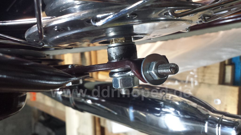

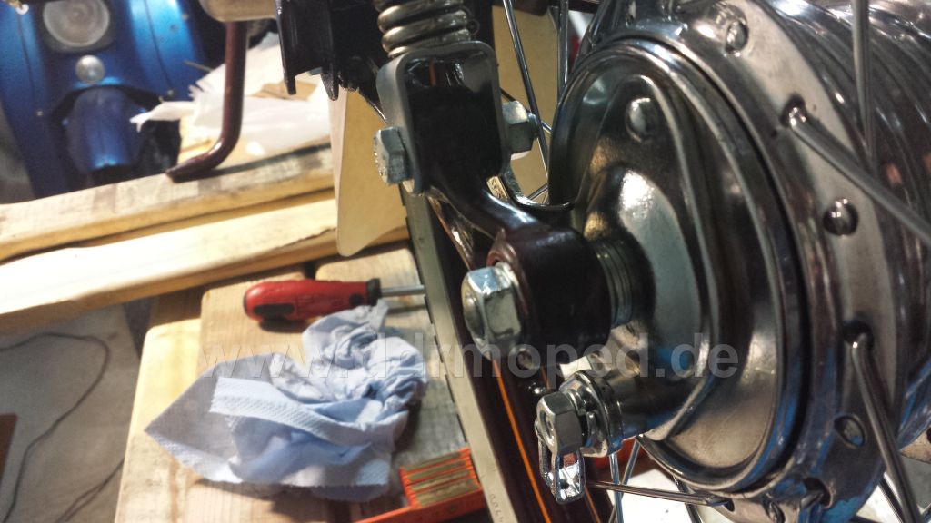

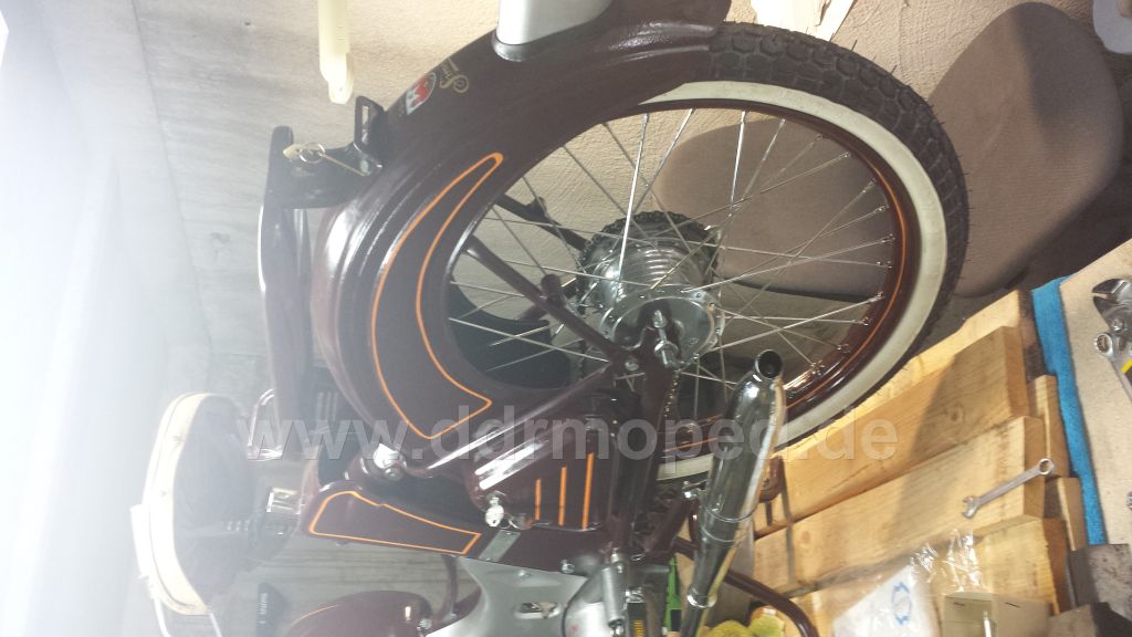

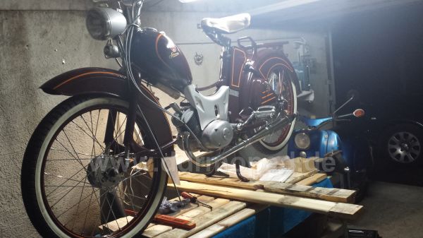

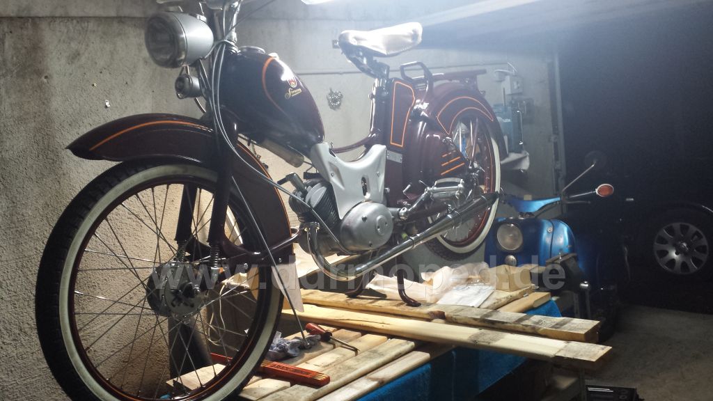

So habe erstmal alles eingebaut.
Aber so richtig gefällt mir das alles nicht.
Das Hinterrad knackt in unregelmäßigen abständen.
Vorne schleift auch irgendwas.
Selbst wenn alles fertig ist, würde ich mich im Leben nicht trauen damit zu fahren.
Habe Angst mich damit auf die Schnauze zu packen
Also wenn da nicht ein " Fachmann " drüber geschaut hat, fährt das Teil keinen Meter.

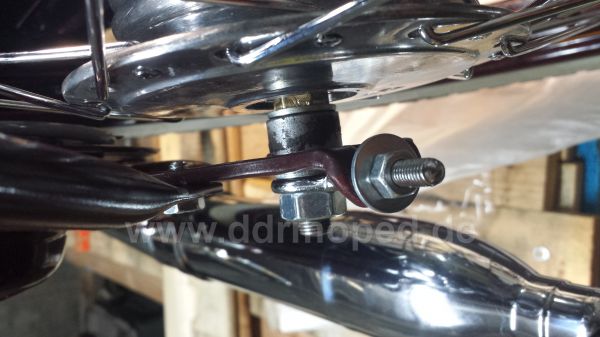

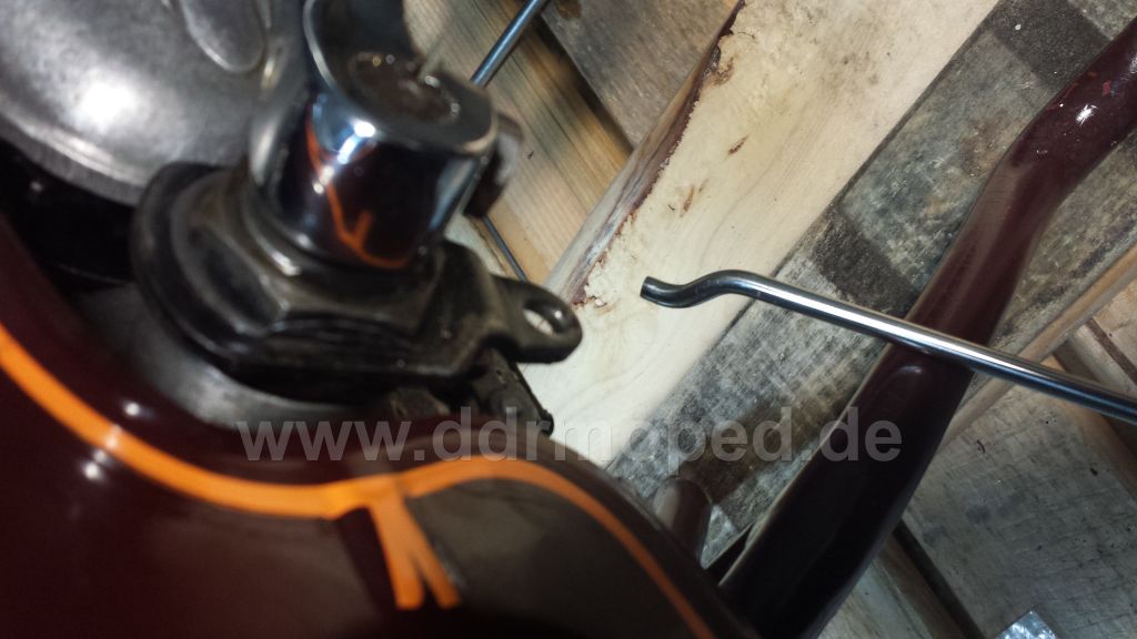

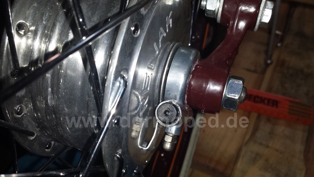

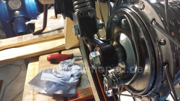

QUOTE (marco1976 @ 21.09.2013, 00:52)
Wenn die Stange hinten fest ist, kann sie vorne nicht mehr raus.
Hast du die Möglichgkeit mal ein Video zu machen, wo man evtl auch das knacken hört?
Könnte das evtl. vom Chrom sein? Also dass die Bremplatten mab und an mal gaaaanz leicht an die Naben kommen (Sowas hatte ich zu beginn. War nach 1 km weg laugh.gif )
Beim einem Bild von vorne sieht es o aus, als rutscht das Plastik aus dem Tachantrieb vorne heraus.
Schau mal, ob du das wieder etwas reinndrücken kannst. So könnte es sein, dass die Schnecke nicht richtig sitzt. (Das könnte vorne ein Klacken/knacken erzeugen)
Und ganz so viel angst muss du nicht haben. Zu beginn solltest du eh erst einma langsm fahren und schauen, wie alles funktioniert und vorallem wie er bremst wink.gif

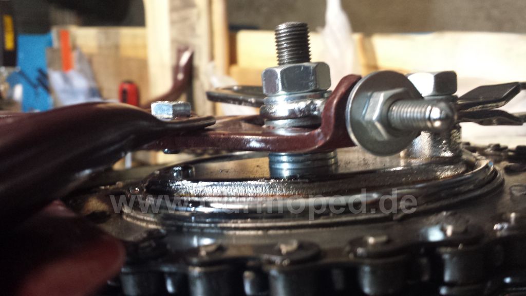

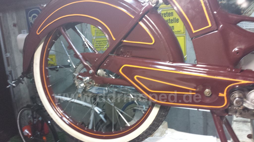

Das Knacken kommt eher von der kette hinten.
steht auch nicht wirklich in der flucht.
bekomme es aber nicht anders hin.
jetzt passt sie bremsstange nicht.
ich mache die in dem loch vorne rein aber bekomme sie nicht zum rad hinten.
ich müsste die denn so extrem biegen, das ich angst habe sie könnte sich verbiegen
