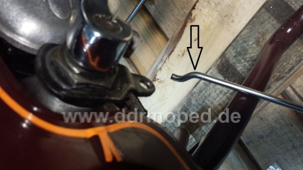

Welchen bremshebel?
Den an der pedalwelle?
Wird das funktionieren?
Ich habe den da eingefädelt, wollte dann zum Hinterrad hin.
aber der stand so dermassen unter spannung.
also das ende der stange war noch ca einen halben meter vom hinterrad weg. ohmy.gif

Genau wie Frank habe ich es dann auch mal gemacht.
Hebel von der Platte ab, Stange im hebel und vorne montieren. Anschließen den Hebel wieder an die Platte.
Und die Fucht muss stimmen, aber das ist schon etwas fummelei. Kann schon sein, dass man mehrfach die Unterlegscheibenkombination ändern muss bis es passt.
wie gesagt, bei mir wirkt sich sogar eine Scheibe auf der Linken Seite in der Flucht auf dr rechten aus.
Probier noch mal ein bisserl rum.

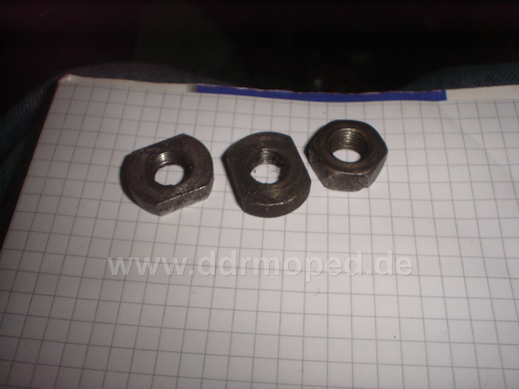

Solltest du es bis morgen abend nicht hinbekommen, dann schicke ich Montag ein paar kleinteile los. Dann haste noch ein paar Kombinationsmöglichkeiten mehr. Brauchst du sonst noch ws an kleinteile? (Kennzeichenhalter, oder irgendwas?)
Auch eine flache Mutter wäre dabei, die du vorne ans Bremsschild machen könntest wink.gif
Aber die Abgeflachten Scheiben (mit gewinde) sollten schon gut helfen können
Hier die Teile: (Evtl sind es sogar DEINE Teile und ich habe sie ausversehen bei meinem dazugepackt.)
Unterlegscheiben (habe noch ein paar schmale)packe ich auch dazu.
Dann solltest du einige Möglichkeiten mehr haben.

Nee benno, um den hebel an der platte geht es nicht.
es geht um vorne an der pedalwelle.
den fädel ich da ein, und dann muss er doch noch hinten rein aber ich bekomme den nicht bis ans Bremsschild ran .
ich muss noch bald einen halben Meter biegen.
Viel Grüsse
Marco

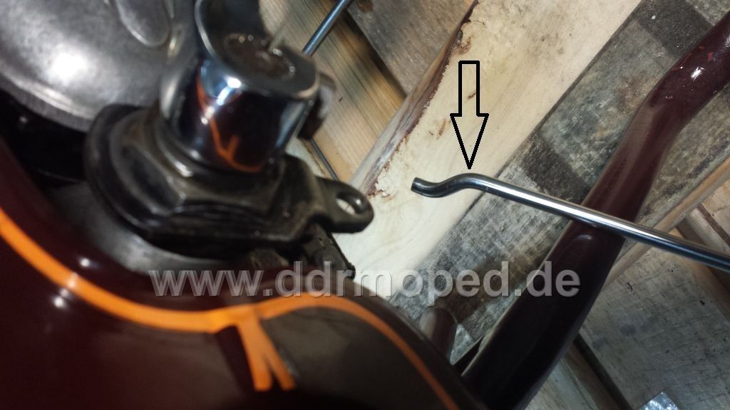

Ich glaube deine Stange ist vorne etwas verbogen.
An der Stelle, die ich markiert habe. Bin mir aber nicht sicher. Würde aber erklären, warum sie so weit absteht.
Probiere es ma so wie gesagt, auch wenn du etwas biegen musst.
Wackel beim biegen auch mal an der stange, evtl rutsch sie vorne dann besser rein (Auch wenn ich es nicht glaube)

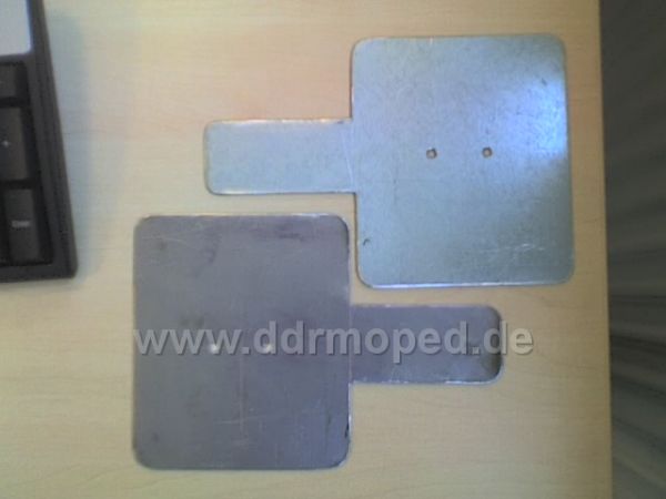

Habe vorhin gebastelt und hier ist er, der ungebogene Kennzeichenhalter.
Wenn man nur einen 'Tuning-Haken' nimmt, kann man sich das Kennzeichen verbiegen, wenn man davor stößt.
Ist mir mehrfach passiert und jedesmal, wenn Frank mein Kennzeichen sah, hat er mir dafür Sprüche gegeben (Hat er ja auch Recht, wie sieht das aus, ein verbeultes Kennzeichen wink.gif ).
Befestigungsloch und Biegung musst du Selber machen. Kann dir ja nicht alles abnehmen ohmy.gif wink.gif

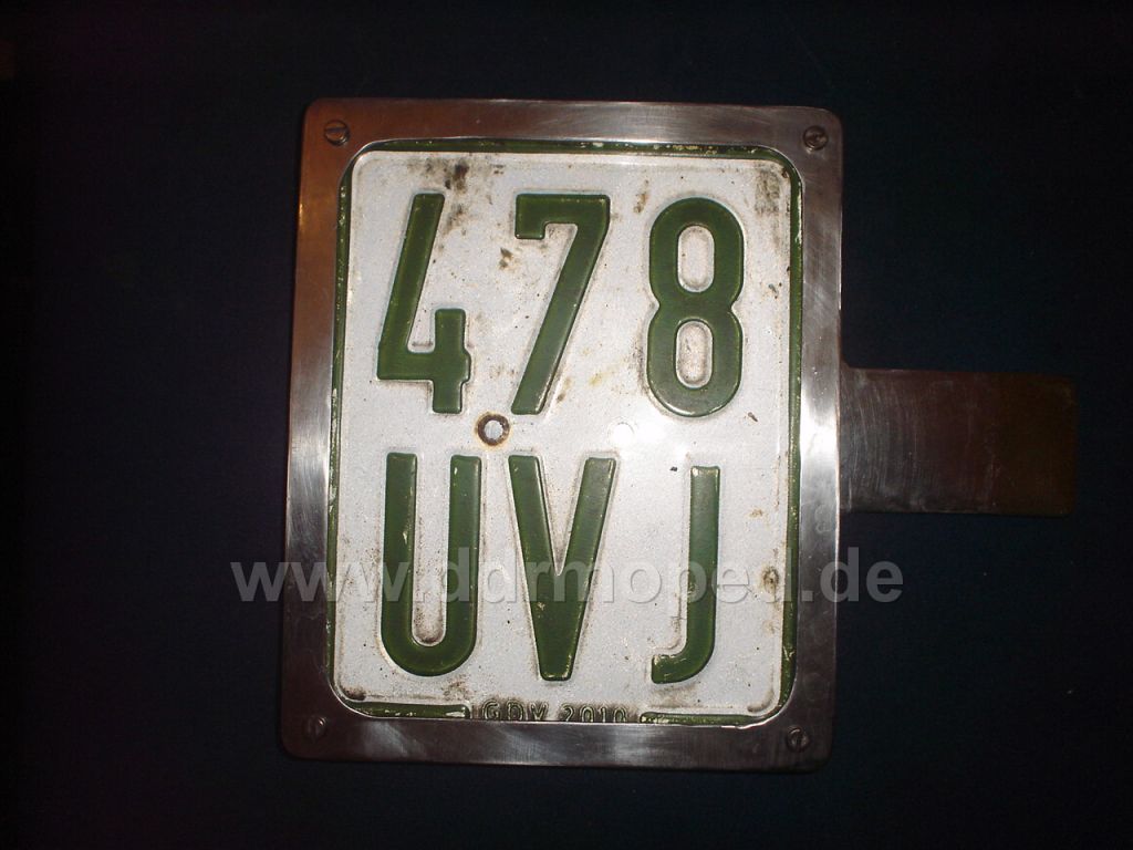

Marco, wie versprochen, hier mal ein Bild von neuen Kennzeichenhalter.
Die anderen Beiden, die ich gebastelt hatte, waren zu klein, da habe ich mich vermessen blink.gif laugh.gif
Die Radien in den Ecken sind, hier auf dem Bild, noch schlecht gearbeitet. Ist bereits verbessert, habe nur noch kein Bild.
Ich muss jetzt nur noch auf dem Teilemarkt Poliermittel besorgen und dann bekommt er Hochglanz. wub.gif
Der muss allerdings an der Radachse befestigt werden, da er nicht gerade leicht ist dry.gif Leider kam ich nicht an Alu ran.

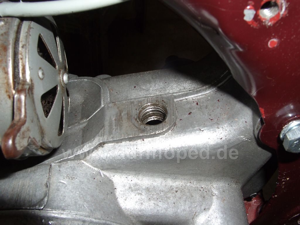

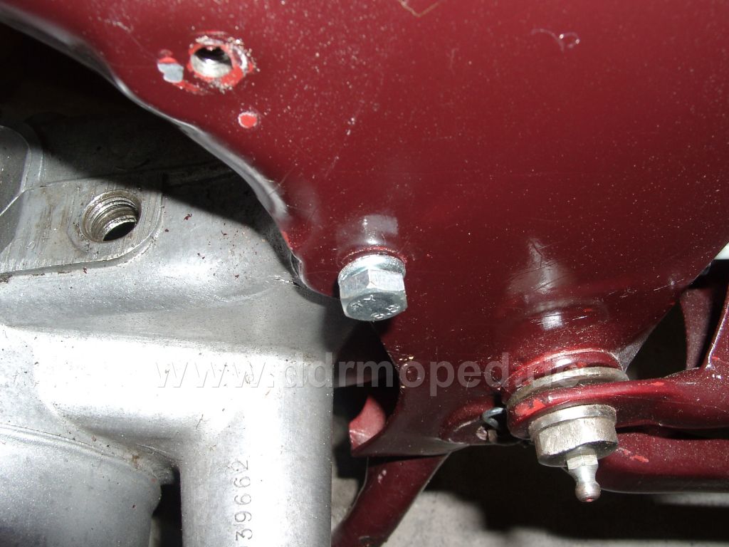

So, der Motor ist auseinander und begutachtet. Marco entschuldige bitte wenn hier manche Sachen schonungslos rüberkommen, aber ich bin bei solchen Dingen nun mal Perfektionist.
Das ist mir gleich mal beim Ausbau des Motor ins Auge gesprungen. Der Federring gehört unter die Mutter (eigentlich soll da ja eine Zahnscheibe hin)!
Geschrieben am: 02.01.2014, 19:19
Nun der Motor:
Einige Gewinde sind hinüber, die werde ich schweißen lassen.
