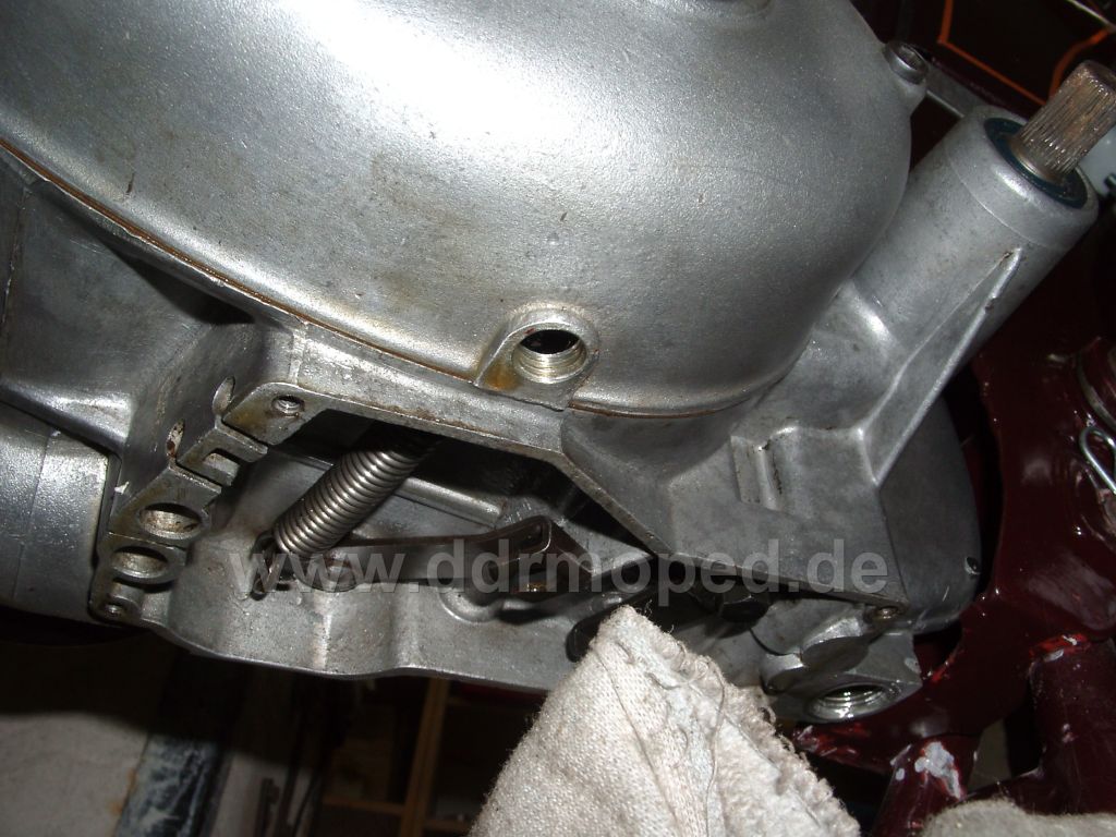

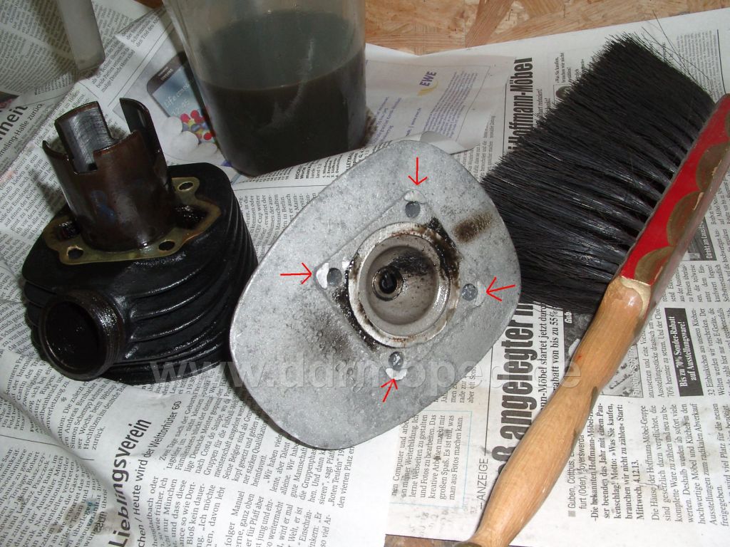

Hier wurde schonmal größeres Gewinde nachgeschnitten, aber leider so, dass der Gussbatzen eingerissen ist. Also auch schweißen.

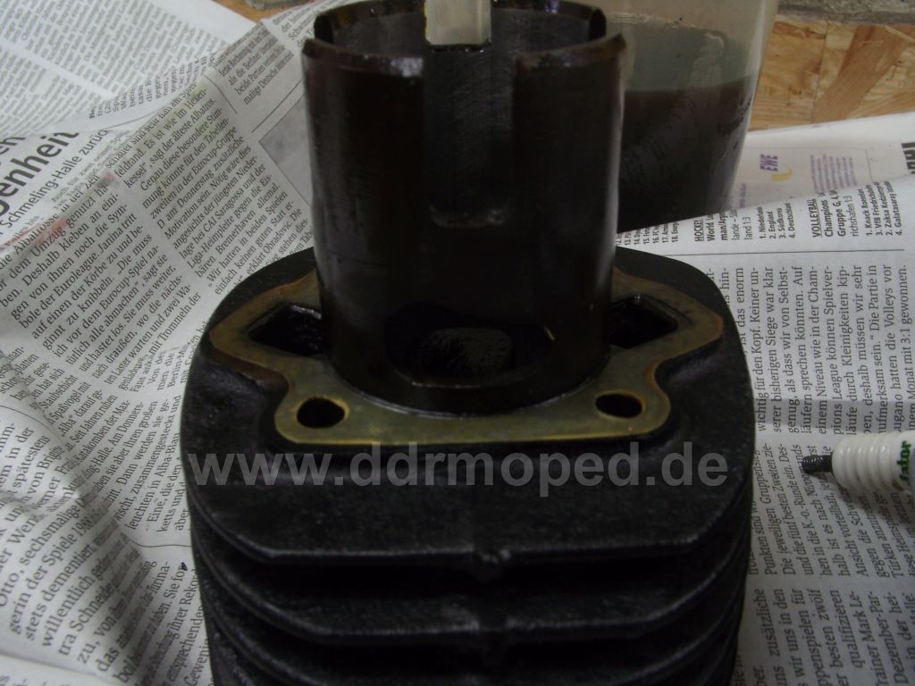

Zylinder mit 2,1 PS, natürlich ohne Anpassung im Einlasskanal des Gehäuses. dry.gif

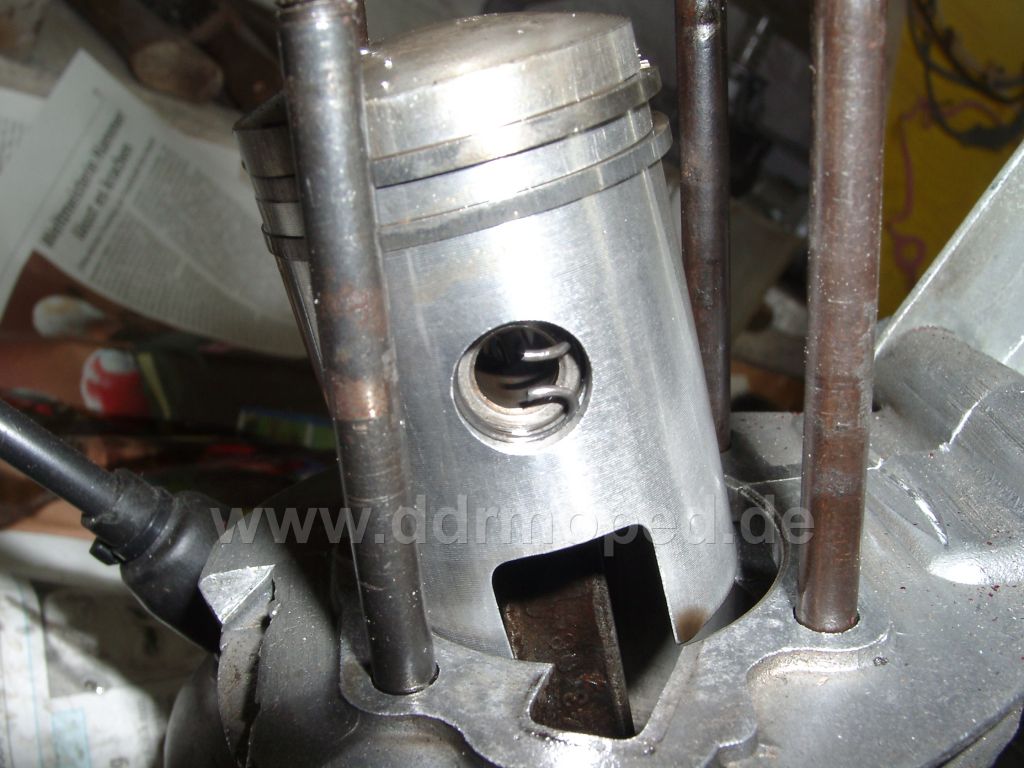

Der Kolbenclip des Hochglanzkolbens wander schon nach zwei Minuten Betrieb. dry.gif Die fliegen raus! Die Kolbenringe der Nachbaukolben sind eigentlich auch keine 2-Takt-Ringe. Ringe für Zweitakter werden so gefertigt, dass sie am Ringstoß weniger Spannung haben, um sich nicht in den Kanälen zu verklemmen. Diese hier haben sogar an dieser Stelle mehr Spannung.
Zu allem Unglück hat der Kolbenbolzen auch noch 7/100 Untermaß, also einen Neuen besorgen.

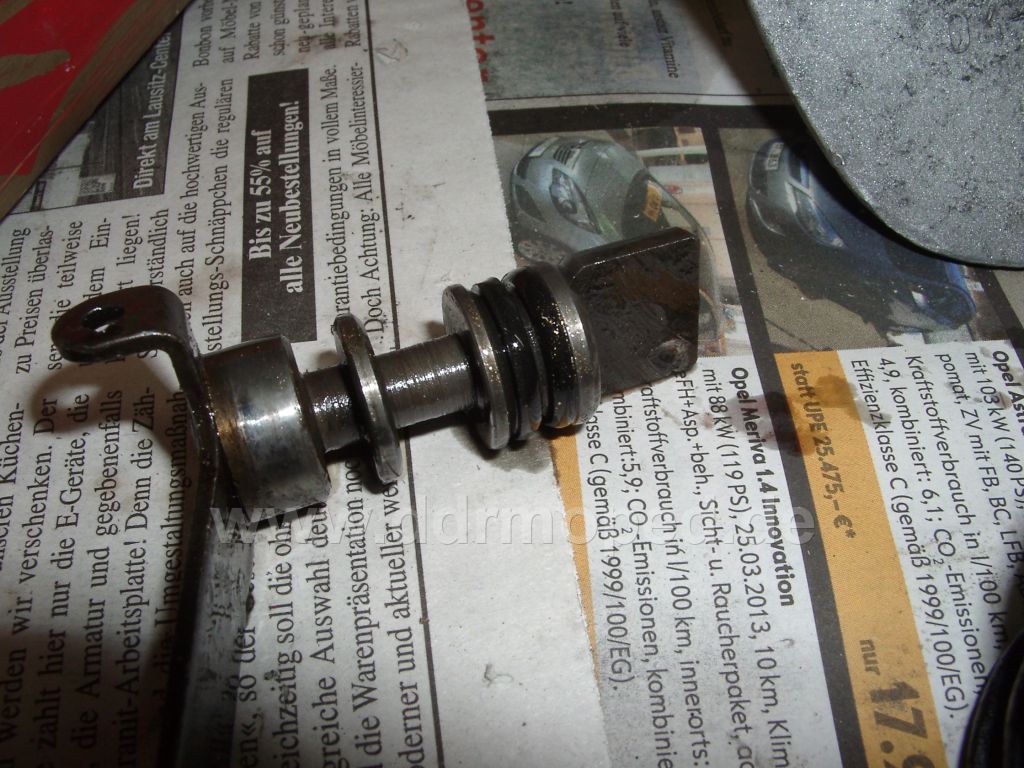

Dann den Kupplungshebel gezogen, dessen Arretierstift natürlich vom Vorbesitzer mal wieder unbedingt festgekörnt werden musste. mad.gif Die Dichtung war hart wie Knäckebrot und mit goldenen Spänen überzogen. Da kommt neben einer neuen Gummidichtung noch eine Korkdichtung mit rein.

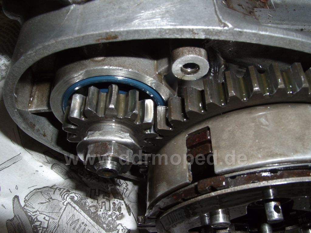

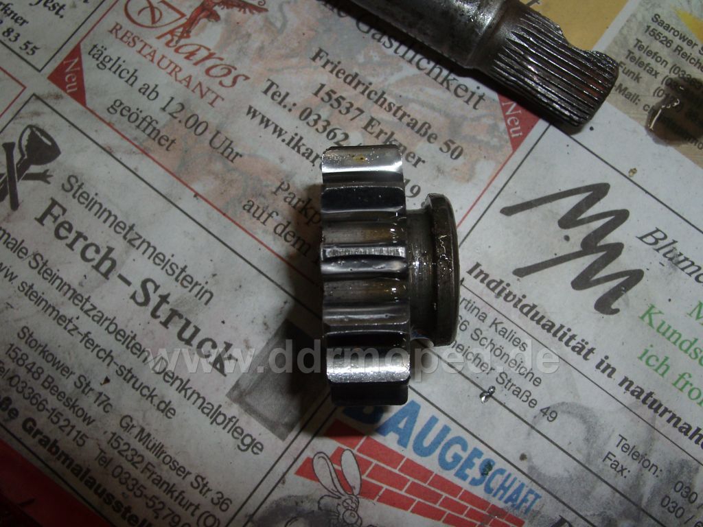

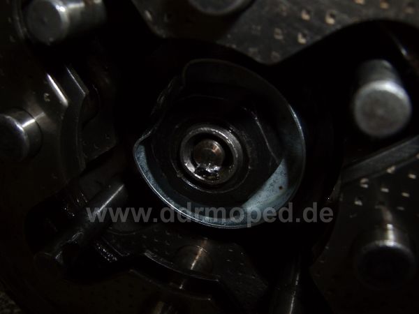

Nach Abnehmen des Kupplungsdeckels habe ich auch den Grund der abartigen Laufgeräusche gefunden. Die Zähne des Primärritzels sind hohl ausgelaufen. Da muss ein neues her. Dann wird auch gleich der blaue Dichtring gegen einen Vitonring getauscht.
Geschrieben am: 02.01.2014, 19:41
Hier besser zu sehen.
Geschrieben am: 02.01.2014, 19:44

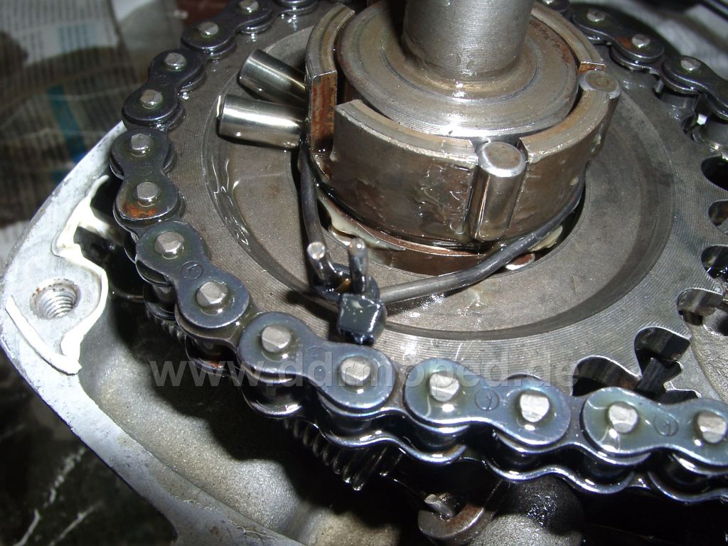

Da hat aber jemand mächtig geschlampt: Span in der Mitte, welcher nicht aus dem Motor stammt!
Geschrieben am: 02.01.2014, 19:46
Das ist nun wirklich die Höhe, deswegen ließ er sich so schwer antreten.

Geschrieben am: 02.01.2014, 21:09
QUOTE (ddrschrauber @ 02.01.2014, 19:46)
Tim, ich denke mal, Du weisst nicht, warum der Kabelbinder dort ist. Ich schon. wink.gif
Es gab da mal vor paar Jahren einen Menschen hier, der mir in der Tat erklärt hat, wie man ganz einfach die Gehäusehälften fügt, ohne den "Umweg" den Mitnehmer links und rechts zu montieren und man somit ohne Hilfsdorn auskommt. wink.gif
Geschrieben am: 02.01.2014, 22:41
Norbert, du stopfst einfach den gesamten Pedaltrieb mit Kettenritzel in die rechte Hälfte und fädelst beim Zusammenbau einfach die Abtriebswelle durch. Das mache ich seit Jahren so.
Dass dort der Kabelbinder deshalb drin war weiß ich auch, aber das ist so knirsch zusammengezurrt gewesen, dass sich kaum was bewegt hat.

Egal ob es leicht oder schwer oder vielleicht auch als Montagehilfe sein soll, ein Kabelbinder gehört einfach nicht in einen SR-2 Motor! wink.gif
Wie wir wissen, gibt es bessere Lösungen.
