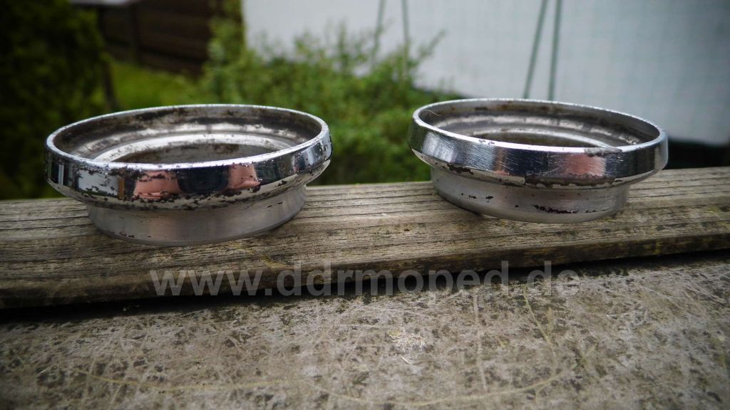

QUOTE (marco1976 @ 09.05.2013, 11:16)
Hallo
Aber die Hülsen, die oben und unten im Rahmen gepresst werden, waren nicht bei. weep.gif
Gruß Marco
Ist ja interessant.
Ich hätte den Satz auch fast gekauft. Auch ich hätte gedacht, die Schalen sind bei dem Set dabei. Nunja, habe ich mich auch verguckt
Aber ich habe hier ja noch ne Schwalbe zerlegt liegen, und mir ist grad eingefallen, die Gabelschalen passen auch am Essi.
Ich habe grad geschaut, kann aber leider nicht mehr vergleichs-messen. Es sieht mir rein optisch so aus, als würden die Lagerschalen von der 51/1 auch passen.
Hat da einer Erfahrungen?
Anscheined gibt es hier ja ne ersatzteillücke.

Marco schau mal . Hab dir das Bild gemacht . Sind halt keine neuen aber brauchbar.
Mfg. Frank

marco1976
Geschrieben am: 09.05.2013, 12:33
Beiträge: 187
Mitgliedsnummer.: 6343
Mitglied seit: 10.04.2013
Gruss Marco

Das mag sein Wolfgang.
Sieht auf dem Bild schlimmer aus wie es ist. Hab grad mal Lager reingelegt und gedreht. Ist kein holpern des Lagers zu spüren. Aber wie ich schon sagte sind es gebrauchte und keine neuen.
Hast du bessere für ihn?

Wolfgang
Geschrieben am: 09.05.2013, 15:20
Beiträge: 2979
Mitgliedsnummer.: 195
Mitglied seit: 14.01.2006
Ich habe keine besseren für ihn.
Ich wollte nur nochmal darauf hinweisen, denn Du schriebst ja oben:"Müsstest du dir nur aufbereiten". Darunter verstehe ich auch, notfalls nachschleifen und Härten.

Ah, Danke . Da hatte ich mich falsch ausgedrückt.
Ich meinte damit reinigen, weil noch Fettreste in der Schale sind und der Chrom nicht poliert ist .

QUOTE (marco1976 @ 09.05.2013, 11:55)
Gruß Marco
Feuer ist des Menschen Freund, sagt der Schmied! wink.gif Ich mach auch nur noch mit Anwärmen, alles andere ist Mist. Bei Neulack ist es mit der Flamme natürlich so eine Sache, aber da kann auch Mutti's Fon weiterhelfen. ph34r.gif smile.gif
Aufpassen muss man bei den Lagerschalen jedoch auch an anderer Stelle, da gibt es wieder unterschiedliche Formen bei den Baujahren. Hier lauert also ne typische Essischrauberfrustfalle. unsure.gif Ich kann mich noch gut erinnern, dass ich bei meinem Neuaufbau auch ne Weile in der Wühlkiste gesucht habe, bis das passte. Die frühen SR2 haben definitiv eine andere Lagerschale und die Kugelringe sind auch kleiner im Durchmesser. Das ist vom Gabellaufring abhängig, diesen sollte der Marco erst noch einmal messen! Die von Frank gezeigten Lagrschalen passen definitiv für 2E ab mindestens 1962 ff. und späte KR50.

Die Schalen sind auch aus einem SR2E Rahmen mit BJ:62 .So stehts zumindest auf dem Typenschild.

Hallo
An dieser Stelle an Wombat45 nochmal vielen dank.
Gruss Marco
