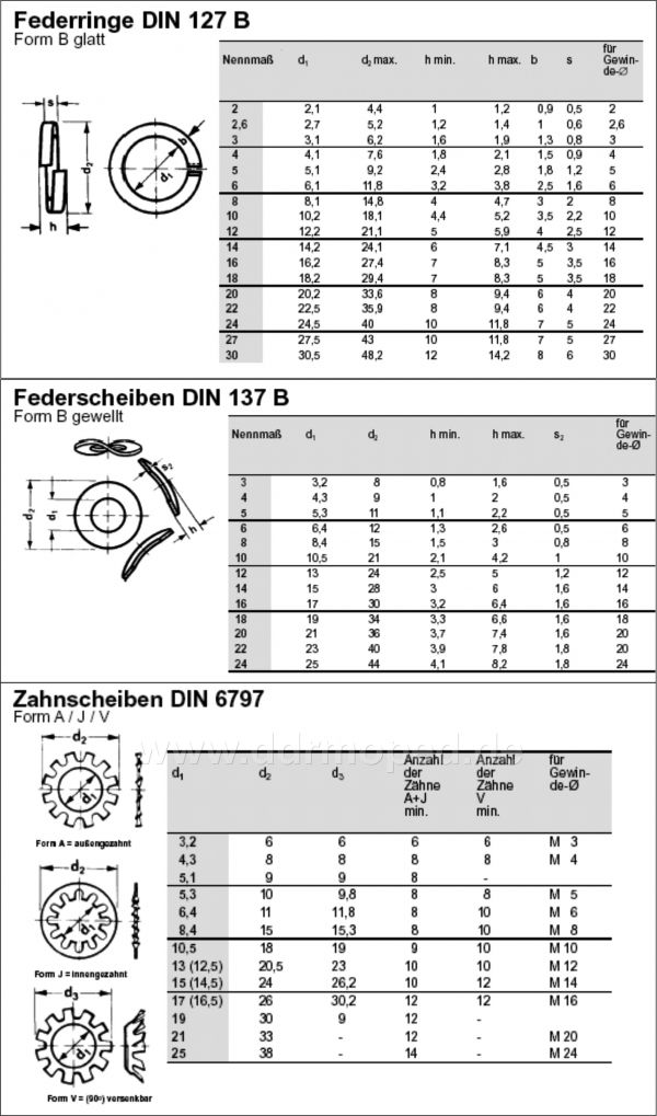

Das ist mir gleich mal beim Ausbau des Motor ins Auge gesprungen. Der Federring gehört unter die Mutter (eigentlich soll da ja eine Zahnscheibe hin)!
Auch unter die Mutter gehört weder eine Zahnscheibe noch ein Federring, sondern laut Ersatzteilkatalog eine Federscheibe (A8 TGL 0-137), um den Lack nicht zu sehr zu beschädigen.
Hier mal eine Gegenüberstellung:
Geschrieben am: 03.01.2014, 11:32
Tatsächlich, Wolfgang du hast recht. blink.gif Na dann kommt die rein.

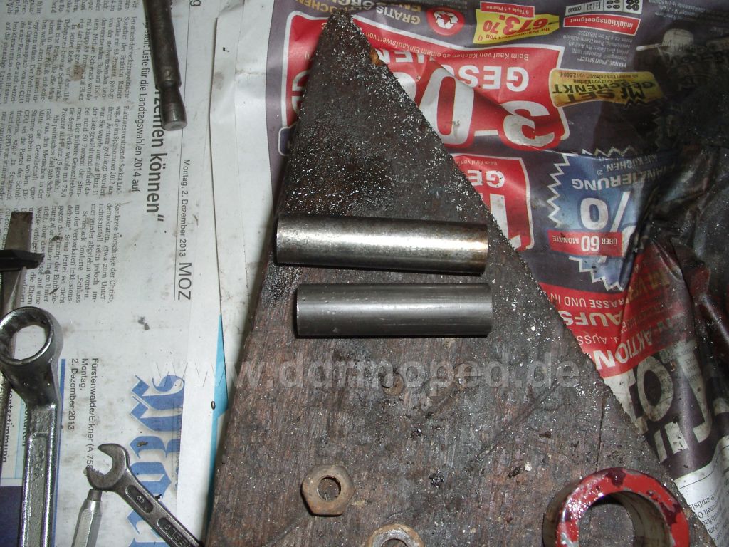

Zum Lagerumbau der Räder habe ich folgendes zu sagen:
Ich habe dem Marco heute noch ein paar Teile geschickt (Sollten nächste Woche ankommen)
Einmal Lagerbuchsen für den Lagerumbau der Räder und einmal die Distanzhülsen dazwischen.
Ist zwar beides schon verbaut, aber:
-Die vorhandenen Lagerbuchsen sind aus Messing. Die neuen sind aus ST. Ich denke Messing ist da nicht wirklich für geeignet. Nach dem Aufpressen der Lager war die Presspassung keine Presspassung mehr laugh.gif . Sollten getauscht werden denke ich. Auch haben die neuen einen höheren Kopf, so dass man besser mit einem Maulschlüssel angreifen kann.
-Die neuen Distanzhülsen sind gedrehte Hülsen. die verbauten habe ichmit einer Feile gemacht. In einem Rad war die Hülse dannnoch zu kurz und ich musste unterlegscheiben untersetzen. (ich habe mich vermessen/verrechnet gehabt cry.gif )
Allerdings kann es sein, dass die gedrehten Hülsen auch nicht passen. Da müsstest du dann mal schauen, wenn der Marco dir die Teile vorbei bringt wink.gif

Hallo Benno,
Lager werden nie mit Presspassung eingebaut, da verziehen sich sonst die Laufflächen. Die hintere Distanzhülse habe ich heute neu gedreht. Die von dir war mit 55mm zu kurz. Dadurch ist aber gleich die fehlende Distanzscheibe für den Bremsnocken abgefallen welche du vor die Hülse gelegt hattest. biggrin.gif Die neue hat jetzt auch das Maß, dass die Lager spannungsfrei sitzen. Das ist ganz wichtig, denn es sind ja keine Schrägkugellager!
Ich werde mal nachrechnen, ob die Messingbuchsen den Belastungen gewachsen sind. Wenn nicht kommen die aus Stahl rein.
Nach Rücksprache mit meinem Motorenbauer werden die Lager nicht eingeklebt. Der Spalt von 0,02mm in der Nabe wird mit einer Stahlfolie überbrückt.

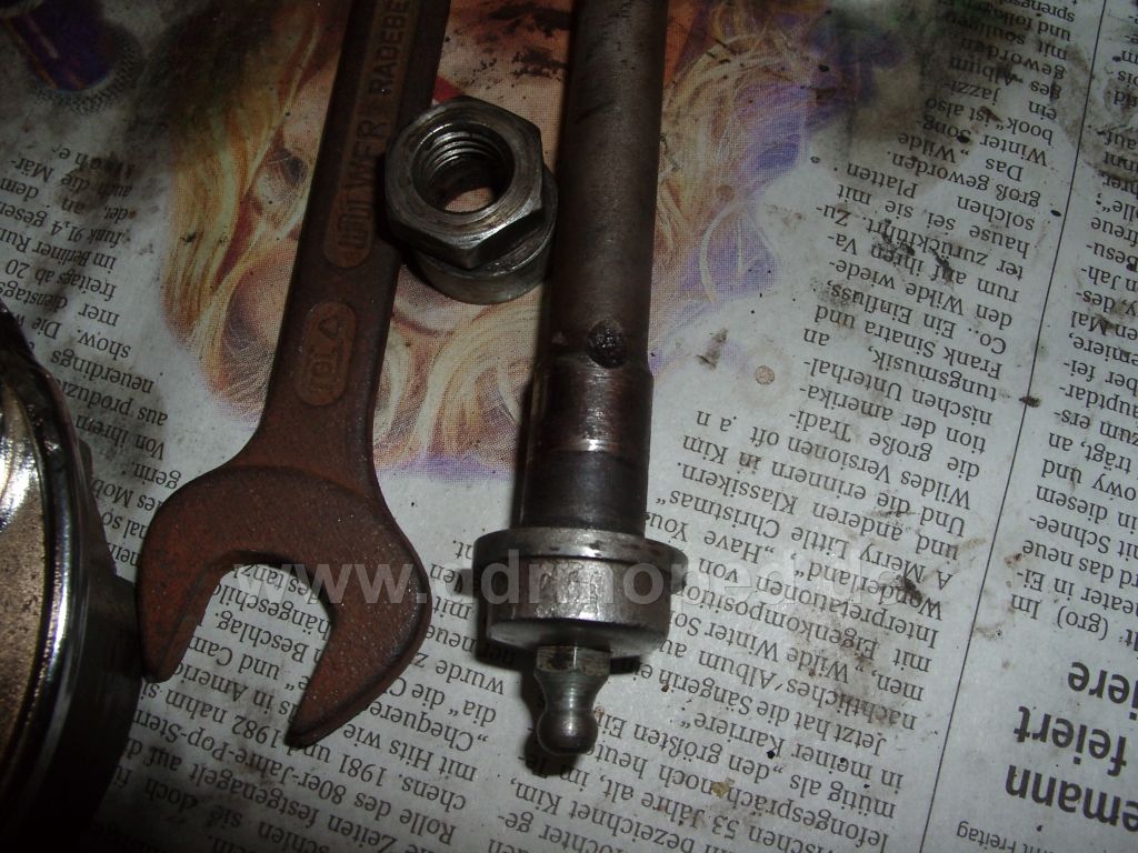

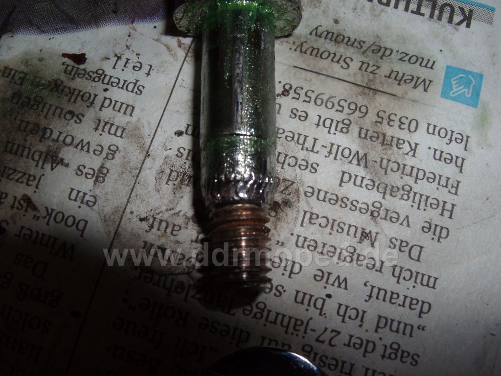

Weil sich beim Einfedern die großen Scheiben an der Schwingenlagerung hinten nicht mitdrehten, habe ich sicherheitshalber die Lagerung ausgebaut. Das war auch gut so. Im Schwingenbolzen steckt ein Pfropfen altes Fett, wo eigentlich Öl hingehört.
Die Hülse sah schon von außen breitgehauen aus, die musste also auch raus. Dabei haben sich die Miramidbuchsen verabschiedet. Die Hülse soll sich eigentlich in den Buchsen drehen. Sie saß aber so fest, dass ich sie nur mit einem großen Hammer herausbekommen habe.
Geschrieben am: 03.01.2014, 16:48
Wahrscheinlich war das der Grund. Die Schwingenlagerung wurde ordentlich im Rahmen festgeschweißt, wodurch das Rohr etwas weggelaufen ist. Aber das ist nicht weiter wild, denn Miramid passt sich an. Es wurde wahrscheinlich nur vergessen die Buchsen wieder fluchtend auszureiben.
Geschrieben am: 03.01.2014, 16:50

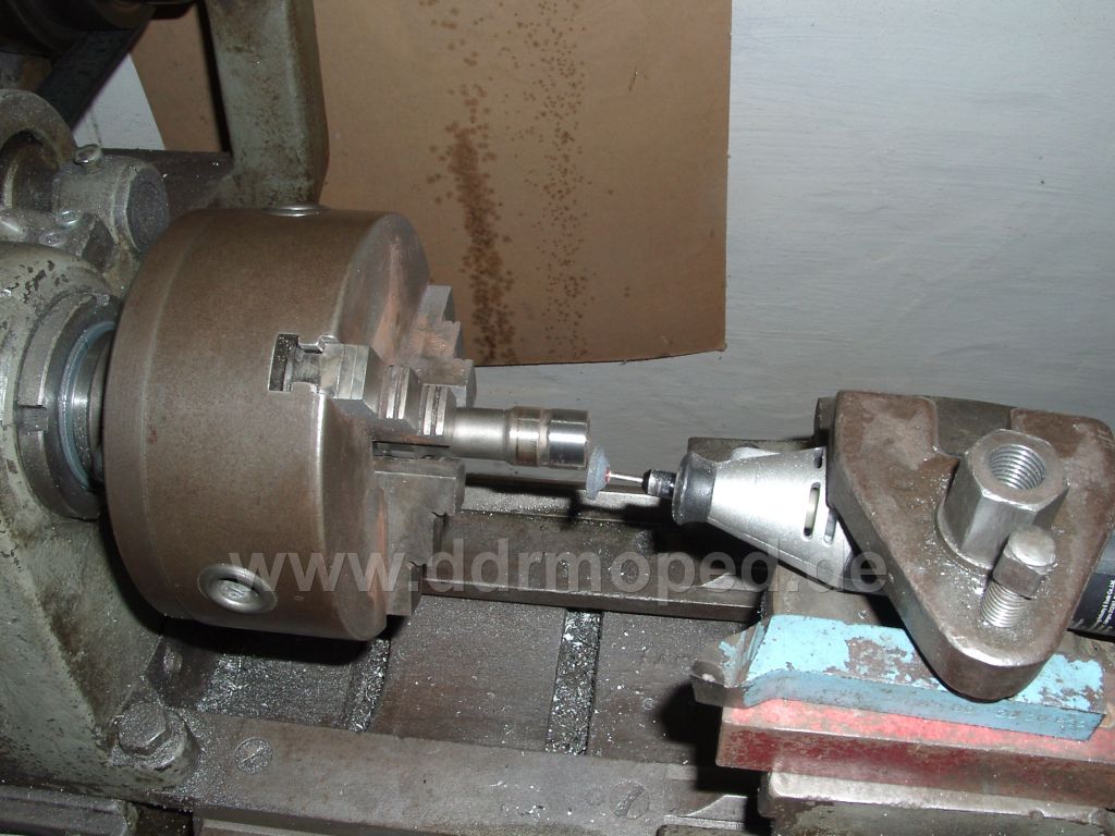

Die Schwingenhülse wieder rundgeschliffen und auf ein einheitliches Maß gebracht.
Geschrieben am: 03.01.2014, 16:53

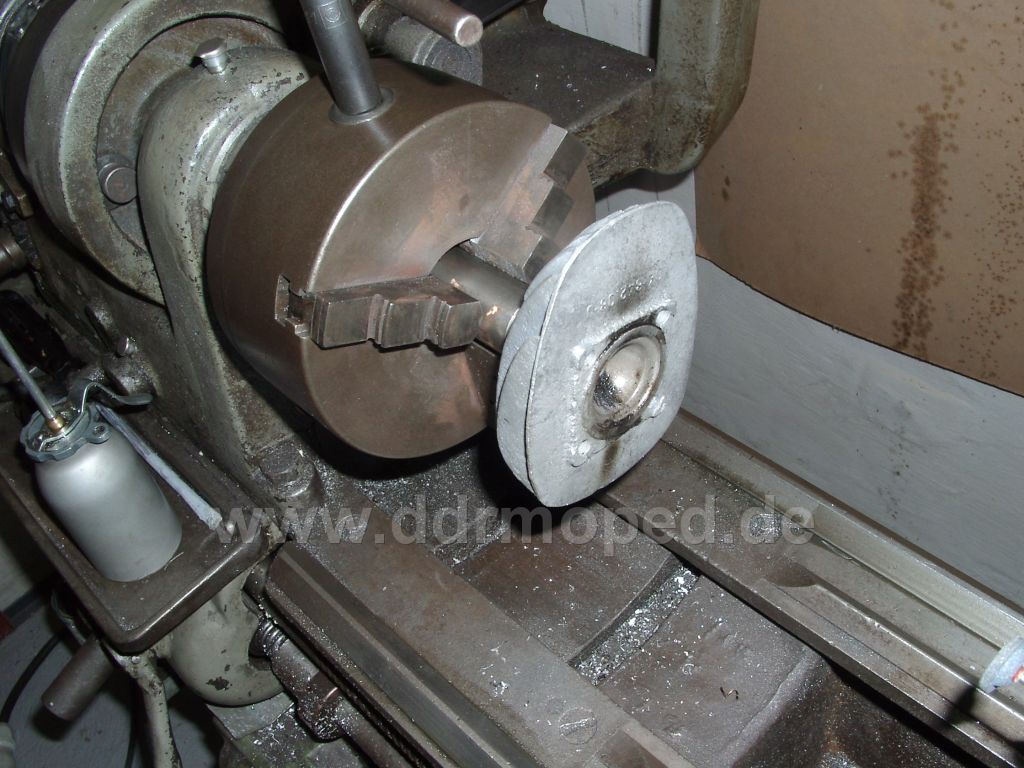

Und zum Feierabend habe ich schonmal den Kopf zum Plandrehen eingespannt.

QUOTE (ddrschrauber @ 03.01.2014, 16:46)
Das ist ein altes Leiden. Ich bezweifle, das man das früher gewusst hat. Nippel=Fett aus der Presse.
Mir fällt ad hoc kein Hinweis in einer BA oder dergleichen ein, das bei Sinterlagern Öl zu verwenden ist.
