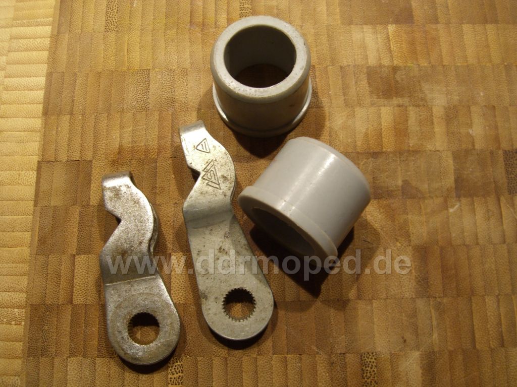

Links der Hebel für die Halbnabe,
rechts der für die Vollnabe mit Rückholfeder.

QUOTE (Wolfgang @ 05.01.2014, 09:42)
Gilt das nur für die Halbnabe? Ich habe bisher überall an den Blechdeckeln nur die Kurzen gesehen.

QUOTE (ddrschrauber @ 05.01.2014, 11:50)
Nach meinen Unterlagen (Ersatzteilkataloge von 1963 und 1969) gibt es bei der Vollnabe keinen Blechdeckel mehr.
Der ist Baujahr 60 und hat noch Blechdeckel. Ich habe verglichen, es sind die Kurzen.
