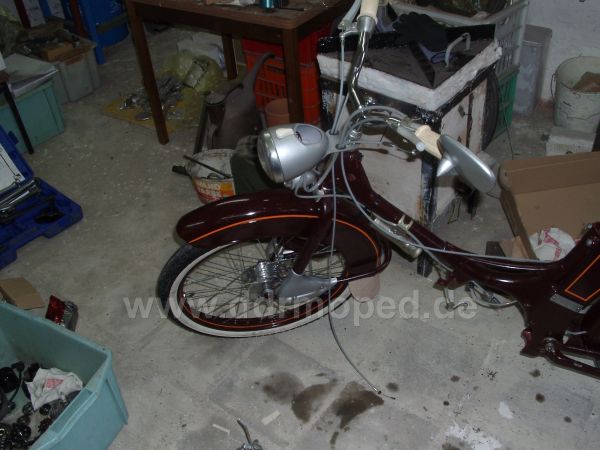

Dank des Meisters Hilfe konnte die Bremse vervollständigt werden. Der Tachoantrieb funktioniert auch wieder. Am vorhandenen Schneckenrad war jedoch nichts mehr zu retten, da hat auch Bennos Schraubenmethode nichts gebracht.

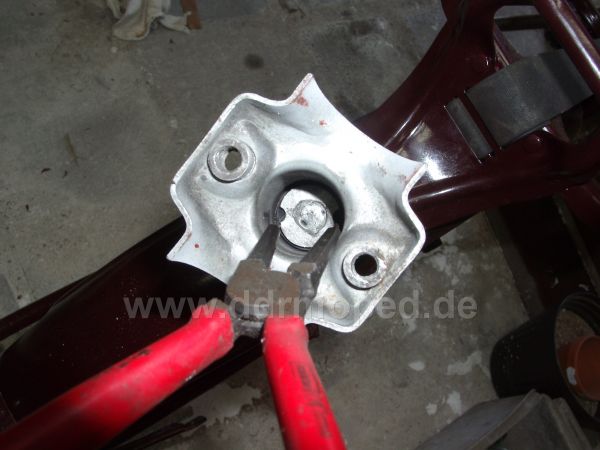

Der Federkasten war nicht richtig eingehakt. Das war eine gute Gelegenheit auch gleich mal nach der Federung zu sehen. Die hat beim Einfedern immer so komisch geruckt.
Geschrieben am: 19.01.2014, 00:05
Ich gebe zu, es ist nicht einfach die Federung festzuschrauben, aber fest muss sie sein. Ich habe dazu die Seegerringzange genommen. Jetzt ist das komplette Fahrwerk verkehrssicher.

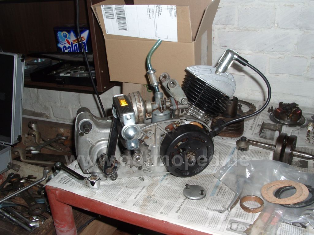

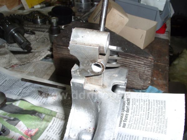

Der Motor ist im Werden. Die Welle wurde gerichtet, sie war leicht verzogen, aber nicht kritisch.
Geschrieben am: 26.01.2014, 15:11

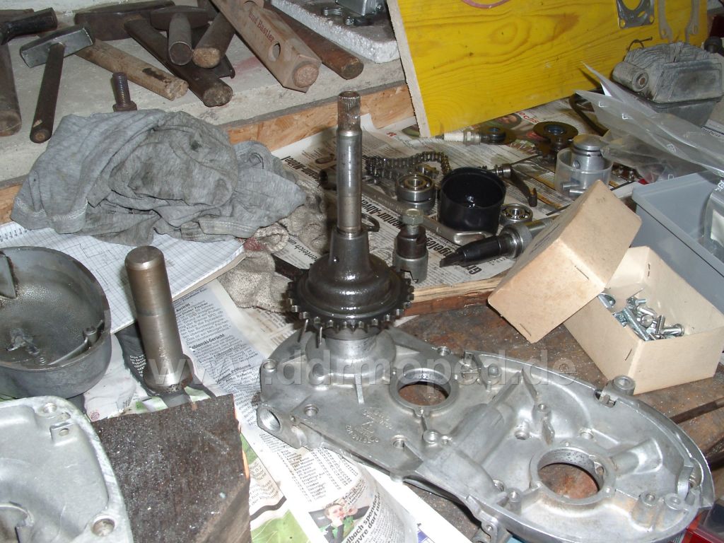

Geschrieben am: 26.01.2014, 15:21
Damit war aber auch schon Feierabend mit Motor. Der rechte Vergaserbolzen ist am Anfang ausgerissen. sad.gif Endlich mal ein Grund Helicoil zu bestellen.
Geschrieben am: 02.02.2014, 20:18
Helicoil ist angekommen und der Motor wieder zusammengebaut. Das ging aber nicht ohne weitere Probleme und Überraschungen ab. Ich habe sicherheitshalber das obere Pleuelauge ausgemessen, weil der Kolbenbolzen etwas gewackelt hat. Das war mit 12,07mm ganz schön verschlissen. Natürlich gibt es keine passenden Buchsen mehr. Die von der Vogelserie haben einen größeren Außendurchmesser. Also mal wieder ran an die Drehmaschine und die Buchse außen auf Maß gebracht. Da mir ein 11,5mm-Bohrer fehlt, musste ich die 11mm auf 12,01 (12G6) ausreiben. Das ist echt anstrengend. sad.gif

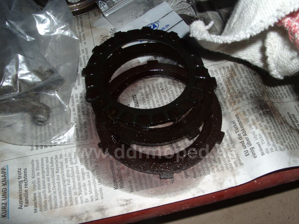

Beim Zusammenbau sind mir die Kupplungsscheiben in Auge gefallen. Es waren zwei ohne Nuten verbaut und die sind nicht verschlissen! Es steht auch Cosid drauf. Solche Reibscheiben können doch nur in einer Trockenkupplung verbaut sein. Wo werden die denn sonst eingebaut?

Also das will ich jetzt so nicht sagen. Der Motor wäre gelaufen, wahrscheinlich auch viele Tausend Kilometer, inkontinent und mit Geräuschen. Aber in Sachen Motor mache ich keine halben Sachen, dann hält der auch doppelt so lange.
