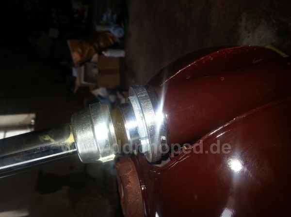

Ich bin jetzt dabei den Vorderbau wieder zusammen zu bauen.
Viel Grüsse
Marco

Sollte richtig sein, aber zwischen die unteren beiden Ringe kommt noch der Lampenhalter. wink.gif
Siehe Bild, hoffe man kann was erkennen!
Gruß Ronny
