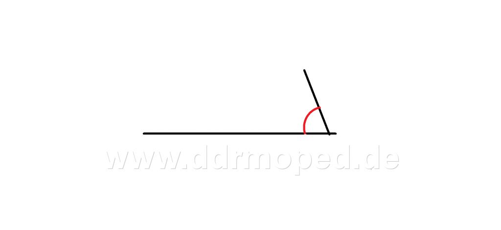

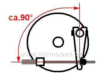

4. Das Gestänge sollte zum Hebel im Winkel von max. unter 90° im betätigtem Zustand sein!
Alles was Darüber ist, ist verschenkte Bremskraft! Da sich der Hebel "aufstellt" beim Bremsen. Über 90° wird er "gezogen" und das ist die verschenkte Bremskraft. (Sihe Skizze)

Brauchte nichts auszubauen, justieren der Tonnenmutter hat geholfen wink.gif Laut Skizze zwar grenzwertig, aber es funktioniert.. smile.gif Danke für die Antwort!

Nach meinen Erfahrungen liegt der günstigste Winkel für die höchste Bremskraftübertragung bei ungefähr 90°, und zwar in dem Moment, wenn die Bremsbacken innen an der Trommel anliegen. Da sind die Hebelverhältnisse am besten.

Ja wie Gesagt etwas darunter. Alles was darüber ist, zieht nur an der Nockenwelle wink.gif

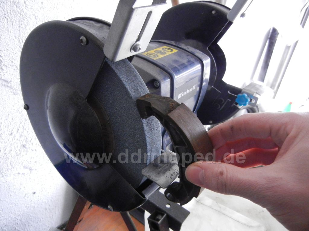

Ich habe die Ebc Bremsbeläge drinne.Die Schwalbe macht auf beiden Rädern einzeln eine Vollbremsung.Nur musste ich runterfeilen,da sie nicht reinpassten.
Gruss,Mig

Ja, aber nicht den Belag abschleifen bei sowas!!!
Nur die eingesetzten Bleche wo der Nocken sitzt!

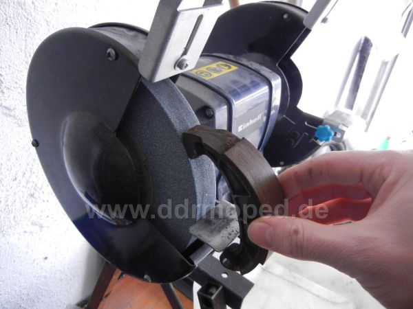

So hir:

Was soll das rumschleifen da?
Mach lieber dünnere Beilagen rein!

Du wirst es nicht wissen...
Die EBC Beläge haben beim Einbau ca. 125,5mm Backenweite...
125mm ist die Trommel.
Im Bild ist ein Originaler Belag zusehen!
Bei den EBC Belägen ist da ein gehärtetes Blech eingegossen.
Mit einer Feile kommste da nicht weit...
