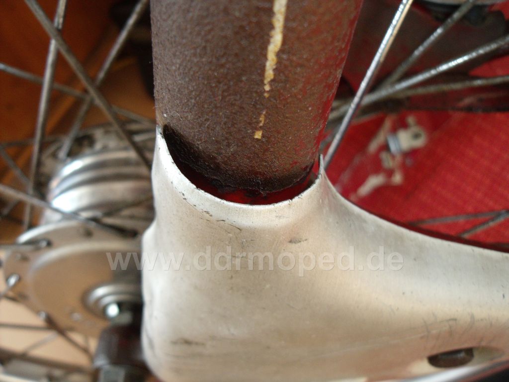

Hallo, ich bräuchte eure Hilfe. Wie bekomme ich die vorderen Bleche an die Gabel, bei mir klappen beide ca. 0,5 cm von der Gabel weg.

Kann es sein, dass die Schraubenlöcher etwas verbogen sind.
Versuche mal das komplette Blech an den Schraublöchern herum zu biegen, also so dass sich nur die Auflagefläche der Schraube verbiegt. Ein-zwei Grad sollten schon reichen.
Dann würde sich das Komplette Blech um das Schraubenloch neigen.
So würde ich es versuchen
(Ich hoffe du verstehst was ich meine)

Hallo Frank, eigentlich ist nichts verbogen, habe es jetzt mal mit Unterlegscheiben versucht auszugleichen, aber die Dinger wollen sich einfach nicht an die Gabel legen sad.gif

Verstanden wie ich das meinte hast du , oder?
Lege doch mal nur auf der unteren Seite der Schraube etwas 'unter' das Blech (papuier, pappe) und schraub mal fest.
Wenn es dann oben passt und unten auch, dann kannst du dir mit dem Biegen des Loches etwas behelfen.
Ansonsten wüsste ich auch nicht, sorry
Geschrieben am: 29.04.2013, 19:15
Also Master ( hmm.gif ),
ich würde dir die Demontage und das Nachbiegen (Überdrücken) empfehlen. Wenn die Abdeckbleche etwas unter Spannung montiert werden, geht es wieder eine ganze Weile. So richtig angelegen haben die eh selten.
Ansonsten klasse Teil. Jens ich finde es gut, dass du die seltene Lackierung erhalten willst. thumbsup.gif

Hallo Jürgen, habe ich genauso gemacht, wie du es beschrieben hast. Ist schon viel besser, aber ganz liegen sie nicht an.

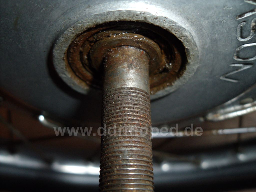

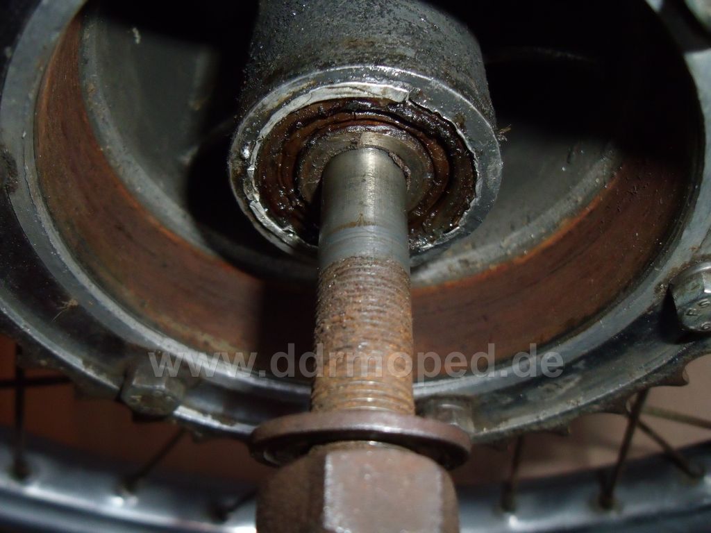

So brauch mal wieder Hilfe, wollte heute das Hinterrad montieren, aber wie.....was ich sehr seltsam finde ist das die Achse kein durchgängiges Gewinde hat, gibt es dafür spezielle Distanzhülsen?

Deine Naben hat mal einer auf Kugellager umgebaut. Sieht man ja. Und Ansonsten würde das Gewinde der Achse auch weiter reingehen. Kommt mir komisch vor bei der "Originalität" hmm.gif

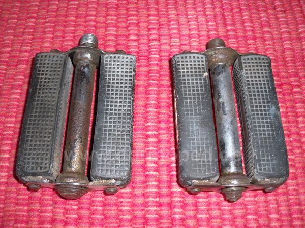

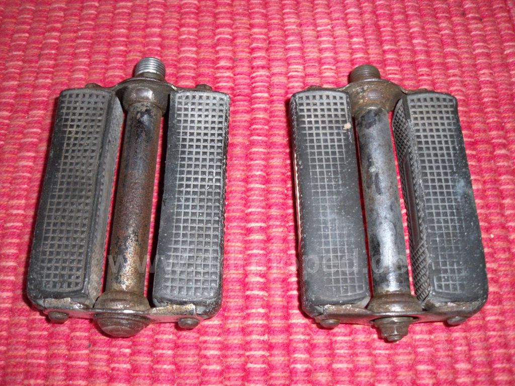

Sind diese Pedalen orginal?? Habe solche noch nie gesehen, leider ist die linke Pedale defekt. Wenn jemand noch Ersatz dafür hätte, wäre ich sehr dankbar.
