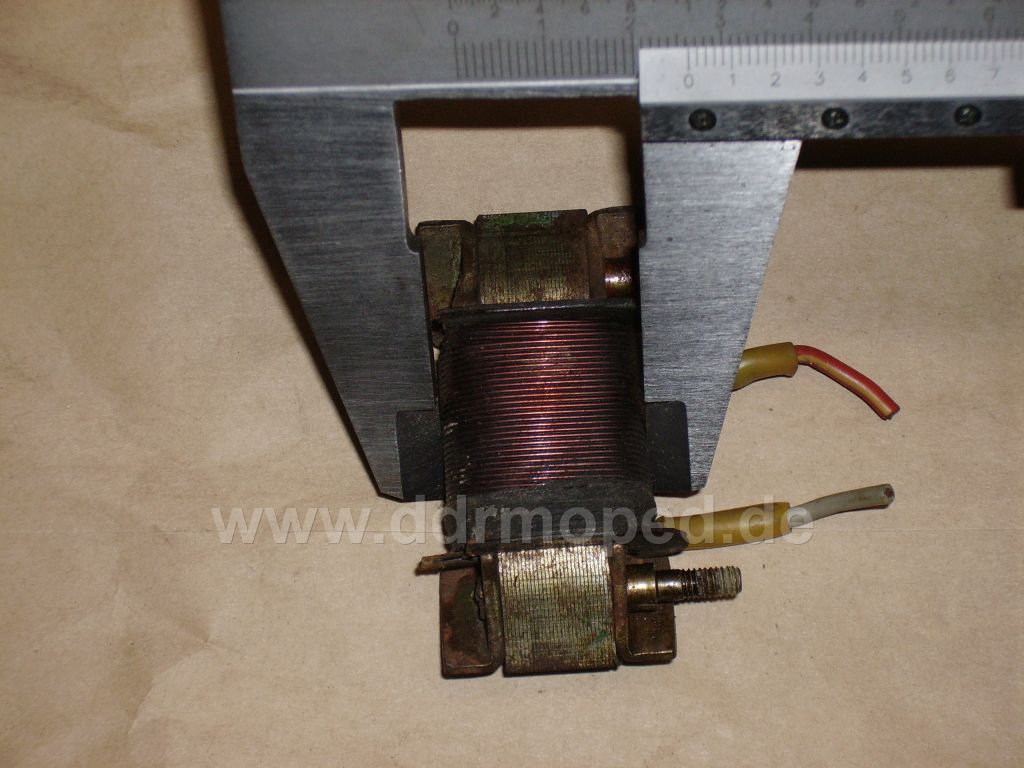

So ich habe wieder Fortschritte zu verzeichnen.

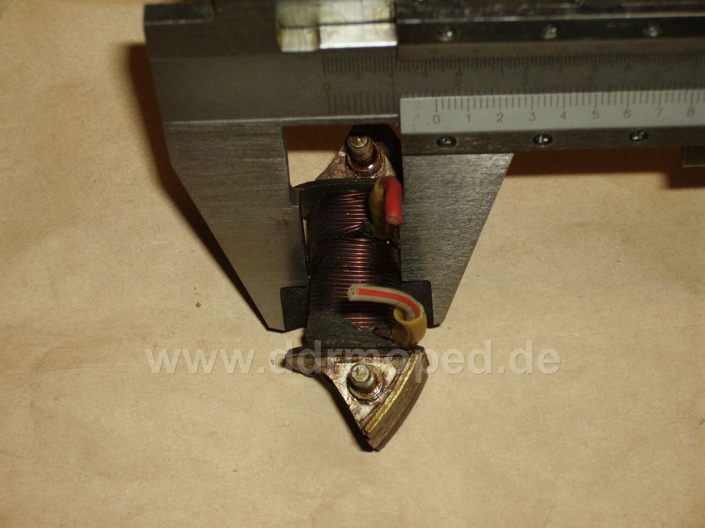

Hier eine Stoplichtspule aus einer Grundplatte 8306.8-100
Gruß Mike
Simson Freunde Bairoda
chrumi
Geschrieben am: 28.05.2013, 19:40
Beiträge: 763
Mitgliedsnummer.: 2218
Mitglied seit: 12.05.2009

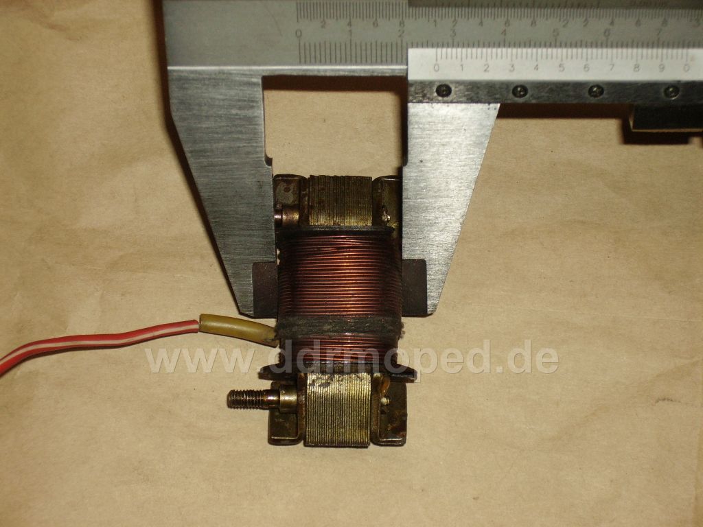

Das Maß der Wicklung hochkant ca. 26.5mm(+-1mm)
Gruß Mike
chrumi
Geschrieben am: 28.05.2013, 19:44
Beiträge: 763
Das Maß der Wicklung flach ca. 17mm(+- 1mm)
Gruß Mike
chrumi
Geschrieben am: 28.05.2013, 19:50
Beiträge: 763
Drahtdurchmesser (nicht mm2) 0,75mm
Rücklichtspule für 6V/18W Stoplicht.
Bitte auch die optischen Eigenschaften beachten.
Für Akku 6V 4,5Ah
Gruß Mike

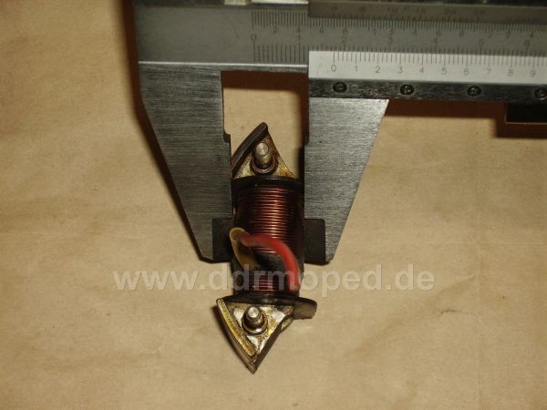

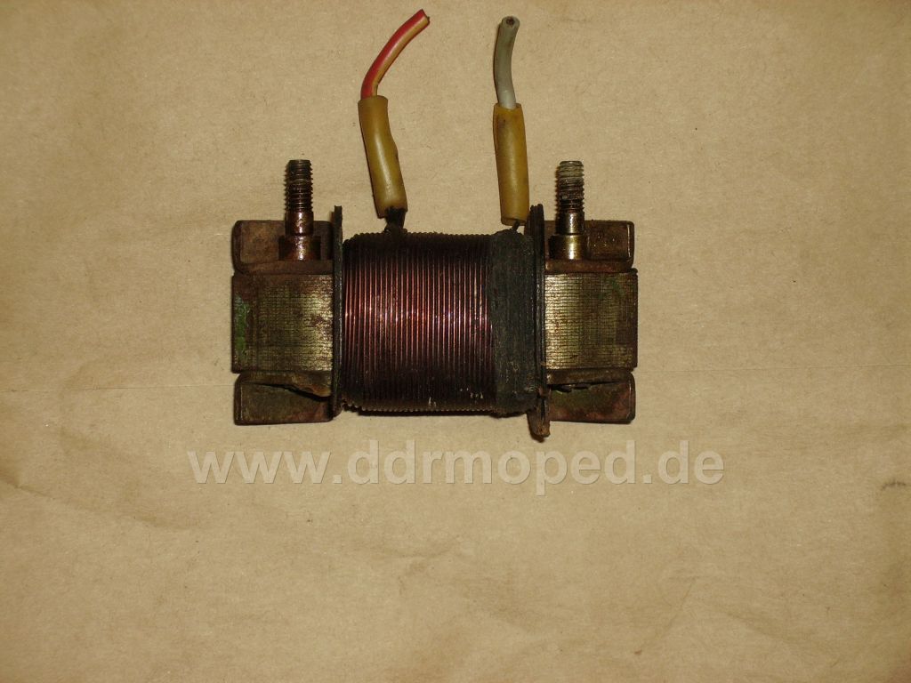

Jetzt Lichtspule Hauptscheinwerfer 6V/15W aus Grundplatte 8306.8-100
Gruß Mike
chrumi
Geschrieben am: 28.05.2013, 19:56
Beiträge: 763

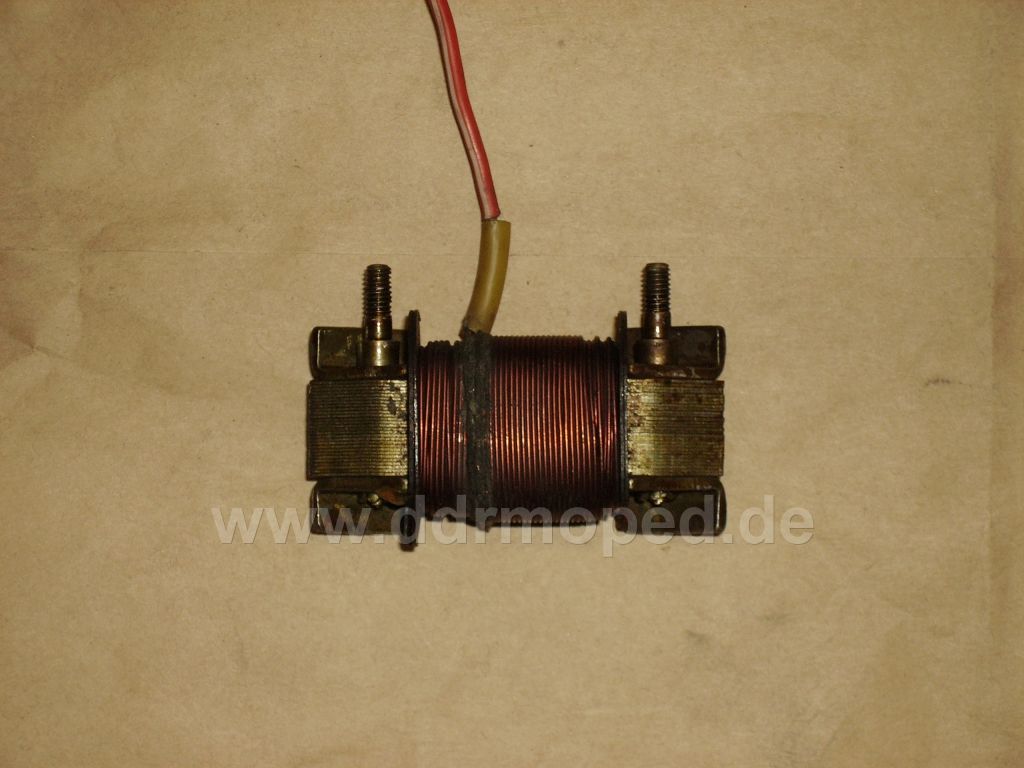

Das Maß der Wicklung hochkant ca. 27mm(+-1mm)
Gruß Mike
chrumi
Geschrieben am: 28.05.2013, 19:59
Beiträge: 763
Das Maß der Wicklung flach ca. 27.5mm(+-1mm)
Gruß Mike
chrumi
Geschrieben am: 28.05.2013, 20:01
Beiträge: 763
Hauptscheinwerfer 15/15W Bilux
Gruß Mike

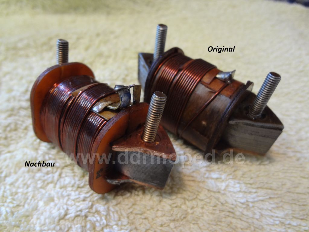

Habe hier mal im Vergleich: eine originale und nachgebaute Primärspule.
Gemeinsamkeiten aber auch Unterschiede sind erkennbar.
Unterschiede:
-Original=Schlitzschrauben, Nachbau=Kreuzschrauben
-sowie der Punkt an dem das Kabel angelötet wird ist an einer anderer Stelle
Die Nachbauspule ist, naja ich sage mal kupferfarbender an den Stellen, wo die Schrauben durch kommen. (keine Ahnung wie die Teile heißen)
Ich habe mit einer 8307.8 - 110/1 Nachbau-Primärspule verglichen, ich denke daher, dass es sich auch bei der originalen um eine Primärspule handelt.
Es meiner Meinung nach bei der Zuordnung wichtig, dass es bei Originalen- und Nachbau-Spulen Unterschiede gibt.
Hier nur ein Foto, weitere gibt es HIER zu sehen. Bei Interesse hätte ich noch mehr Bilder.

Leider gibt es schon das Problem bei den DDR Spulen, dass keiner weis welche Spule wohin gehört.
Von welcher Grundplatte stammt deine Originalspule?

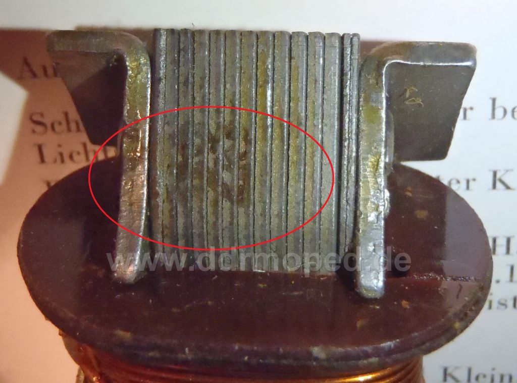

Ich hole das fast 5 Jahre alte Thema mal wieder hoch. Einige der originalen DDR-Spulen und einige der Nachbau-Spulen (Plitz) haben auf einer glatten Flächen des Spulenkerns eine Nummer drauf (siehe Bild). Mit dieser Nummer kann man über eine Umkodierung auch den Spulentyp ermitteln.
Zum Beispiel entspricht die 13 der 8307.8-110/1, die 24 der 8305.1-120/1, ...
