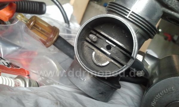

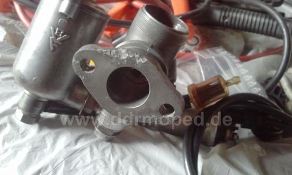

Vergaser
Ecki
Geschrieben am: 27.04.2013, 10:16
Beiträge: 127
Mitgliedsnummer.: 2190
Mitglied seit: 05.05.2009
Nadelplätchen
Ecki
Geschrieben am: 27.04.2013, 10:17
Beiträge: 127
vergaser

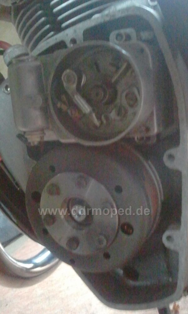

Zündanlage
Ecki
Geschrieben am: 27.04.2013, 10:22
Beiträge: 127
Zur Zündanlage ich habe versucht aus testzwegen mal die Batteriezündung umzubauben.
Bücke vom unterbrecher zum Kondensator(was ist mit dem Blauen Kabel der am Unterbrecher ist?ab oder dranlassen?,so dann vom Kondensator zur Zündspüle 1(Was ist mit dem schwarzen Kabel am Kondensator?Ab oder dranlassen?,von zündspule 15 an die Batterie und minus am rahmen und siehe da KEIN Funken Warum????Was hab ich falsch gemacht?
Gruß Ecki
