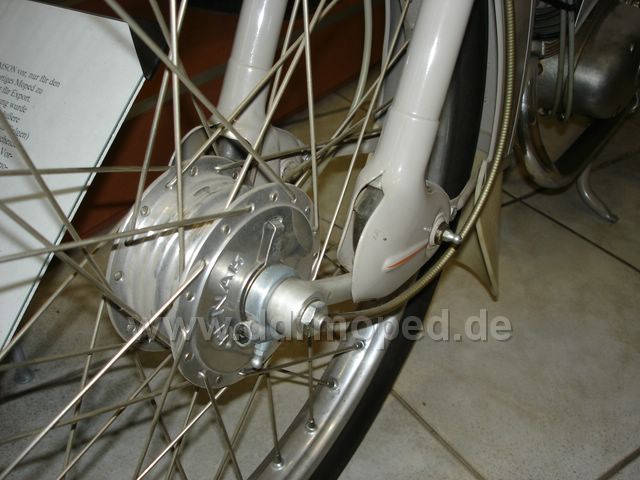

Bei der Nabe bin ich mir nicht ganz sicher - das wissen andere sicher besser. Würde sie polieren. Ansonsten waren die - neben der Silberlackierung (wie beim SR1) auch bei Exportvarianten galvanisch verzinkt und mitunter sogar verchromt. Wann was war, wird sich ja hier klären oder halt die Suche bemühen. Hitzebeständigen Lack verwenden - sollte klar sein.
Antrieb und Gabel schauen so aus wie unten. Sind selten und sehr teuer die Teile. Also lass vorerst den neueren dran.
Bilder mal eben vom Lehmann gemopst.

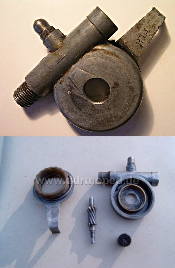

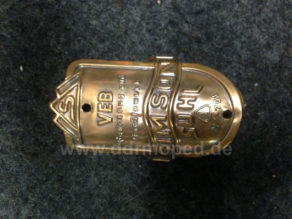

QUOTE (Erka2013 @ 22.04.2013, 19:32)
Aber ich habe auch positives zu berichten - ich habe nämlich schon mal was auf Vordermann gebracht rolleyes.gif
Moin Rico,
schönes Projekt und denn noch in Familie thumbsup.gif viel Spaß dabei.
Nur ein Tipp: kauf Dir eine Messingbürste für die Bohrmaschine, spann diese darin ein und spanne die Bohrmaschine denn in den Schraubstock. Mit voller Drehzahl und Schutzbrille bekommst Du Alu und Messingteile wie das Simsonschild z.B. Spiegelblank wink.gif viel Spaß beim Basteln smile.gif

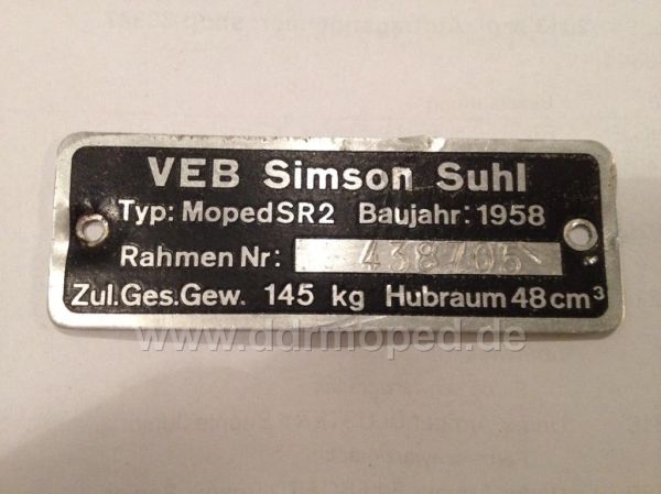

Jetzt will ich euch erst einmal schnell das Typenschild zeigen - bitte:

Tony, danke für den Tip, habe das Simson Schild auch mit Messingbürste bearbeitet, ich wollte es aber nicht ganz so hochglänzend wink.gif

Was den Antrieb betrifft - hat nicht noch einer so ein Gehäuse rum liegen und einen kleinen Tip wie ich die Schnecke raus bekomme, der Rest ist bei mir noch tiptop.

QUOTE (mobiler4 @ 23.04.2013, 12:55)
Mal `ne Frage am Rande: Welches Simson-Schild ist denn aus Messing? hmm.gif

Mitglied seit: 30.01.2009
Meins .....

Mitglied seit: 14.01.2006
Ich hatte schon auf 58 oder 59 getippt. Da hast Du gleich das nächste Problem: Der Sattel ist ein 64er. Da kann man aber schummeln. wink.gif Obergestell lassen, nur die Aufnahme und die Stange ändern.
Die Basis an sich ist gut. Es sind nur Details. Mit der vorderen Gabel (ich sag das immer wieder) ist es wirklich so, dass unsere alten Herren gelegentlich volltrunken gegens Hoftor gefahren sind. laugh.gif Wenn man "nur so" einfach auf die Fr*sse fliegt, verbiegt es die Gabel in den seltensten Fällen. Es sei denn, man knallt frontal gegen irgendwas.
Die Luftpumpe ist intressant wink.gif und das Bremsschild hinten ist das falsche fürs Baujahr.
Soll es das Schild in Messing jetzt wieder nicht geben oder wie? Wieder beweisen was ? laugh.gif
Nee, wird mir langsam doch zu aufregend immer, hab auch nicht dauernd so viel Zeit für die Beweiserei ...

Benutze mal die Suchfunktion. Unter "Tachoantrieb" findest du so einiges.

QUOTE (Wolfgang @ 23.04.2013, 18:24)
