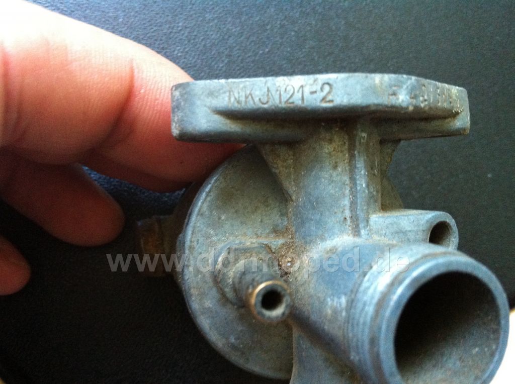

Geschrieben am: 30.04.2013, 21:48
QUOTE (pneubusiness @ 30.04.2013, 10:43)
121-2 gibts da nicht. Und 121-0 glaub gar nicht .... das ist ein Mythos, ein Phantom ph34r.gif
Den 121-2 gibt es, siehe hier. wink.gif Ich hab sogar zwei davon.

Geschrieben am: 01.05.2013, 08:58
Beiträge: 6871
Mitgliedsnummer.: 1854
Mitglied seit: 30.01.2009
Ja Jörg, das es ihn gibt weiss ich auch, hab selber welche. Hatte geschrieben, das es Ihn da nicht gibt, also an den SR1.
Der gehört woanders dran, Bootsmotoren Feuerwehrpumpen und sonst dergleichen.
Bild hab ich mir mal von Wolfgang gemopst.

Geschrieben am: 01.05.2013, 11:18
QUOTE (pneubusiness @ 01.05.2013, 09:58)
Wo steht das denn, dass der nicht an den SR1 gehört bzw. an die Bootsmotoren gehört? Würde mich jetzt echt mal interessieren.

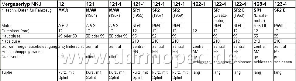

Geschrieben am: 01.05.2013, 11:55
Beiträge: 6871
Na in der Tabelle steht er schon mal nicht. Und das er an Tümmlern war, weiss ich von unseren Verwanten an der See. Die hatten z.B. so einen am Außenborder.
Vielleicht können paar Jungs von der Küste was dazu sagen oder von der Mecklenburger Seenplatte hmm.gif ... Vielleicht hat jemand mal Unterlagen von den Tümmlern.
Oder auch an die Feuerwehr oder Forstfreaks gerichtet ...
Selbst Beweise hab ich sonst leider nicht, auch wenn es hier das Nonplusultra ist.
