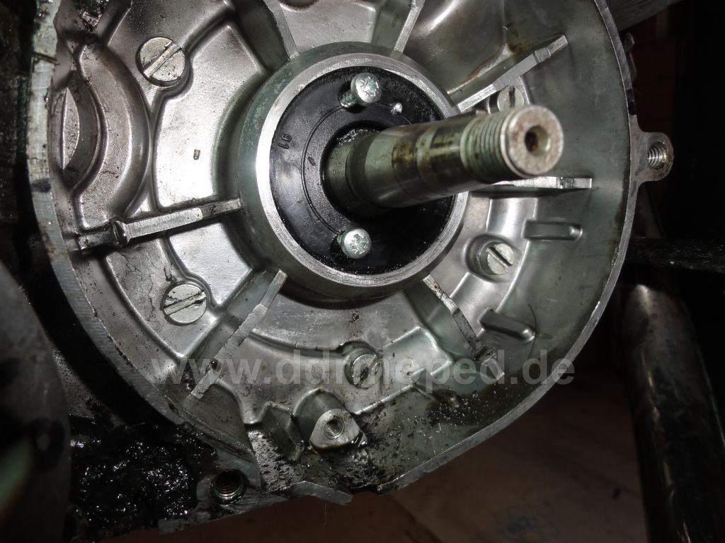

_uhm.gif Hallo Freunde,
ich kriege den Wellendichtring einfach nicht abgezogen. Kann es sein, dass der so verdammt fest sitzt. Man möchte ja auch keine Gewalt anwenden. Bislang habe ich halt an den Hilfsschrauben mit der Kombizange gezogen.
Gibt es einen helfenden Tip?

kann das sein, das die Schrauben schon in der Ölleitscheibe klemmen??
Sprich Du hast zu weit die Schrauben reingekurbelt??
Gruß Lars
Volkmar, am Morgen erstmal ordentlich frühstücken, dann die Beine gegen den Motor stemmen und dann kräftig dran ziehen (oder hol dir jemand dazu, der sowas wie einen Muskel hat). laugh.gif
Geschrieben am: 25.04.2013, 16:02
Nicht gerade nach hinten ziehen , ruhig etwas schief .

Also sehr weit ist da nichts reingedreht. Allerdings musste diese Holzschraube wie auf dem Foto zu sehen ja auch fassen. Sie ist vielleicht einen knappen cm drin. Habe auch beim Bohren nichts gemerkt.
Volkmar
Geschrieben am: 26.04.2013, 19:37
Beiträge: 4435
QUOTE (Unhold)
Nimm einen dünnen Stahlnagel und klopp das Loch dort mit einem Hammer rein. Der Nagel geht durch das Metall leicht durch.
Bitte mit Gefühl, damit dahinter nix beschädigt wird!
Nimm eine dickere Schraube, als die jetztige, dreh die etwa 5-6 mm rein und dann zieh' ordentlich!
... und dann berichte uns von dem, was du da siehst, oder mach am besten gleich ein Foto davon.

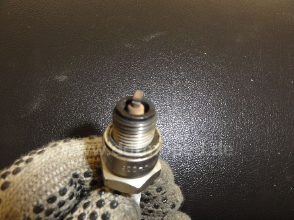

mad.gif Hallo Freunde,
nach Simmeringwechsel und Vergasereinstellung schnurrt die Maschine einwandfrei; lässt sich zu Hause auch gut starten. Wehe jedoch ich stelle den Motor nach längerer Fahrt während einer Fahrpause ab. Dann geht nichts mehr. Der Motor springt einfach nicht an. Kerzenbild einwandfrei. Zündfunken ist auch da.
Wieder die Frage: Woran liegt es? Hat jemand schon ähnliches beobachtet?
Besten Gruß
V. Lehrke
Geschrieben am: 05.06.2013, 22:56
Kommt den Benzin an ?
Wie sieht der Zündfunken denn aus ? Stark und kräftig oder so lala ?

Geschrieben am: 05.06.2013, 23:22
Elektrodenabstand der Kerze ?

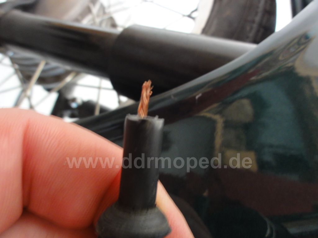

Wie lang musst du warten bis der Motor wieder angeht. Hast du eine elektronik Zündung verbaut wenn ja, Geber defekt. hmm.gif
Wenn Unterbrecher Zündung, würde ich auf die Kerze tippen.
Da gehört ein M14 260 Kerze rein.
Prüf das mal.
Gruß Mike

Liebe Freunde,
ich habe hetzt die Kerze gewechselt (M14-260) und den Anschluss zur Zündspule geprüft, dieser ist metallisch blank, also o.k.. Das Problem besteht weiter: Ist der Motor warm, dann lässt er sich nach regulärem abstellen nicht mehr starten. Auch nach 20 Minuten nicht. Funke ist kräftig, Kerzenbild wie es sein soll.
Es hilft nur mein alter Trick aus Jugendtagen, nämlich brennbares auf die Kerze und antreten. Der Motor ist dann auf Schlag da.
Mein -sicher trügerisches- Gefühl sagt mir, dass der Motor zuwenig Gemisch gerade in diesem Warmstartmoment bekommt.
Was ist eurer Meinung nach zu unternehmen?
PS: anbei Kerzenbild
v.lehrke
Geschrieben am: 09.06.2013, 11:59
Beiträge: 54
Mitgliedsnummer.: 5431
Mitglied seit: 24.04.2012
Hier noch ein Bild vom Hochspannungskabel zündspulenseitig
Besten Gruß
