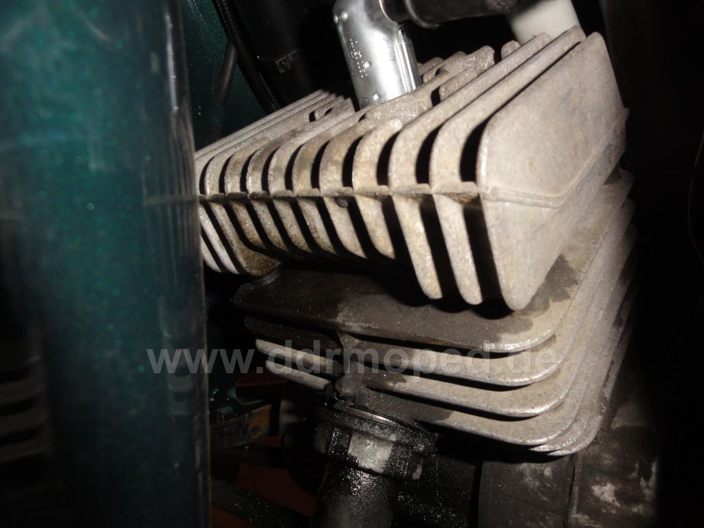

Hallo Freunde,
Zwischen Zylinderdeckel und Motorblock tritt etwas öl aus. Die Schrauben sind fest angezogen. Kein spürbarer Leistungsverlust.
Gibt es hier eine Zylinderkopfdichtung, welche durchgeschlagen sein könnte und auszuwechseln ist? Der Übergang zum Krümmer ist ebenfalls sehr ölig. Bild ist dabei.
Was sollte getan werden?
Volkmar

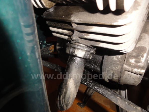

ohmy.gif Hier ein weiteres Foto, welches das Problem noch drastischer aufzeigt. Komischerweise fährt das Moped ohne spürbare Probleme.
Volkmar
Geschrieben am: 18.08.2013, 20:14
Eine Dichtung gibt es nicht. Entweder ist der Deckel verzogen oder ein Stehbolzengewinde im Motorblock hat sich verabschiedet.

Habe schon öfters mal gehört, dass Die früher ein Blatt Papier (Den Innendurchmesser grob ausgeschnittet) mit unter dem Kopf verschraubt haben. Beim anwerfen des Motors feuerts das stück Papier mit durch...
Ob das so ist ?!
Geschrieben am: 19.08.2013, 06:12
Ich habe gehört, dass die früher mit Waschbenzin gefahren sind...
Das mit dem Papier bringt bei einem verzogenen Kopf nichts. Das wird an der Stelle einfach raus geblasen.

Hallo Freunde,
wenn der Stehbolzen zerstört wäre, müsste die Mutter ja doch mitdrehen, oder?
Summa summarum: Was also ist zu tun. Wie gesagt ist im Fahrbetrieb nichts zu spüren und das Maschinchen hat gerade eine Mehrtagestour von 1.100 Km hinter sich.
Besten Gruß
Volkmar

Hallo Freunde,
ich müsste einfach wissen, ob ich etwas tun sollte i.S. Zylinderdeckel-leakage.
Besten Gruß
V. Lehrke
Geschrieben am: 21.08.2013, 17:42
Bau den Deckel einfach wieder ab, gucke ob die Dichtfläche Macken hat und sauber ist und baue alles wieder zusammen.

Hallo Tim,
besten Dank, so werde ich es einfACH MACHEN:
vOLKMAR

Hallo Freunde, Zwischen Zylinderdeckel und Motorblock tritt etwas öl aus. Die Schrauben sind fest angezogen. Kein spürbarer Leistungsverlust. Gibt es hier eine Zylinderkopfdichtung, welche durchgeschlagen sein könnte und auszuwechseln ist? Der Übergang zum Krümmer ist ebenfalls sehr ölig. Bild ist dabei. Was sollte getan werden?
Ich würde auch alles nachprüfen und wenn nichts is einfach lassen .
