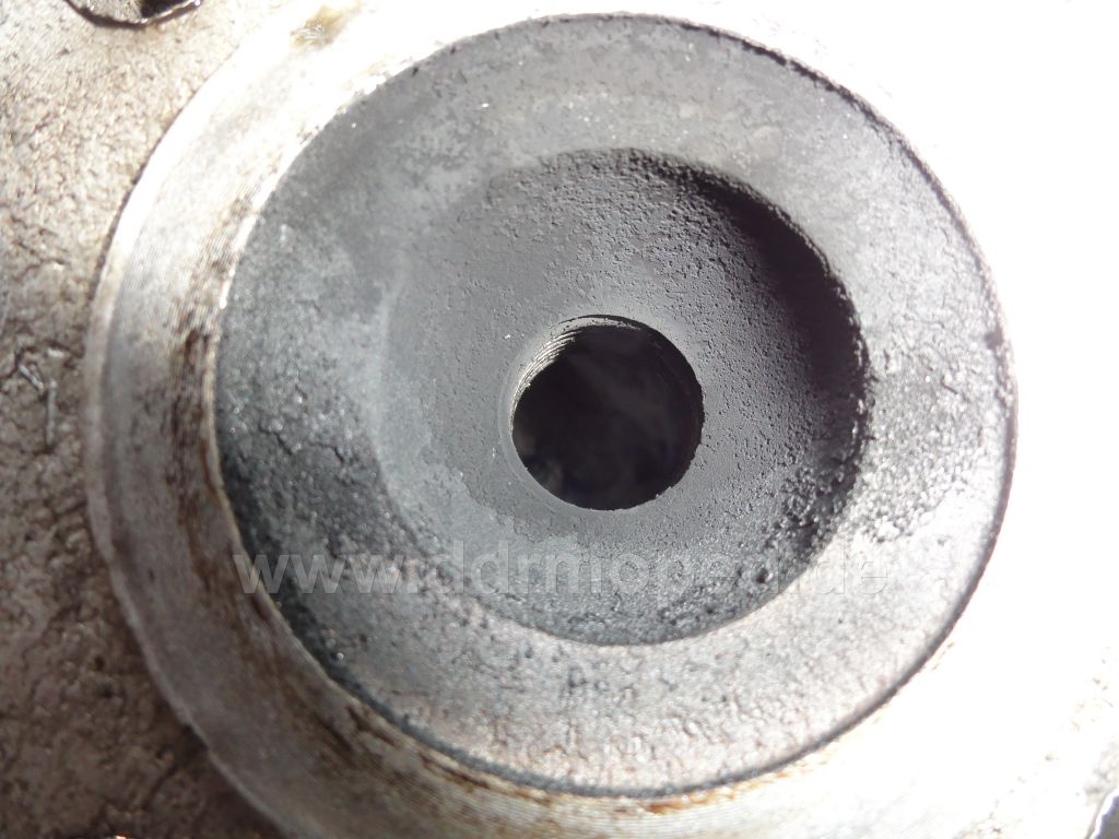

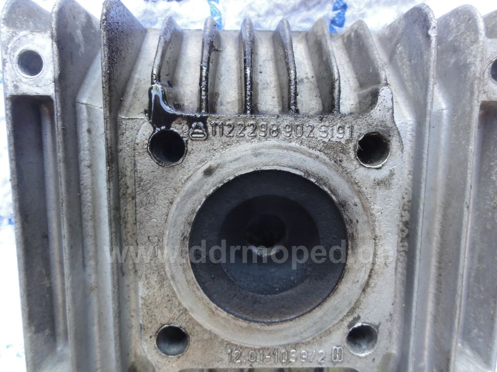

Habe den Zylinderdeckel nun entfernt.Es scheint Öl aus der Region der in Fahrtrichtung vorn rechts liegenden Befestigungsmutter zu kommen.
Eigenartig nur, dass beim abschrauben der anderen 3 Muttern dieser Schraubanker herausgedreht wurde, weil wohl die Mutter zu fest sitzt. An der Leckage jedoch hat sich die Einzelmutter entfernen lassen.
Ich lege einige Fotos dabei.
[Die Brennkammer erscheint mir sehr schwarz auszusehen. Ist das so ok? Da mir für weitere Arbeiten im Innenleben die Erfahrung fehlt, würde ich das aber so lassen wollen.]
Beste Grüße
Volkmar

Hier noch ein Foto zur Brennkammer
V.

Bürste die Kalotte des Zylinderkopfes einfach mit einer Messingbürste sauber. Die sehen meistens etwas kohlefarben aus. Bei deinem Zylinderkopf habe ich ein bisschen den Eindruck, dein Motor läuft etwas zu mager. Prüf deshalb mal die Vergasereinstellung und die Düsengröße, und ob der Motor oder Vergaser no sonst irgendwo undicht ist und Nebenluft zieht. Infrage komt dafür z.B. der Vergaserflansch (verzogen, Dichtung defekt) oder anderswo am Ansaugtrakt oder die Zylinderfußdichtung dichtet nicht richtig.
Dreh die vier Stehbolzen einfach wieder mittels Kontermutter rein und achte dabei darauf, dass die Gewinde im Motorgehäuse bei allen vier Bolzen in Ordnung sind und die Bolzen wieder fest werden. Aber nicht anbrummen wie Conan der Barbar, sondern sinnig mit Gefühl festziehen, denn "nach fest kommt lose" wink.gif

Hallo Volkmar,das mit dem Russ im Brennraum ist mehr oder weniger normal.Das Dichtflächen auch mal undicht werden auch.Könnte dir zur Behebung des problems einen überdrehten Kopf anbieten.Es wären 2 Probleme gelöst ,die Abdichtung wäre wieder gegeben und und eine minimale Verdichtungserhöhung könnte das fahrzeug etwas spritziger machen und an die neue Kraftstoffqualität anpassen.mfg andi cool.gif

Hallo Andi et Unhold,
besten Dank für die Hinweise, welche gleich den Kenner verraten. In der Tat war bislang immer das Problem der dünnen Spritversorgung. Das ihr das aus dem Brennkammerbild lest: Chapeau!
Ich komme gern auf das Angebot des neuen Deckels zurück. versuche jedoch erst einmal mit Bordmittels (Schrauben sicher anziehen, Nebenluft aufspüren) hinzukommen.
