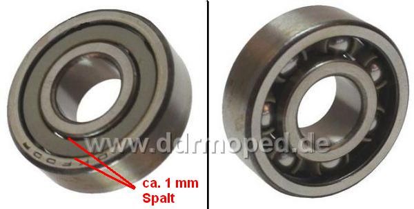

Ich hab ein Problem, das vielleicht gar keins ist, aber irgendwie nervt es mich, nicht aufgepaßt zu haben.
Ich habe vorhin einen M53 Motor zusammengebaut und hatte nur noch Kurbelwellenlager mit Kunststoffkäfig da. Also habe ich die verbaut.
Nun habe ich versehentlich auf der rechten Seite (Lichtmaschinenseite) das Kurbelwellenlager so rum montiert, dass die "geschlossene" Seite des Kunststoff-Käfigs (linkes Bild) in Richtung der Kurbellwelle zeigt. Von dort aus dieser Richtung kommt aber auch der Kanal für die Ölschmierung des Lagers. Die Ölleitscheibe ist auch dort.
Nun befürchte ich, das Lager könnte dadurch vielleicht nicht ausreichend geschmiert werden. Richtig zu ist der Käfig ja nicht, denn es gibt, wie im Bild markiert, die beiden ca. 1mm breiten Spalten.
Was meint ihr?
Würdet Ihr den Motor noch mal auseinander ruppen oder reicht die Schmierung aus? hmm.gif

Das ist kein Verschluss, sondern nur ein Käfig...oben und unten ist da auch noch Luft zur Schmierung wink.gif
Würde ich jetzt nicht als schlimm ansehen...
Es sei denn es ist wirklich ein geschlossenes Lager wie teilweise Radlager, dann würd ich mir Gedanken machen aber das abgebildete ist definitiv nicht gänzlich verschlossen auf der einen Seite.
edit.
allerdings sollten diese Lager nicht auf der Kurbelwelle montiert werden, da der Plastekäfig nicht der stabilste ist. Desshalb gibts heute eigentlich nur noch Lager mit beidseitig geschlossenem Stahlkäfig wink.gif
Warum man überhaupt noch DDR Lager verbaut ist mir ein Rätsel hmm.gif SKF Lager haben mindestens die selbe Güte und kosten nicht die Welt rolleyes.gif

Nein richtig "geschlossen" ist es nicht.
edit: Ja, ich hab das oben im Bild eben noch mal markiert.

Ich sehe da keine Probleme.

Unholdiger : Brauchst Motor NICHT zerlegen ! thumbsup.gif

Also ich hätte diese Bedenken auch gehabt.
Ich hab ein Problem, das vielleicht gar keins ist, aber irgendwie nervt es mich...
Da kommen einem die wirrsten Ideen, wenn man es nicht 100%ig weis. Und ruhe lässt es einem auch nicht _console.gif

Ich hab's jetzt einfach so gelassen.
Nachdem ich mir das gestern Abend nochmal in Ruhe mithilfe eines anderen Kugellagers, eines neuen Simmerringes und einer Ölleitscheibe dazwischen im Detail angesehen habe, denke ich, dass da durch den Schlitz wahrscheinlich ausreichend Getriebeöl durchsickern wird.
Der Motor wird jetzt so eingebaut, und ich werde demnächst aber immer mal wieder am Polrad rütteln, um das Spiel dieses Kurbelwellenlagers zu prüfen, bis ich mir ganz sicher bin, das da nix über normal verschleißt.
