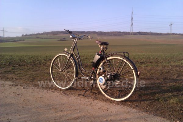

Ich habe ja bereits den Hühnerschreck an einem Fahrrad (MIELE) montiert und er läuft auch, aber ich hab das vor ein paar Jahren als ich noch dümmer war, als ich es jetzt bin gemacht, und dabei entstand dann etwas dass ich heute als Pfusch bezeichnen würde, vieles ist unsauber und funktioniert nicht oder nur bedingt.
Was ich daher vorhabe:
Das Fahrrad
Mir gefällt das Miele nicht weil es schlecht restauriert ist, zumal passt der DDR Motor halt auch nur bedingt an ein westdeutsches Nachkriegsfahrrad.
Ich habe daher vor den Motor ein mein Phänomen Fahrrad zu montieren. Dieses ist in Zittau/Sachsen vor dem Kriege vom Band gelaufen, daher passt es auch zum in Magdeburg gebauten MAW Motor. Das Rad ist halt in stark patiniertem Zustande, Linierung ist nur noch an den Felgen (dort aber gut) vorhanden, der Rahmen war komplett rostig und wurde mit Fertan behandelt, daher ist er auch nahezu komplett schwarz. Aber schaut euch das Bild davon an. Einwände ?
Der Motor
Da ich gerne zusammen lasse was läuft, werde ich ihn auch zusammenlassen nur eine neue Auspuffdichtung und Schwimmerkammerdichtung werde ich ihm spendieren, ansonsten bleibt er wie er ist. Der Zündungsdeckel ist wie man sieht schlecht angepinselt, was soll ich damit machen ?
Der Tank wird nochmal komplett abgeschliffen und erst ordentlich entrostet, anschließend will ich die originalen MAW Aufkleber drauf machen, und überlege, ihn mit einer goldenen Linierung versehen zu lassen, siehe Beispielbilder für Linierung: http://www.ebay.de/itm/290887017462?ssPage...9#ht_500wt_1204 der Linierer der das gemacht hat, ist wie ich heute erfahren habe im Nachbarort, wusste das vorher gar nicht biggrin.gif
Freue mich auf fernere Ideen und Anregungen zu meinem Projekt.

Ein schönes Fahrrad, Oliver. Sieht sicherlich auch mit MAW gut aus, aber ich würde es so lassen und auch den zeitgenössischen Gepäckträger dranlassen - gehört zur Geschichte dieses Fahrrades.

Aber dieser Gepäckträger ist doch deutlich älter als das Rad, oder ? Das Rad habe ich anhand der Nummer auf Mitte der 1930er Jahre datiert, der Gepäckträger jedoch sieht mir sehr nach 20er aus, oder irre ich mich da ?

Sehr schön! Das mit dem Gepäckträger kann ich nicht genau beurteilen, könntest aber durchaus recht haben. Die Verzierungen sprechen schon dafür. Stelle doch dein Modell Nr.2 mal bei altesrad.net vor. Dort gibt es mehr Experten.

Mit dem Gepäckträger kann ich mal nachfragen, aber soweit ich weiß, waren diese ja ab Werk ohnehin nicht verbaut, sondern nur auf Wunsch erhältlich.

Gibt Fortschritte, der Motor ist nun am Phänomen, nur noch einige kleine Optimierungen, die noch etwas anspruchsvoll werden könnten, aber es geht weiter.
