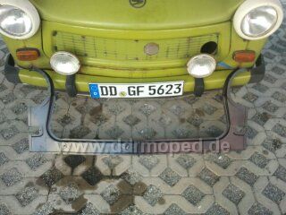

So, heute gehts mal wieder weiter an der Trabantfront.
Habe heute endlich mein Frontmittelteil bekommen zu einem sehr guten Kurs _clap_1.gif

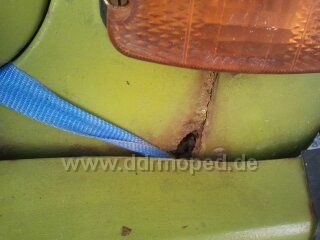

Nun muss nur noch die alte "Brille" raus und die neue rein.
Die Einschweißecken sind auch völlig fertig.

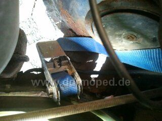

Hier nochmal die Einschweißecken die völlig hinüber sind. Neue liegen schon bereit.
Deswegen auch die Stoßstange mit Riemen fest gemacht.

Leg dir gleich noch nen Satz Viertelschalen hin smile.gif Bei meinem wars noch nicht so schlimm (von Außen), aber umso schlimmer unter den Pappen laugh.gif
