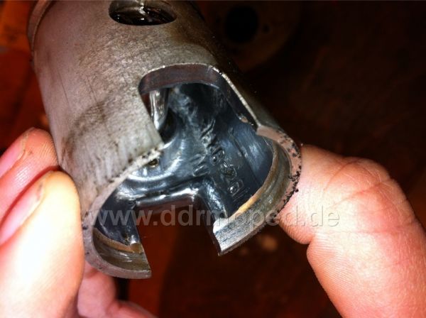

Habe eben mal meinen Zylinder abgezogen. Aus der Fußdichtung hat es ziemlich rausgedrückt.
Kolben und Zylinder sehen noch gut aus. Die Größe des Kolbens habe ich allerdings noch nicht gesehen. Es ist ein ELKO Kolben und es steht 3E 38-26 drinnen. Hier auch mal 2 Bilder.
Kann mir jemand dazu was sagen?

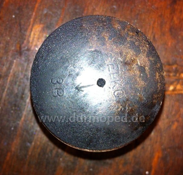

Bild 2
Geschrieben am: 27.04.2013, 22:29
Beiträge: 15645
Befreie den Kolbenboden mal vom Ruß und der Ölkohle, dann findest du auch die eingeprägte Kolbengröße. Muss irgendo unter oder überhalb von Elko stehen.
Gruß Jörg
Geschrieben am: 28.04.2013, 19:21
Beiträge: 7966
Da steht 3B, das sollte das dritte Übermaß sein, B gibt die Toleranzklasse der Kolbengröße an. Fragt mich jetzt aber nicht, welche?
