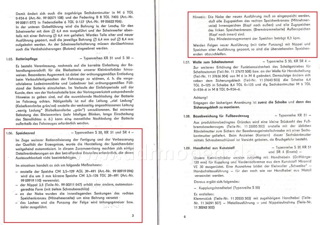

Service Information April 1976

ist es möglich, dass in 1975 schon einige KR 51/1 mit den kürzeren Speichen auf den Markt gekommen sind ? Ich wundere mich, weil ich halt mehrere schon aus 75 gefunden habe.
Diese "Speichung" ist doch zudem nicht so Stabil wie die mit den doppelgekreuzten Speichen. Da würde man doch nicht die "schlechtere" Alternative verbauen (und dann noch beide Felgen) bei einer Reparatur, oder ?

Chris, deswegen hat man die kurzen Speichen auch nur ein halbes Jahr verbaut, da sie sich nicht bewährt haben. Aber auch hier galt bei Ersatzteilen, man musste nehmen, was man bekommen hat oder gerade da war. Da hat niemanden interessiert, ob einfach oder doppelt gekreuzt.
Außerdem wurden so viele Teile von anderen Fahrzeugen abgebaut um andere am Laufen zu halten. Deswegen gibt es auch so viele verbastelte Fahrzeuge.

Hi Chris,
ich möchte einen Irrtum meinerseits berichtigen. Du kannst deine Felgen dort lassen, wo sie sind.
Die Felgen mit einfach gekreuzten Speichen gab es ab Jahresbeginn 1974 bis Dezember 1976. Ich habe heute in meinen Unterlagen geschmökert und da ist mir die Januarausgabe von 1974 in die Hände gefallen und da steht es drin. Einen Scan reiche ich nach.

Hallo Jörg,
die Sache mit dem Verbauen dieser Speichen ab 1974 hatte ich auch im Kopf. Das hatten wir hier irgendwo schon mal besprochen.
Na da freue ich mich.
