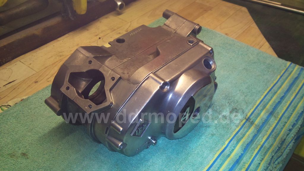

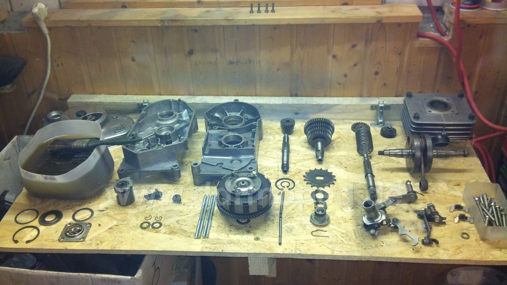

Der Motor, Schadensprotokoll: Bolzen abgerissen, Lagerschaden, Kolben defekt, Ich lasse Bilder sprechen ...

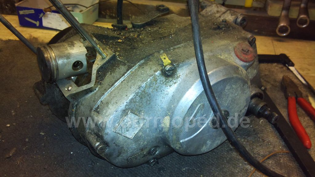

Wasserschaden! Der Motor war ohne Zylinder, langezeit der Witterung ausgesetzt.

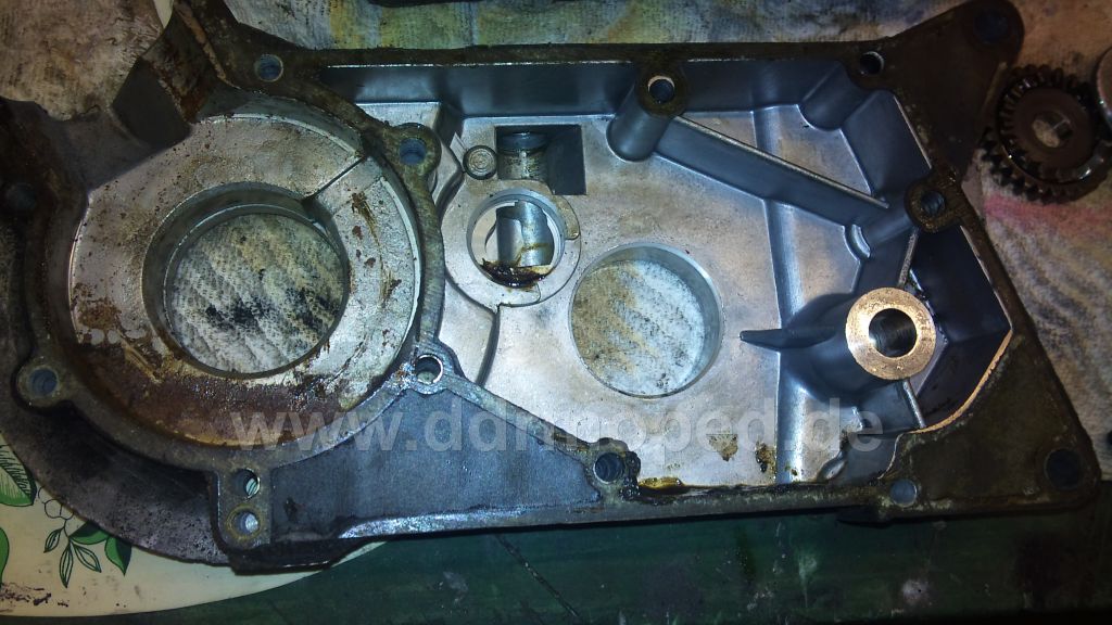

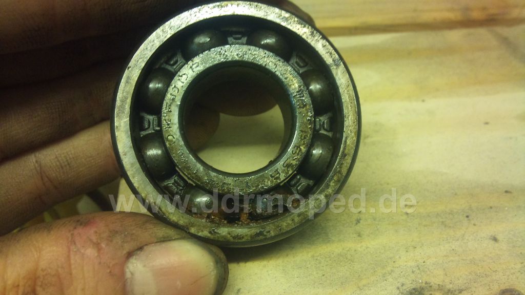

Lagerschaden! Das Lager wurde ordentlich gewässert!

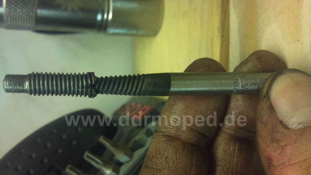

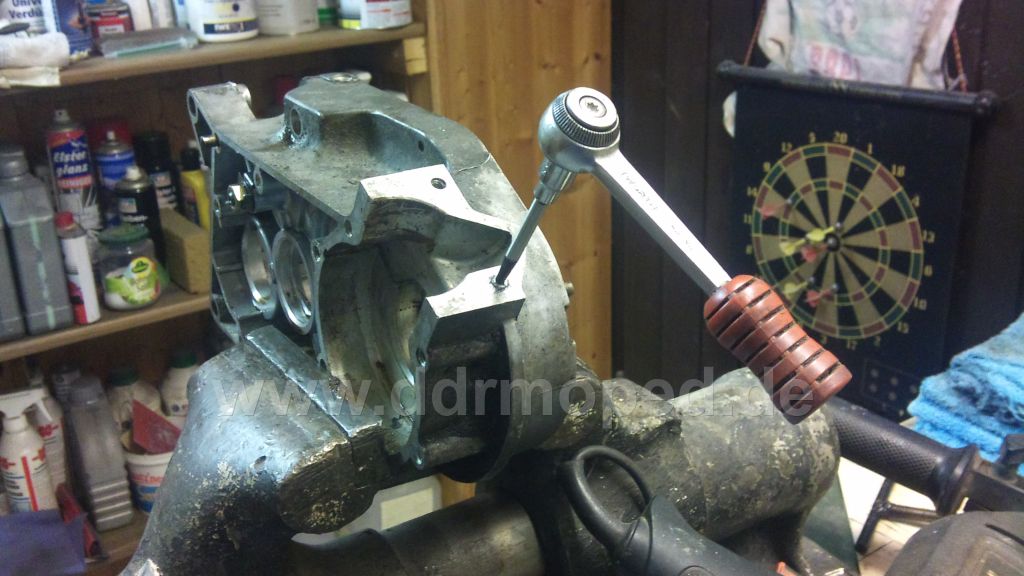

Den abgebrochenen Bolzen konnte ich mittels Brenner und Links/Rechtsdreher entfernen. Ich liebe solche Arbeiten!

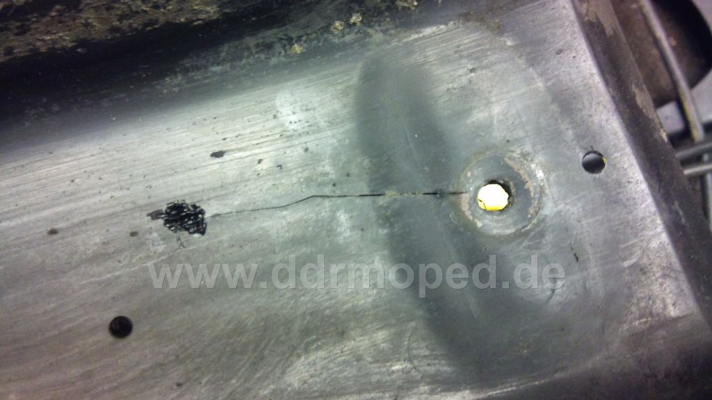

Der Übeltäter !

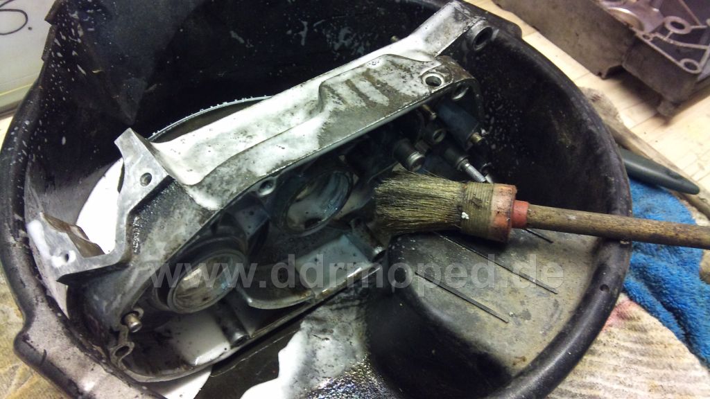

Dann begann das große Säubern.

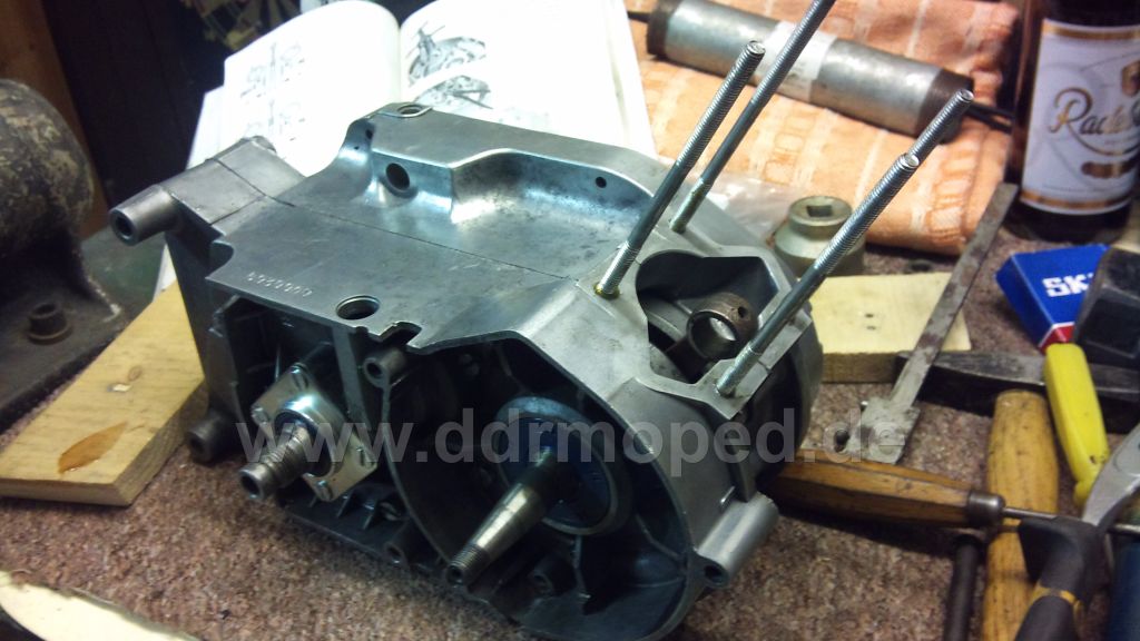

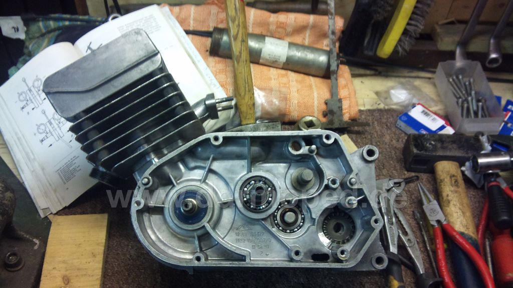

Kurz vor dem Zusammenbau ...

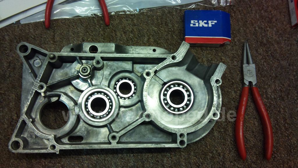

Die Lager kamen von SKF ...

Mit Zylinder ...

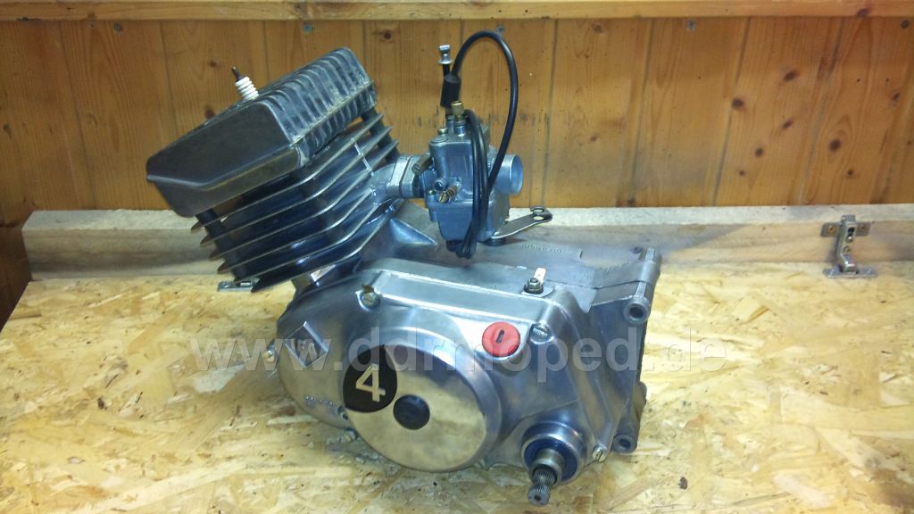

Fetrig! Hier noch mit dem alten BING Vergaser, der sich dann später als Fehlerquelle entpuppte.

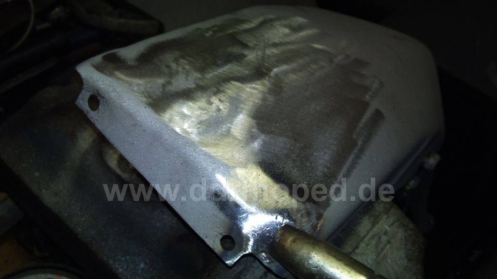

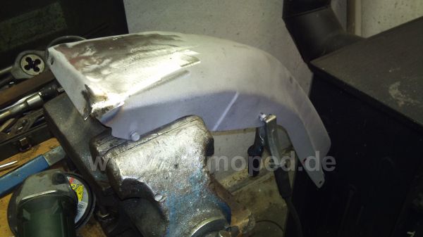

Teilweise waren die Kniebleche so verzogen und wellig das ich zum Zinn griff. Schließlich kann man ja nicht alles spachteln.

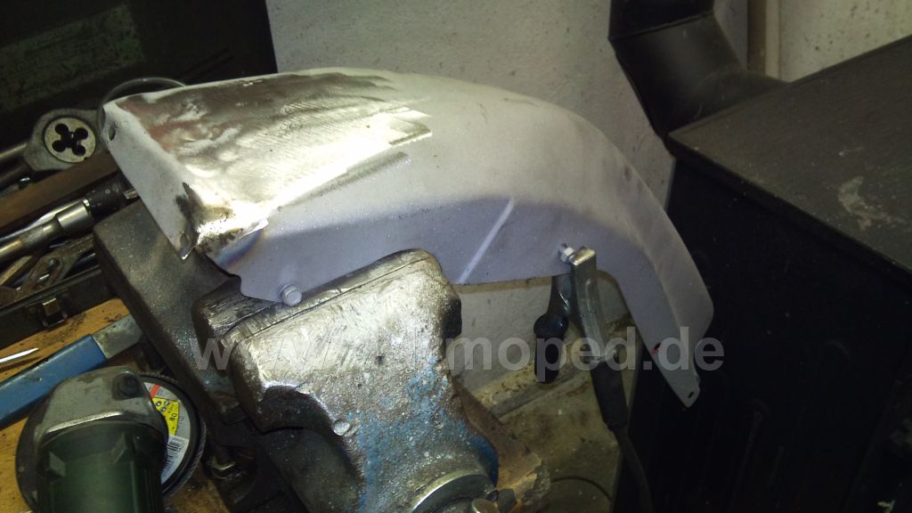

Das hintere Plasteschutzblech war, SR typisch, gerissen! Hier musste auch "geschweißt" werden und nach einer Lösung für das Vertuschen der Narbe gesucht werden.
