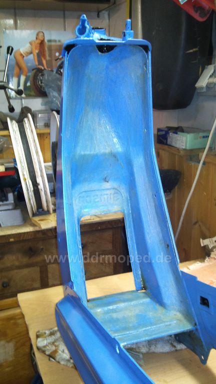

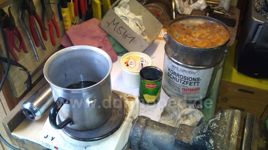

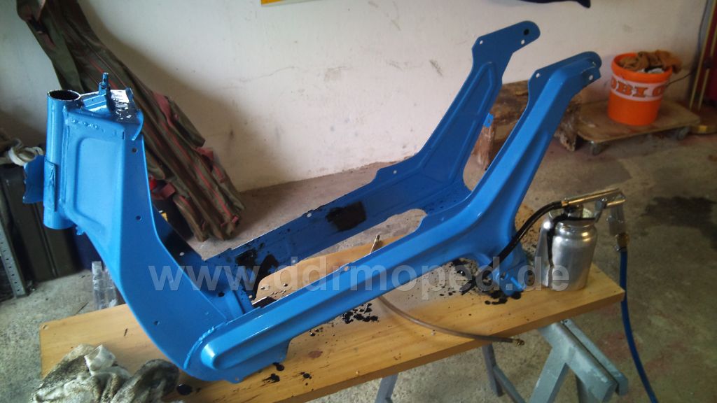

Das Wichtigste zuerst! Korrosionsschutz mit Mike Sanders Korrorsionsschutzfett, sowie mit meiner eigenen Mixtur!

Immer schön volljauchen und dann stundenlang die Ablauflöcher freipopeln biggrin.gif

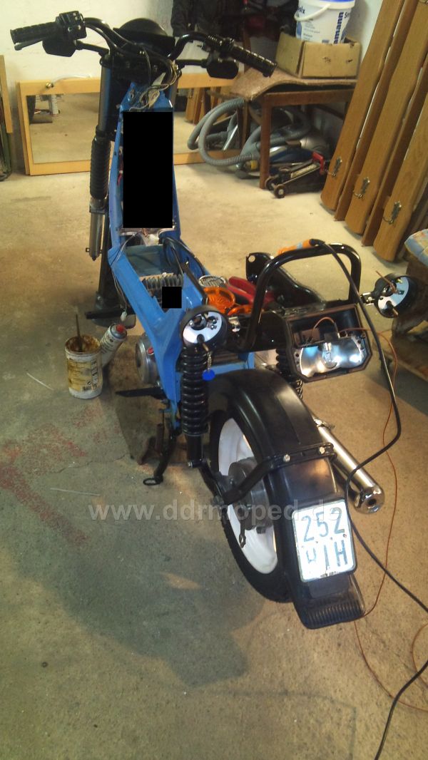

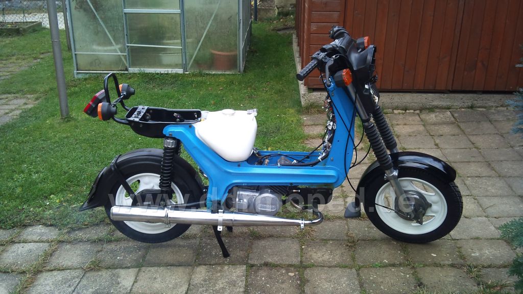

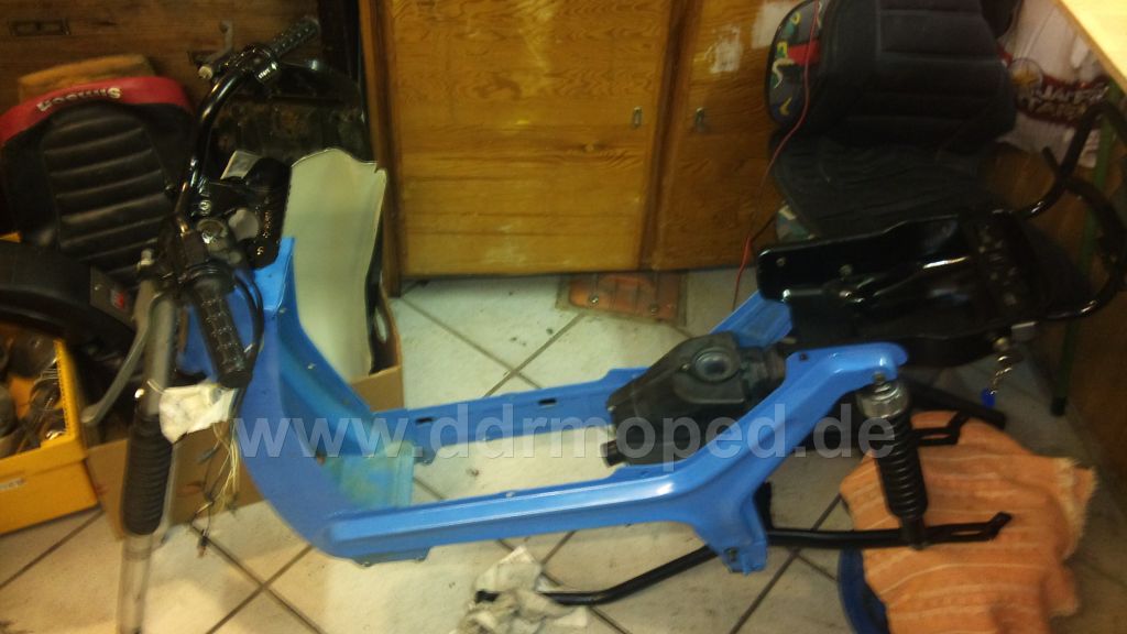

Und dann wurde zusammengebaut ...
Einfach, Simson, Gut!
Mit freundlichen Grüßen
Stephan
Fuhrpark:
MWH M1
Ost-Kultfahrzeuge
Geschrieben am: 30.04.2013, 20:53
Beiträge: 882
Mitgliedsnummer.: 1068
Mitglied seit: 27.01.2008

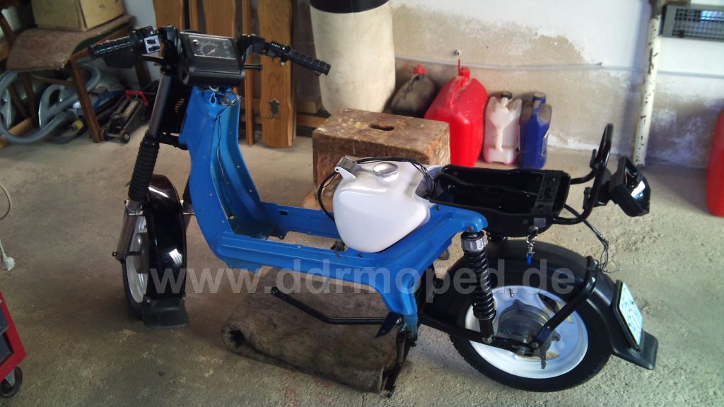

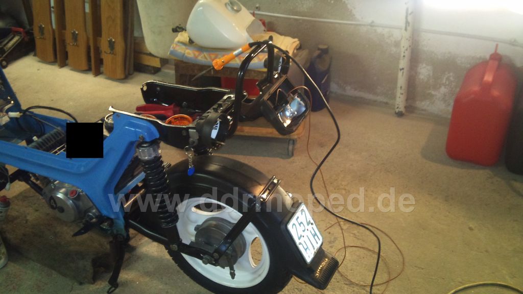

Es wächst ....

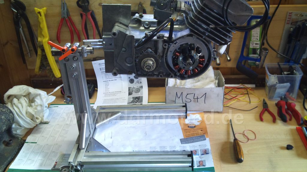

Beim Zusammenbau des Motor´s war mir eine Anlaufscheibe in den Kurbeltrieb gefallen. Das hat sich erst nach ein paar Stunden Lauf - und Fahrzeit bemerkbar gemacht. Dann hieß es wieder Motor raus, spalten .... cry.gif

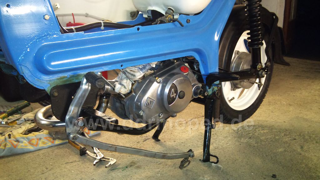

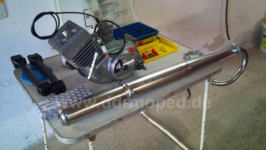

Nach ein paar Wochen klappte es dann aber .... Es läuft!

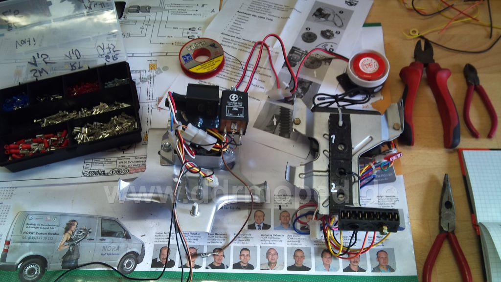

Da ich eh auf Vape umrüsten wollte, konnte ich mir die Aufarbeitung der kaputten 12 V Unterbrecher Lima sparen. Der Kabelbaum wurde von mir, einfarbig konfektioniert. Die Kabel unterscheidet man mit Hilfe von Fähnchen mit den entsprechenden Nummern. In der Verkabelung finde zwar nur ich mich rein, was mich aber nur wenig juckt. So schön ordentlich wie das beim Original war, habe ich das auch nicht hinbekommen. Es sieht doch schon ganz schön wüst aus rolleyes.gif
Aber der Reihe nach ...

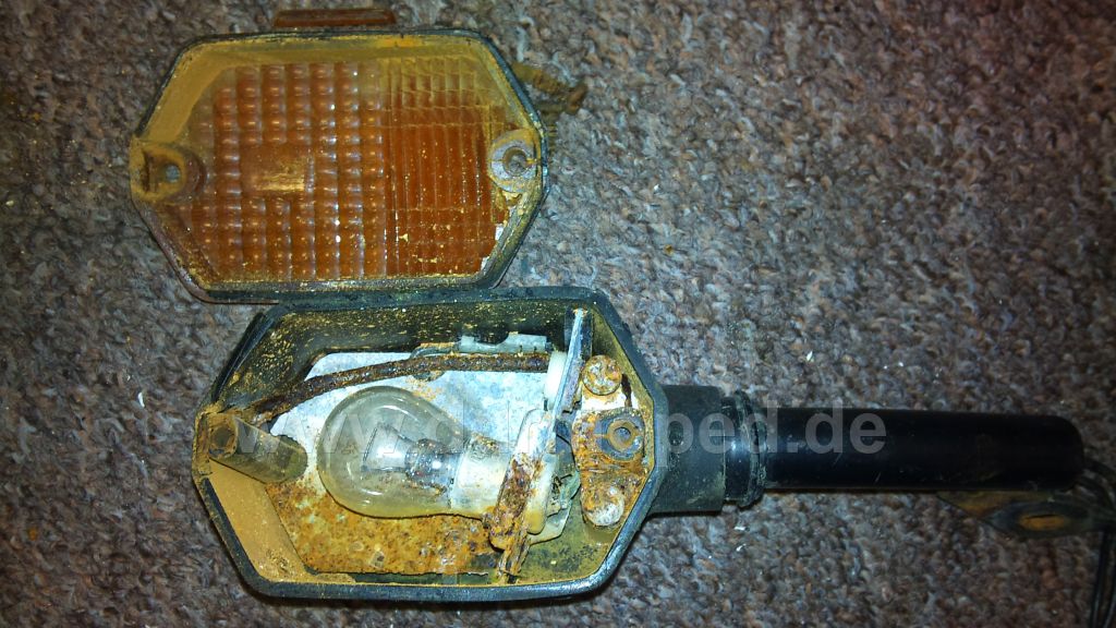

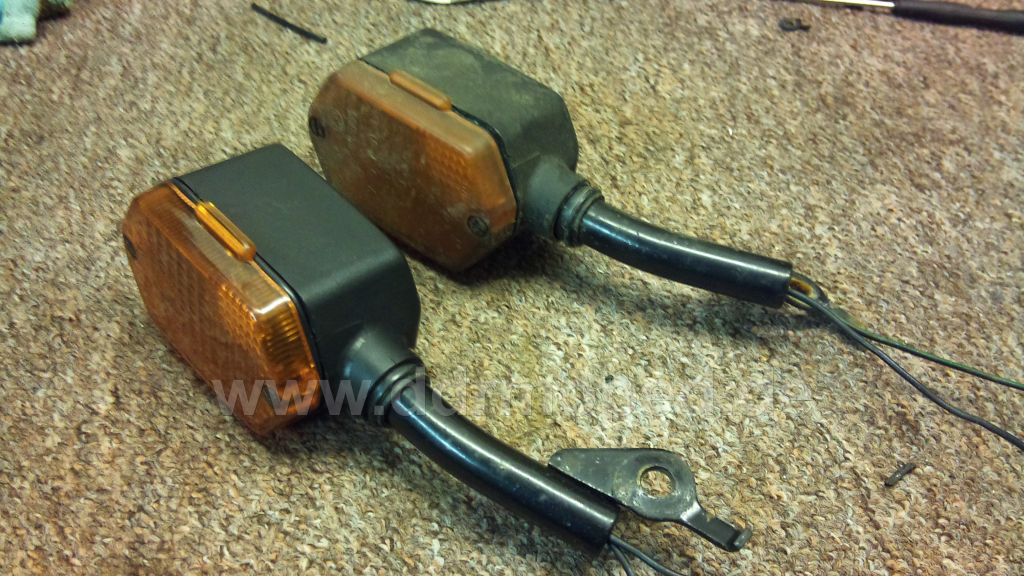

-128 db
-Blinkeransteuerung
-2 Transpoder
-3 versch. Sensitivitäten
-GPS
-Akkusirene
-manipulationsfest
