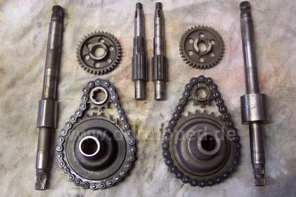

Meint Ihr das hier ??

mein Motor mit der Nr. 064690 hat eine kleine Welle
und der Motor mit der Nr. 125545 hat eine große Welle.
War so original in beiden Motoren verbaut.
mfg Gerald

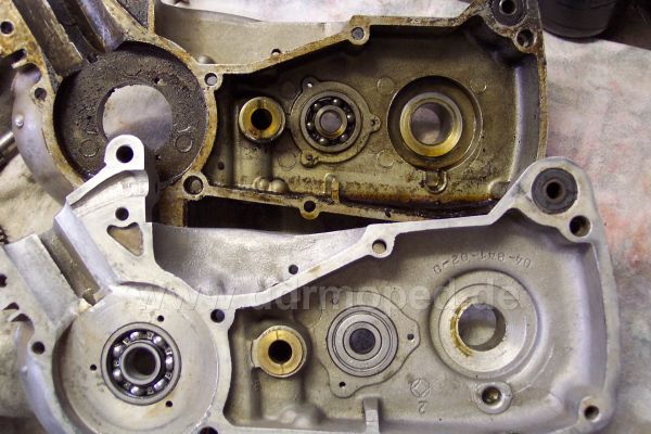

Geschrieben am: 26.06.2008, 21:34
Welches ist denn nun welches?
Geschrieben am: 26.06.2008, 22:18
Die untere Hälfte ist die alte, die erste. Die obere Hälfte die letzte schon mit grosser Aufnahme.
Mario popel aus dem Z-Lager innen den Blechring raus. Ist besser.
