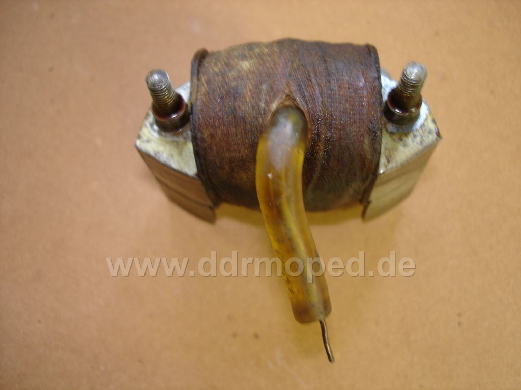

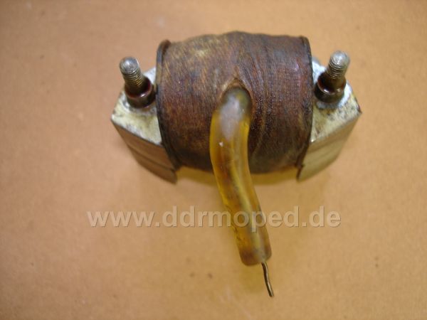

Da ich im Moment ein Mofa Bj ´36 aufbaue, stand ich auch vor dem Problem, dass die Zündspule völlig von Grünspan zersetzt war und damit eine komplette Neuwicklung nötig war. Alle Anbieter die ich angeschrieben hatte wollten dafür 100€+ haben. Da hab ich mir gedacht, ich machs einfach selbst.
Vorher habe ich viel im Internet recherchiert und bin dabei auch auf diesen Thread gestoßen.
Nun habe ich die Spule fertig und sie funktioniert ohne Probleme.
Da ich jetzt sowieso einmal die Maschine habe um die Spulen zu wickeln und es ja hier leider nicht geklappt hat, könnte ich anbieten Spulen neu zu machen, falls grundsätzlich Interesse besteht.
Draht verwende ich aus einem deutschen Shop, außerdem habe ich jede Lage mit Kapton-Band isoliert, dieses ist sehr hitzebeständig und weißt gute elektische Isolationseigenschaften auf.
Anbei findet ihr noch zwei Bilder der besagten Spule, einmal die letzte Lage der Sekundärwicklung und noch ein Bild der komplett fertigen Spule.
