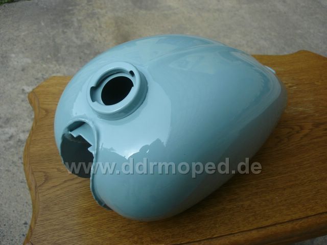

Seit einiger Zeit bin ich nicht mehr der Auffassung, dass beim Eiser so alles in den Schritten 16.000, 30.000 usw. gelaufen ist, wie es in den verfügbaren Unterlagen steht. In letzter Zeit sind eine Menge "Zwitter" aufgetaucht. Hier an dieser Stelle als Beispiel der Tank mit Sicke und oberer Steckhalterung, den dürfte es so gar nicht geben.
