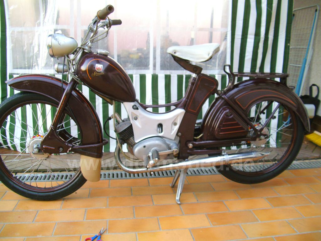

leider ist der Schlüssel von dem original Schloss nicht mehr vorhanden und hoffe nun, es kann mir jemand einen Rat geben wie ich es öffnen kann, ohne was kaputt zu machen und am besten noch einen Schlüssel her bekomme, was ja echt schade wäre. Bin technisch nicht so sehr begabt _uhm.gif

den Seitendeckel kannst du mit etwas Geschick und durch drücken nach links lösen. Probier es einfach mal, normal geht es.
Wenn du den Deckel dann ab hast, kann ich dir an dein Schloss wieder einen Schlüssel anpassen, damit du es wieder verwenden kannst.
Gruß Jörg
Geschrieben am: 03.05.2013, 12:56
Wenn es nicht mit drücken geht musst du die Nieten links und rechts vom Schloss abbohren, dann fällt das Schloss nach hinten raus und du kannst den Deckel abnehmen.

super ich habs geschafft ging mit drücken, vielen Dank,
Jörg ich würde dein Angebot mit dem Schlüssel gern annehmen
