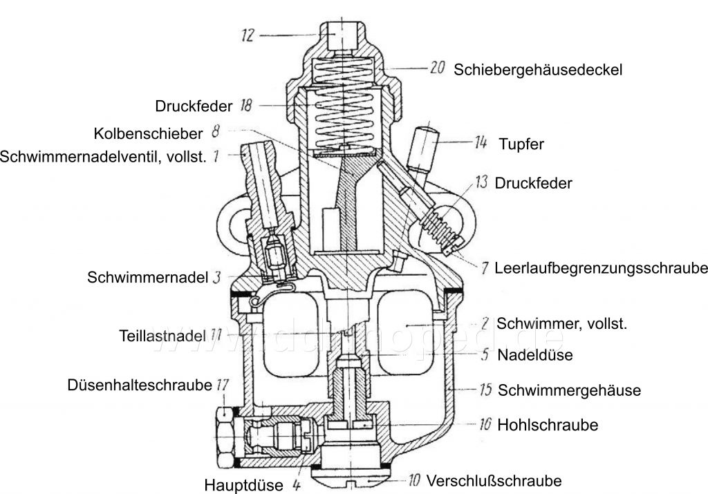

Der Vergaser funktioniert bezüglich der Abdichtung wie die Toilettenspülung. biggrin.gif
Der Kraftstoff läuft durch den Schlauch in das Schwimmergehäuse. Darin befindet sich ein Schwimmer (Hohlkörper aus Messingblech). Ab einer bestimmten Füllhöhe drückt der Schwimmer gegen die Schwimmernadel und diese wiederum drückt in den Ventilsitz des Nadelventils und verschließt so den weiteren Zufluss von Kraftstoff. Wenn der Motor läuft, fließt durch dieses Prinzip immer nur soviel Kraftstoff nach, wie verbraucht wird.
Was sind die Ursachen für ein Überlaufen des Vergasers?
1. Dreck im Sprit (ein Krümel, z. B. Rost aus dem Tank) sitzt im Nadelventil, welches so nicht mehr dicht schließen kann.
Am besten mal den Vergaser abbauen und das Schwimmergehäuse demontieren. Häufig sieht man schon am Boden des Gehäuses eine bräunliche Ablagerung, die ausgewaschen werden muss.
Sehr viel Dreck weist schon auf ein defektes Sieb im Benzinhahn hin, der dann auch gleich ausgebaut gereinigt und repariert werden sollte.
Dann das Nadelventil (das ist die Messingschraube, auf welche der Benzinhahn aufgesteckt wird) herausschrauben und ausblasen. Wenn man den kleinen Stift, welcher unten herausschaut, hereindrückt, darf man nicht mehr durchpusten können.
2. Der Schwimmer ist undicht, voll Kraftstoff gelaufen und schwimmt also nicht mehr.
3. Die Zunge am Schwimmer, die zur Einstellung des Kraftstoffniveaus im Schwimmergehäuse dient, ist verbogen.
Ersatzteile wie Schwimmernadelventil oder Schwimmer gibt's im Shop.

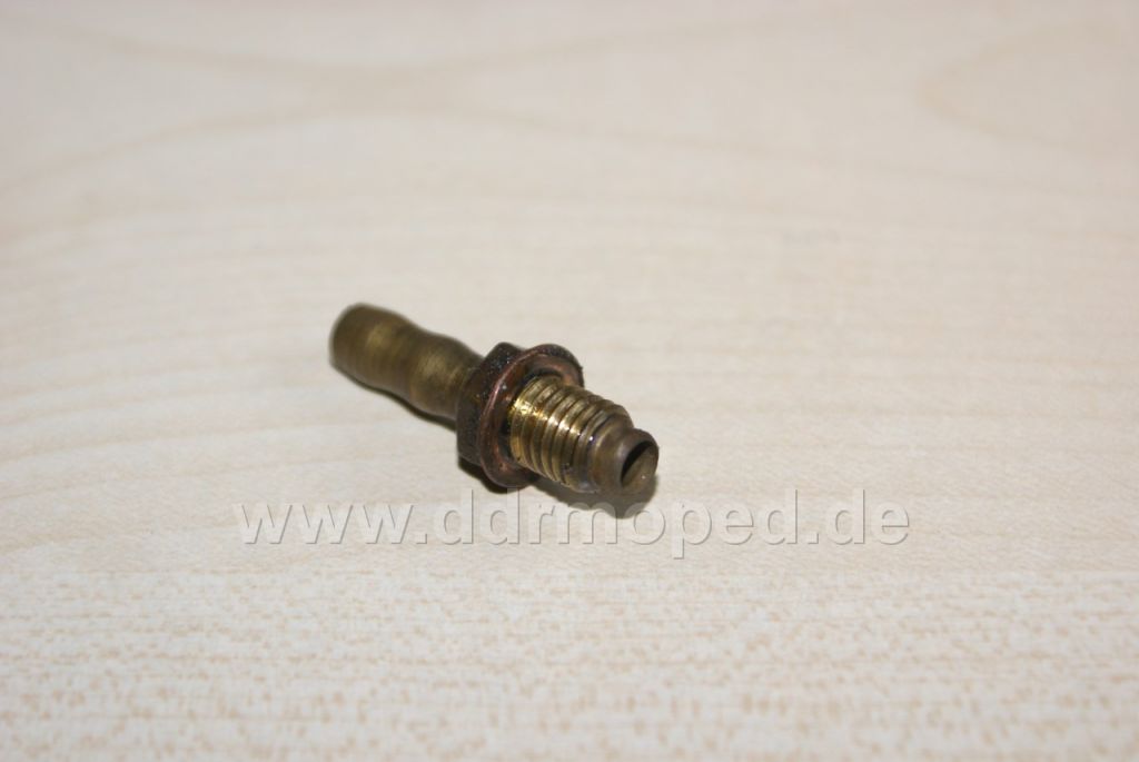

QUOTE (Andrea @ 04.05.2013, 21:35)
... das Benzin läuft aus dem Tipper _uhm.gif warum auch immer vielleicht weiss jemand Rat?
Andrea
Geschrieben am: 08.05.2013, 22:38
Beiträge: 121
Mitgliedsnummer.: 6333
Mitglied seit: 08.04.2013
soo ich nicht wirklich, was ist das jetzt genau, meine Vermutung der Tipper, aber die Fehlzündungen kommen nicht daher oder doch hmm.gif
Andrea
Geschrieben am: 08.05.2013, 22:39
Beiträge: 121
und was nur kutzzeitig Diesel oder Leunamot?
essifan
Geschrieben am: 09.05.2013, 03:35
Beiträge: 3828
Mitgliedsnummer.: 130
Mitglied seit: 28.08.2005
QUOTE (Andrea @ 08.05.2013, 23:38)
Nix Tipper,
das Schwimmernadelventil hatte quasi keine Funktion und diente lediglich nur als
"Benzinschlauchbefestigung". Deshalb war auch immer reichlich (zu viel) Sprit da weil nichts den Zufluss begrenzte. Ein Wunder ist das die Kiste so überhaupt ansprang. ohmy.gif
Die Kerze ist somit ordentlich gespült worden. thumbsup.gif laugh.gif laugh.gif
