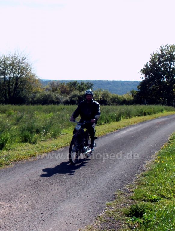

Geschrieben am: 29.09.2013, 17:53
Beiträge: 121
Mitgliedsnummer.: 6333
Mitglied seit: 08.04.2013

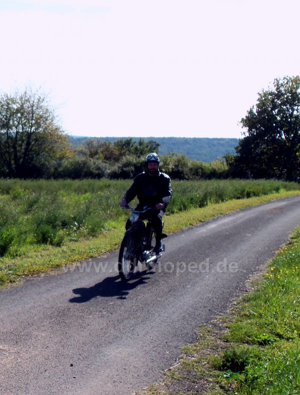

er läuft und wie er läuft haben heute die erste Ausfahrt gemacht mein Vertrauen zum dem guten war ja nicht so doll deshalb Freiwillige vor aber es hat geklappt
