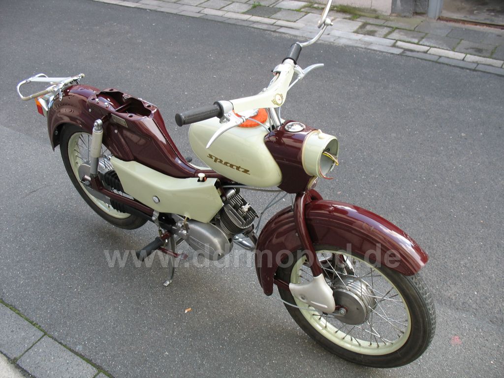

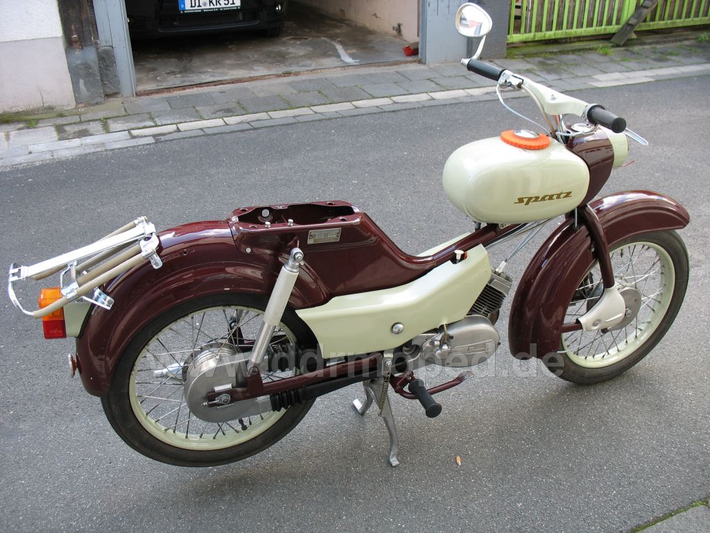

> Ich habe jetzt auch einen :), Spatz Baujahr 1964

Nummer 3.
Rene´
Geschrieben am: 09.06.2013, 17:38
Beiträge: 1603
Mitgliedsnummer.: 5607
Mitglied seit: 21.06.2012
thumbsup.gif wub.gif Schnieke der" Kleine "

Nummer 4.
madie
Geschrieben am: 09.06.2013, 17:43
Beiträge: 632
Mitgliedsnummer.: 4842
Mitglied seit: 10.09.2011

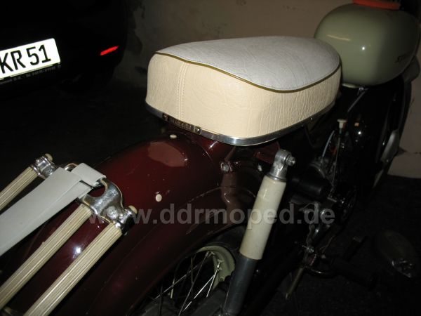

Einen neuen Sitzbankbezug, Sitzbankpolster + Zündspule sind Bestellt und dann kann es weitergehen.
Der alte Bezug ist leider so bröselig das man ihn nicht flicken kann. sad.gif

Kann mich Rene nur anschließen, gefällt mir sehr gut dein Spatz thumbsup.gif
Mein Vater hätte den beinahe ersteigert, wie ich nebenbei erfuhr.
Den Lenker so weit raus, dass es bequem ist und GANZ WICHTIG!Die Bowdenzugröhrchen dürfen nicht an den Tank kommen!!
Dadurch sind schon so viele Spatz Tanks versaut worden.
Was haste mit dem Lack gemacht?Ist ja wie neu.
Weiter so!
mfg Toni
1964 Spatz, rot, patiniert

Hi,
Der Lack ist per Hand mit Reinigungspolitur und Hartwachspolitur bearbeitet worden.
Vorher natürlich den ganzen alten Öl, Harz und Sand Schmodder mit Wasser, Backofenspray und Spiritus entfernt.
Der Motor und die restlichen Aluteile mit Stahltopfschwämmen bearbeitet.
Am Tank sind übrigens schon Kratzspuren von den Bowdenzugröhrchen sad.gif , werden aber etwas durch den Moosgummiring verdeckt.
Grüße Markus
PS: Ich freue mich schon wie verrückt darauf wenn ich die erste Fahrt mit dem Spatzilein machen kann. biggrin.gif

Weiter Paket ausgepackt und festgestellt dass der Nachbaupolsterkern flacher ist als der alte originale. sad.gif
Aber der Sitzbankbezug ist von Sitz und Sattel und 1a Qualität. thumbsup.gif
Auf das neue Sitzbankpolster noch ein dünnes Schaumstoffpolster aufgelegt ( 1,5cm) und die Sitzbank neu bezogen.
Sieht echt prima aus.

Dass der Nachbaukern flacher ist, kann ich bestätigen.
Ich hab auch noch den originalen Bezug.Leider würde ich den beim erneuten Abziehen endgültig zerstören.Das hätte ich auch früher wissen sollen. dry.gif
