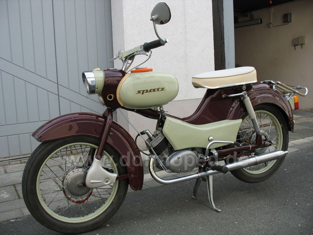

Als erstes mal ein fettes DANKE an alle die mich hier unterstützt haben. _clap_1.gif thumbsup.gif _clap_1.gif
Heute habe ich mir das mit den Bowdenzügen noch mal angeschaut und die Probleme beseitigt. Der Schaltzug hatte nur zu viel Spiel und beim Gaszug habe ich die Aussenhülle etwas eingekürzt und ihn anders verlegt.
Nun sind alle Probleme beseitig, schalten geht perfekt und das Standgas lässt sich nun auch prima einstellen.
Habe natürlich gleich mal eine kleine Testfahrt von 24 Kilometern gemacht.
Das einzige was mich jetzt noch stört, ist, dass der Auspuff an den Stellen wo er gesteckt ist suppt. Gibt es da Dichtungen für?
Ach ja das Qualmen hat sich nun auch gelegt, der Vorbesitzer hat es wohl etwas zu gut gemeint und etwas zu viel Öl beim Stilllegen ins Kerzenloch gekippt.

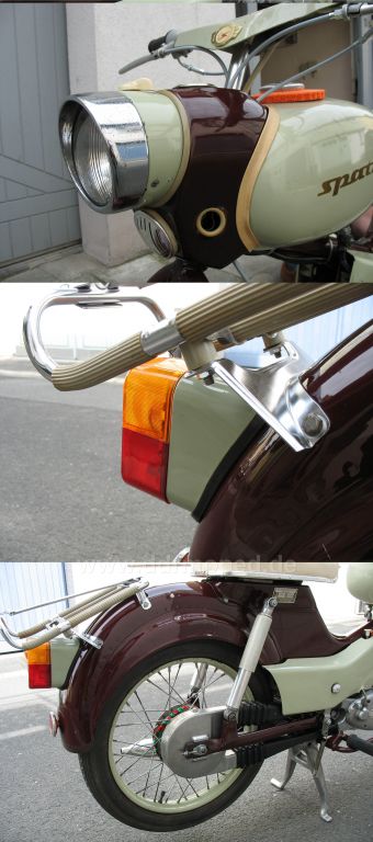

Noch ein paar Details.
madie

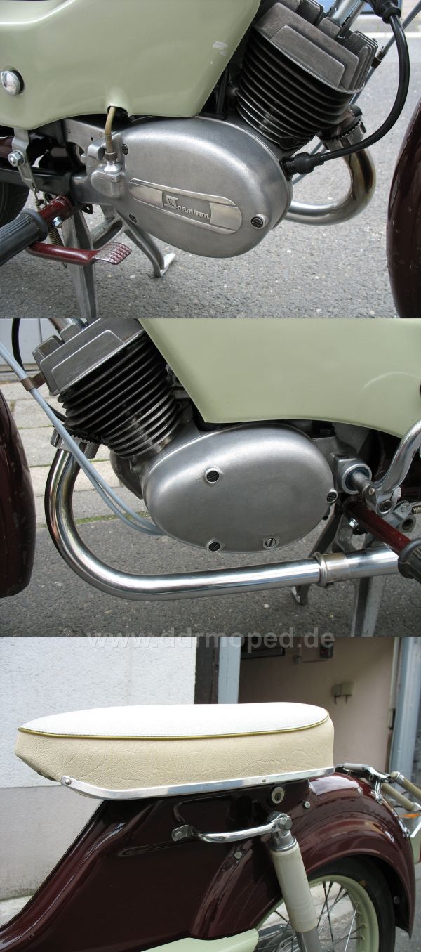

Geschrieben am: 14.06.2013, 20:34
Beiträge: 632

Cloyd
Geschrieben am: 14.06.2013, 21:27
Beiträge: 3467
Mitgliedsnummer.: 2144
Der Oberhammer!!
Die Aufarbeitung ist Dir mehr als gelungen.
Der Auspuff suppt bei meinem auch noch etwas.Das gibt sich mit der Zeit.
Wenn ich überlege, was meinem Alten da durch die Lappen gegangen ist...
mfg Toni
1964 Spatz, rot, patiniert
Geschrieben am: 14.06.2013, 23:02
Ansonsten : Spitzenmässig ! thumbsup.gif
