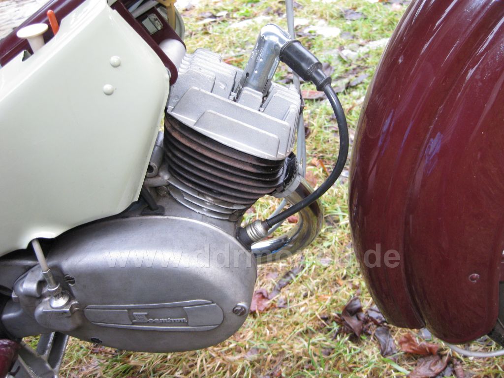

die Hochspannungsdurchführung hat aber keinerlei Gewinde.
War auch ursprünglich nur ne Gummikappe drauf.
Markus
Geschrieben am: 14.06.2013, 23:23
Dann lass es so ! Bei meinem sieht's so aus :
Cloyd
Geschrieben am: 15.06.2013, 09:13
Beiträge: 3467
Mitgliedsnummer.: 2144
Mein 64er hat da auch nur ne Gummikappe.
Das Kabel ist da aber auch eingeschraubt.
mfg Toni
1964 Spatz, rot, patiniert

also bei mir ist am Zündkabel so eine Art Hohlstift eingeschraubt und verlötet.
Das Kabel wird dann nur in die Hochspannungsdurchführung eingesteckt und rastet dort ein. An dem Bakelit ist wie gesagt kein Gewinde vorhanden es war nur eine Gummitülle aufgesteckt.

Das kann bei den '64ern so gewesen sein . Meiner war wohl ursprünglich ein '65er . hmm.gif

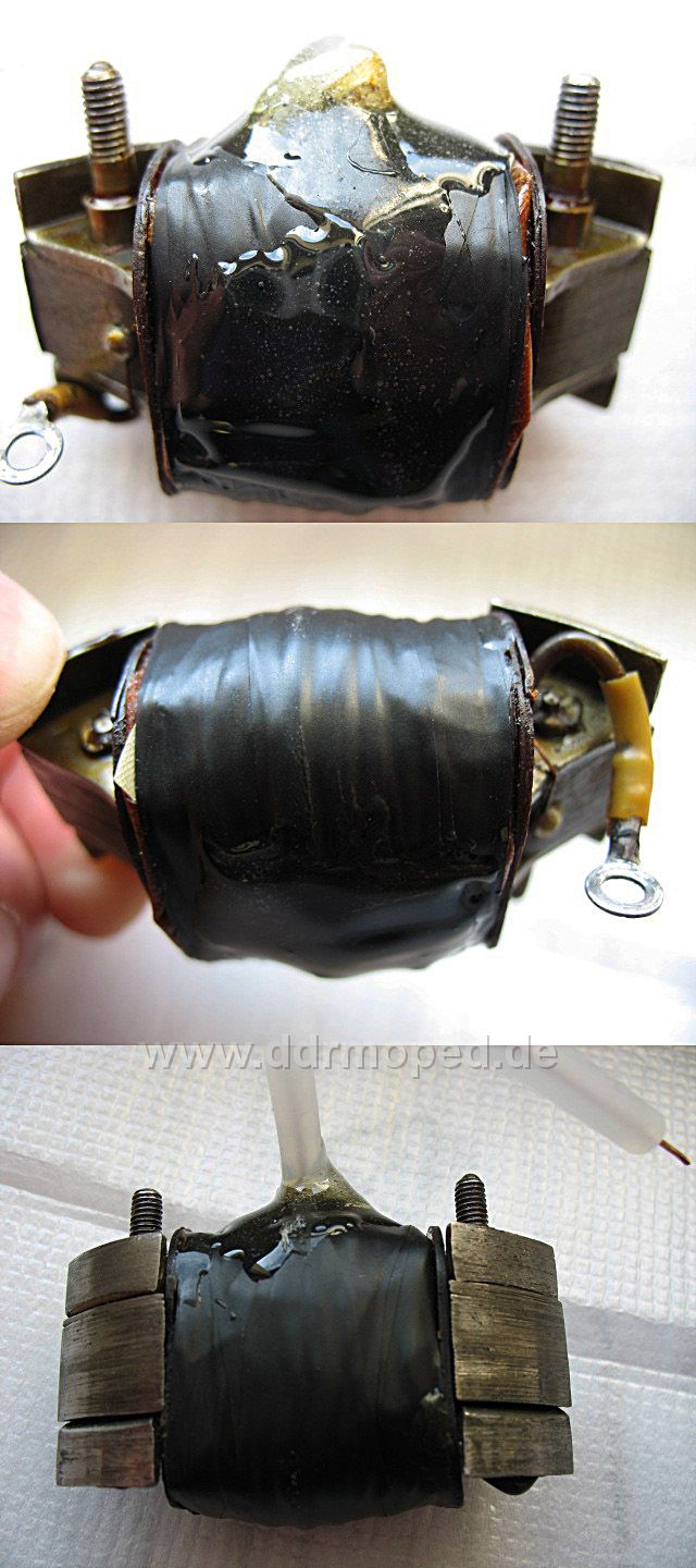

ich habe immer noch das Problem mit der Zündspule.
Die 8306.8-110/1 ist nirgends zu finden.
Es gibt nur die 8306.8-110/2 und bei der bin ich mir nicht sicher ob sie passt.
Es fehlen die Bleche am Eisenkern und die Verdickung an den Befestigungsschrauben.
Hat einer von euch eine 8306.8-110/2 im Spatz verbaut und kann mir sagen ob das passt.
Hier ein Bild von meiner geflickten original Spule.
Markus

Guck mal in der Bucht ! Die 110/2 passt definitiv nicht !

Da habe ich schon geschaut. Es gibt dort aber auch nicht's passendes.
Ich habe mir gerade eben eine 8306.8-110/2 bei einem Simsonhändler gekauft.
Von den Maßen her muss sie passen, die 8306.8-110/1 gibt es nicht mehr, habe so ziemlich alle Händler abgeklappert.
Morgen weiß ich mehr, denn da werde ich sie einbauen.

ich musste an der Grundplatte die Befestigungslöcher für die Zündspule ca. 1,5mm nach hinten erweitern, damit der Abstand der Zündspule zum Polrad stimmt.
Bis auf diese kleine Anpassung passt die Spule und funktioniert auch wunderbar. smile.gif
In anbetracht der Tatsache dass es die 8306.8-110/1 nicht mehr gibt, ist das Wohl eine akzeptable Lösung.
Damit ist mein Zündspulenproblem nun auch gelöst.
