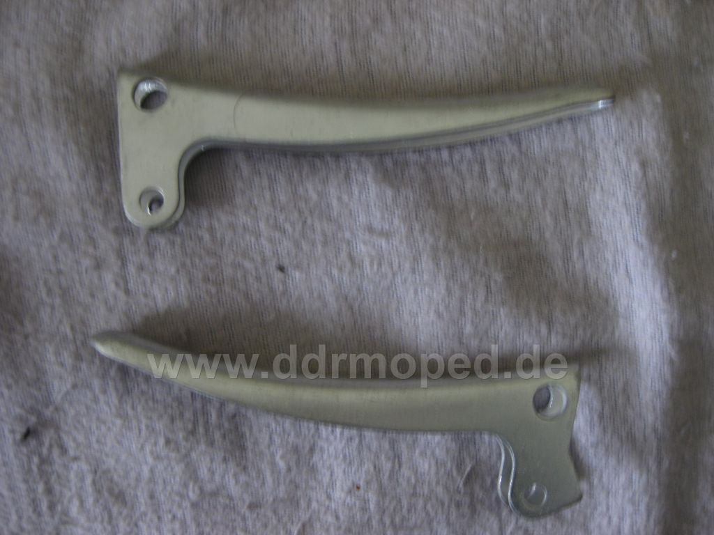

Hi,
hättet ihr bitte mal ein Foto vom Schaltgriff links inkl. Klemmstück und Kupplungsgriff. Und dann noch eins vom Gasgriff rechts inkl. Klemmstück und Bremsgriff.
Und noch ne Frage, sind das die richtigen Gummibuchsen für die Vorderradschwinge?
Markus
Zu 1. Alte oder neue Ausführung ?
madie
Geschrieben am: 11.05.2013, 21:10
Beiträge: 632
Mitgliedsnummer.: 4842
Mitglied seit: 10.09.2011
Wenn ich das wüsste.....
Was sind denn die richtigen für meinen 64'er?
Also rechts habe ich einen langen Alubremsgriff ohne Kunststoffhülle und der Griff geht über das Klemmstück.
Links habe ich aber einen kurzen Alukupplungsgriff mit Kunststoffhülle und der Griff sitzt im Klemmstück.
Links wird wohl flasch sein oder?
Kann ich da einfach den Alukupplungshebel austauschen? wenn ja wie sieht der richtige aus?
Markus
Geschrieben am: 11.05.2013, 21:32
Links ist verkehrt !
So müssen Handbrems- und Kupplungshebel aussehen :
madie
