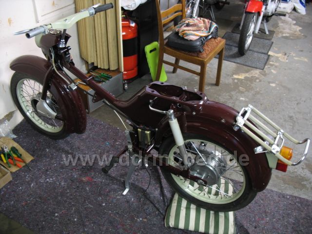

Hier mal was zum aktuellen Stand des Spatzes.
Markus

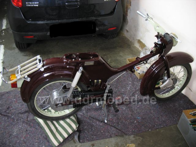

madie
Geschrieben am: 01.06.2013, 20:08
Beiträge: 632
Mitgliedsnummer.: 4842
Mitglied seit: 10.09.2011
Und noch eins.
hsllacky
Geschrieben am: 01.06.2013, 22:39
Beiträge: 1695
Mitgliedsnummer.: 3240
Mitglied seit: 25.03.2010
Den Abzieher richtig benutzen! Schraube anziehen bis Spannung drauf is und dann eine leichte mit dem Hammer auf den Abzieher und schon ist das Ritzel runter. wink.gif
Gruß Ronny
TS 150 Bj. 75 blau klick
