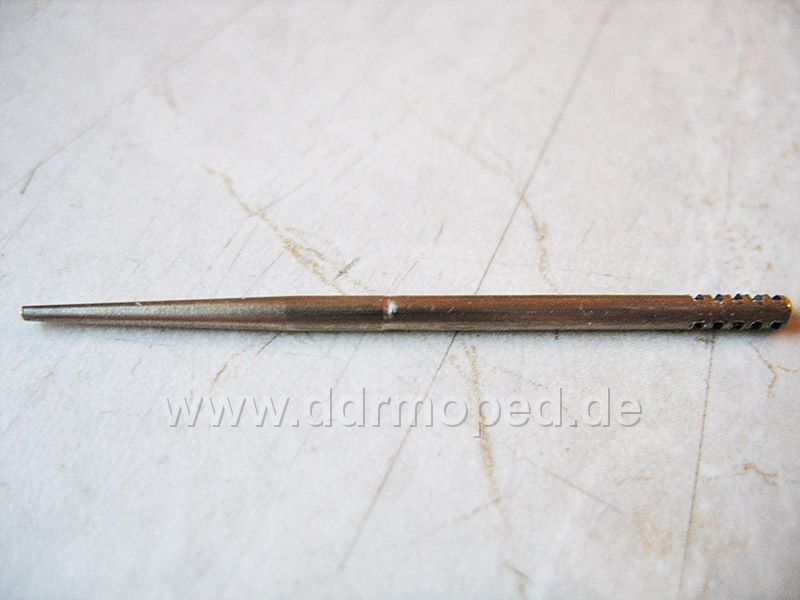

QUOTE (domdey @ 03.06.2013, 22:11)
Dass du die kürzere 04er brauchst, weisst du ? Die Nadeldüse (212), Nadelventil und Schwimmer gibt's alles bei sausesturm ! thumbsup.gif
Ich mach morgen mal ein Foto von der Teillastnadel und messe mal die Länge.

Die Teillastnadel ist genau 44mm lang, 2mm dick und hat 5 Kerben für das Halteplättchen.
Schau mal auf dem Bild so ca. in der Mitte der Nadel, da ist sie verschlissen.

Also die Grösse welche Du angiebst ist bei mir im 16N drinn 5 Kerben.In meinem Spatz hab ich eine ähnlich SR2 4 Kerben.
Geschrieben am: 04.06.2013, 21:34

hmmm... und wieso war die bei mir drinn?
04 steht übrigens drauf.
Wenn die mit den 4 Kerben richtig ist nehme ich die gerne.
Markus
Geschrieben am: 04.06.2013, 21:56
Die mit 5 Kerben ist eigentlich für die 16N1-Vergaser .

OK.
Dann hat wohl der Vorbesitzer rumgebastelt.
