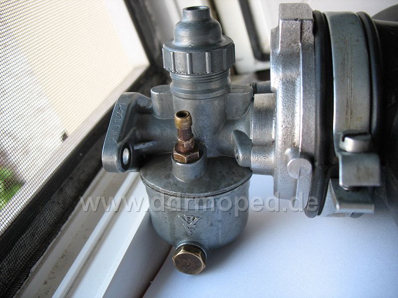

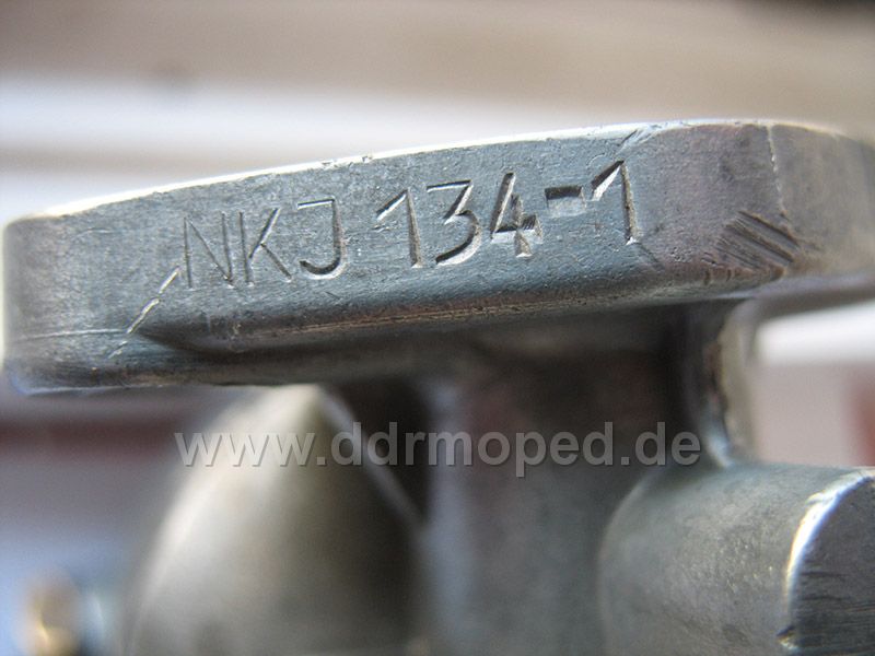

Also da es auch 04er mit 5 Kerben gibt müsste ich schon wissen welche Du brauchst was steht auf deinem Vergaser oder mach mal ein Bild davon wink.gif
madie
Geschrieben am: 05.06.2013, 20:16
Beiträge: 632
Mitgliedsnummer.: 4842
Mitglied seit: 10.09.2011
Also der Vergaser ist schon der richtige NKJ 134-1, 60er Hauptdüse und 212er Nadeldüse.
Laut Alex gehört die 04er Nadel mit den 4 Rillen rein.

Der Flansch.

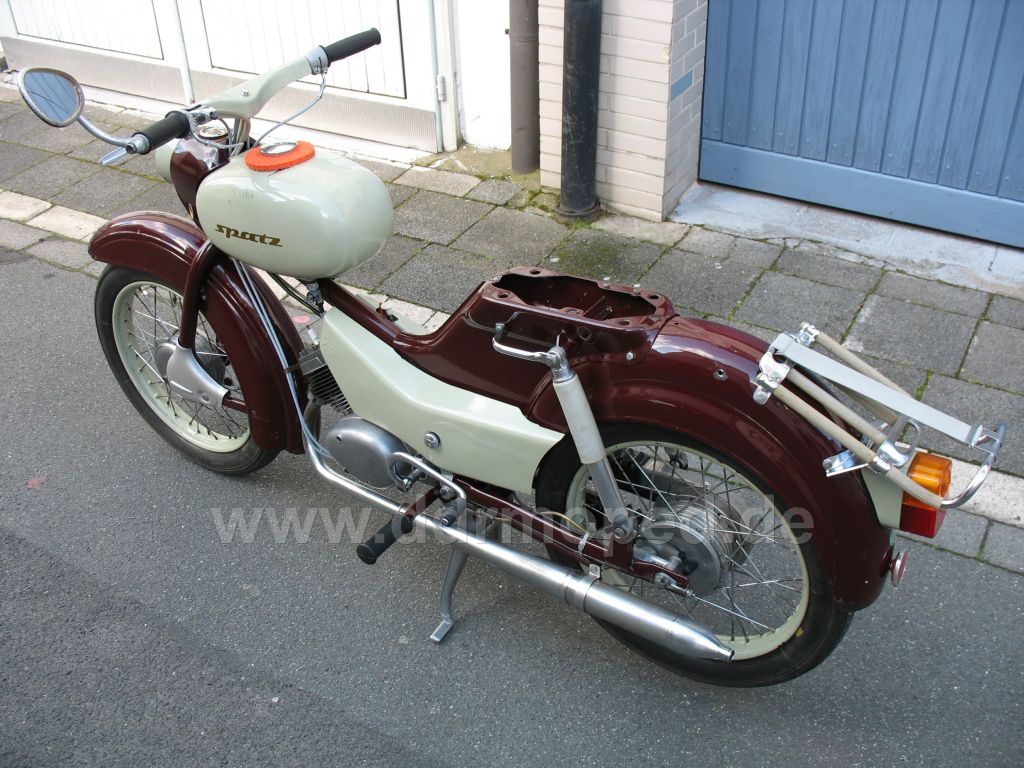

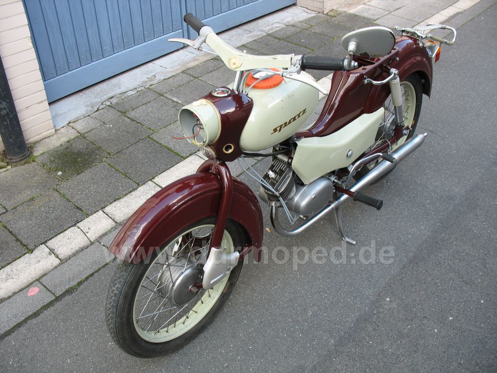

Geschrieben am: 09.06.2013, 17:32
Beiträge: 632
So damit ihr was zum schauen habt hier mal ein paar Fotos zum aktuellen Zustand.
Markus

Geschrieben am: 09.06.2013, 17:34
Beiträge: 632
Nummer 2.
