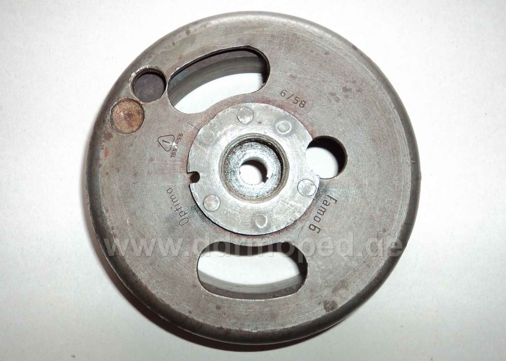

Ein Haariss im Magnet ist zwar nicht gerade wünschenswert aber kein Grund zum Austausch,solange nichts weiter ausgeplatzt ist,ich habe da so viele Motoren mit beschädigten Schwungmagnet gefahren,nie hatte ich da eine Panne damit. Kommt auch noch darauf an,ob Du das ältere Polrad hast mit durchgehenten Magneten oder den mit geschraubten Platten,bei letzterem ist sowas noch weiniger ein Proplem.Eventuell habe ich sonst noch eins da,mach aber bitte mal vorher ein Foto von Deinem Polrad,die passen bauartbedingt nicht alle auf die Lima zueinander.

Hallo und Danke für Deine Antwort!
Es wäre sehr schön, wenn Dein Schwungmagnet passen würde!?
Stelle somit mal ein Bild von meinem Defekten rein!
Der Außendurchmesser beträgt 12cm und Innen am Magneten 8,6cm!

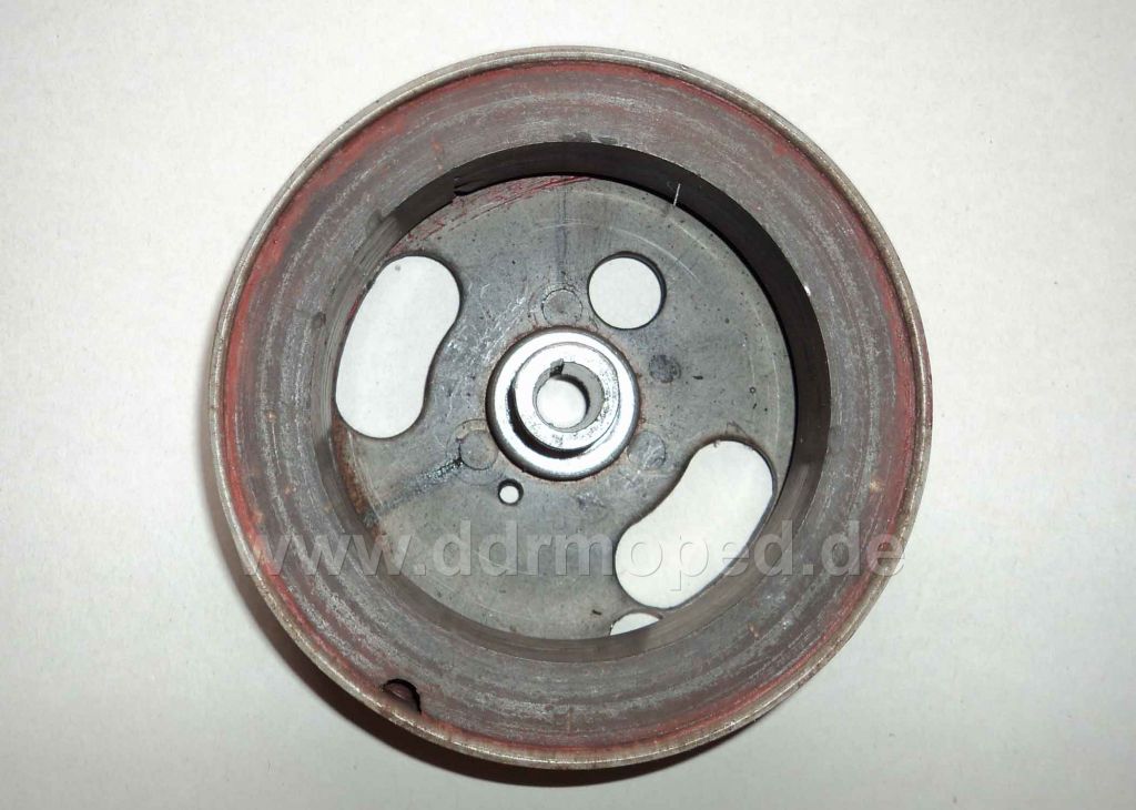

Besser wäre die Rückseite mit dem Riss,zeig den bitte mal.

Hier die Rückseite!
