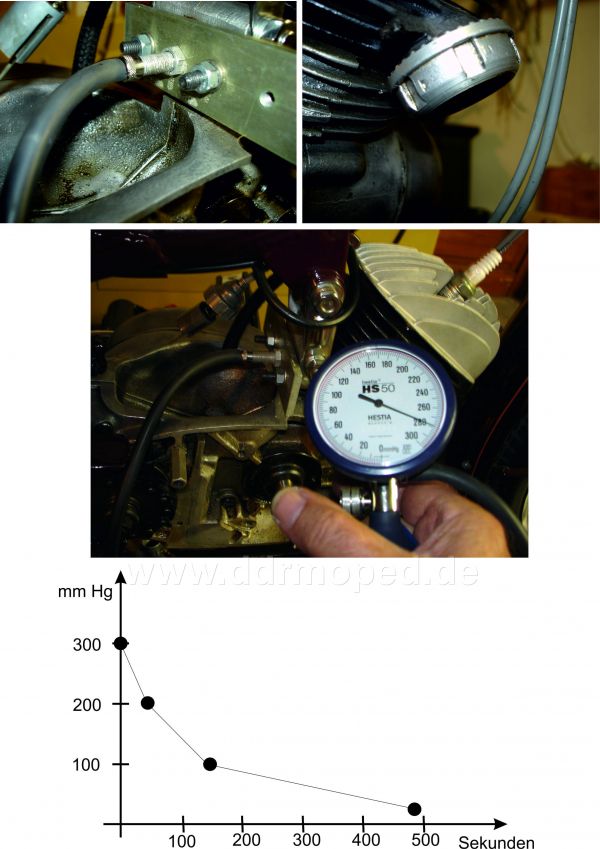

Auf dem Bild zeige ich mal noch, wie ich die Abdichtung des Motors realisiert habe. Die Kerze ist natürlich auch drin.
Im Diagramm sieht man, wie bei einem intakten Motor der Druck abfällt.
Bei verschlissenen Simmerringen lässt sich gar kein Druck aufbauen, bzw. verläuft die Kurve viel steiler auf Null.

Den Daumen hoch für unseren Wolfgang! Das ist die Lösung, nach der ich lange Zeit gesucht hatte. Das dazugehörige Diagramm ist sehr hilfreich. Solch ein Blutdruckmessgerät liegt bei mir im Keller, war ein "Souvenir". Danke Wolfgang, Gruß,

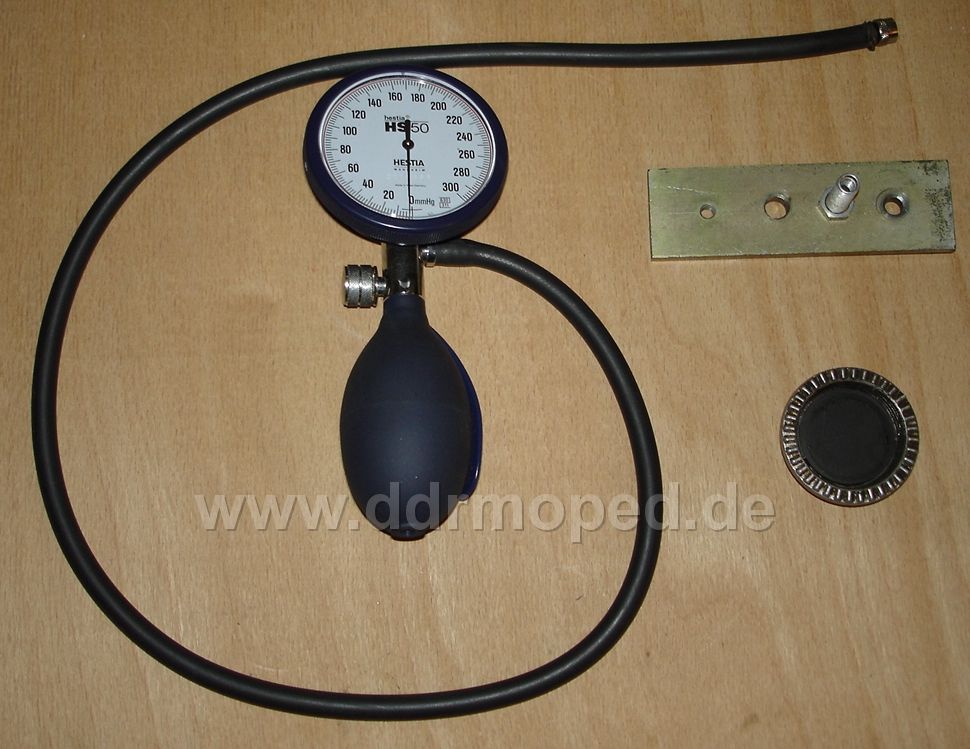

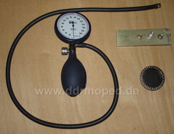

Hier nochmal das gesamte Equipment, welches Du brauchst:
